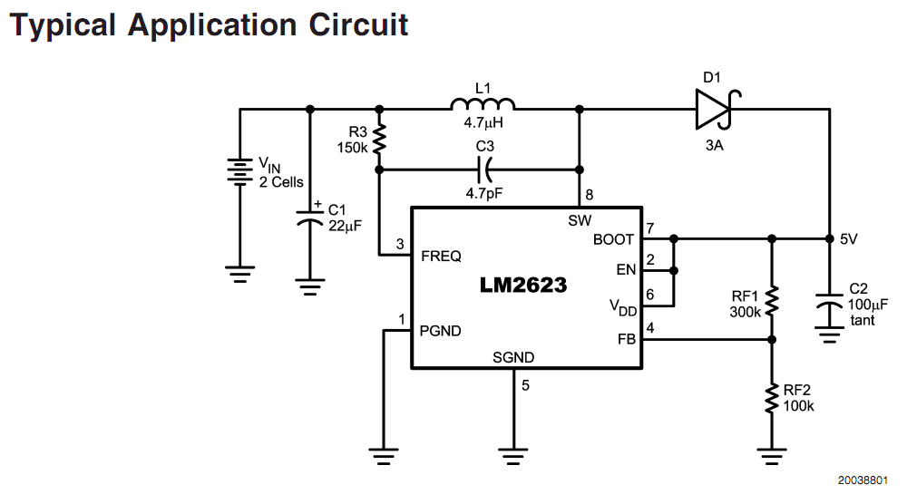

ich bin gerade am Designen einer mobilen USB-Spannungsversorgung,
versorgt durch zwei AA-Zellen, auf Basis eines LM2623 Step-up
Converters.
Im Datenblatt des LM2623 (http://www.ti.com/lit/ds/symlink/lm2623.pdf)
befindet sich die Skizze für die typische Beschaltung (siehe Anhang).
Die Auswahl der Bauteile ist soweit klar und ja auch im Datenblatt
beschrieben. Wo ich mir jetzt jedoch nicht sicher bin, sind die
Kondensatoren. Laut Schaltplan sind das doch alles polare, oder sehe ich
das falsch?
Für C3 zum Beispiel hätte ich jedoch einen stinknormalen
Keramik-Kondensator verwendet (polare gibts in der Größenordnung gar
nicht wirklich, oder?).
Auch beim Eingangs- und Ausgangskondensator bin ich mir unsicher, der
Ausgangskondensator (C2) soll laut Schaltplan ja ein Tantal-Kondensator
sein, also einfach sowas hier:
http://www.reichelt.de/Tantal-Kondensatoren/SMD-TAN-100-6-3/index.html?;ACTION=3;LA=444;GROUP=B317;GROUPID=3147;ARTICLE=18850;START=0;SORT=artnr;OFFSET=16;
Oder soll ich dafür besser einen Low-ESR Elko verwenden, zum Beispiel:
http://www.reichelt.de/ELKOS-SMD-Lowest-ESR-PXA/PXA-100-6-3/index.html?;ACTION=3;LA=444;GROUP=B31B;GROUPID=4341;ARTICLE=89746;START=0;SORT=artnr;OFFSET=16;
Eingangskondensator (C1) ist soweit nicht näher beschrieben, jedoch als
polarer Kondensator. Also einfach einen Elko wie aus dem vorherigen Link
verwenden?
Des Weiteren habe ich eine Frage zu den Strompfaden im Layout: Der gelb
eingezeichnete Strompfad aus dieser Seite:
http://www.lothar-miller.de/s9y/categories/40-Layout-Schaltregler ist
für mich im Schaltplan soweit ersichtlich, jedoch der rosa
eingezeichnete nicht wirklich. Weiß da jemand was?
Gast #2649481
Lass dich von dem amerikanischen Schaltzeichen nicht täuschen. Das ist
ein ganz normaler Keramik-Kondensator.
> http://www.reichelt.de/Tantal-Kondensatoren/SMD-TA...
> http://www.reichelt.de/ELKOS-SMD-Lowest-ESR-PXA/PX...
Da gehen sicher beide. Tantal haben meist geringeres ESR, aber die
Al-Elkos scheinen ja auch auf besonders niedrige ESR-Werte gezüchtet zu
sein.
> verwenden?
Ja.
> ... jedoch der rosa
Ein Pfad geht durch den IC von Pin 8 nach Pin 5.
