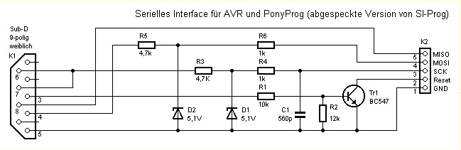

ich habe mir den ISP-Programmer aus dem Bild im Anhang nachgebaut. Den
Schaltplan habe ich von folgender Seite: http://s-huehn.de/elektronik/
Das Programmieren funktioniert. Nur ist der Flash-Vorgang furchtbar
langsam. So ungefähr 3-4 Minuten. Als Software benutze ich das PonyProg
2.06f. Diese Version läßt sich auch unter Windows 7 installieren. Leider
hat mein Laptop keine RS232 mehr, deshalb benutze ich einen USB auf
RS232 Konverter. Dieser erzeugt an den TX, RX etc Leitungen +/- 5 Volt.
Sind die 3-4 Minuten normal? Kann man das Flashen irgendwie
beschleunigen? Würde eine niederohmigere Beschaltung etwas bringen? Die
Flanken an MISO, MOSI sehen aber sehr gut aus.
Vielen Dank für Eure Tipps.
Sebastian

moin !
hast du am notebook nen 32bit cardbus erweiterungsschacht?
wenn ja dann gibt´s dafür ne echte rs232 schnittstelle.
sei froh das es jetzt überhaupt geht.
3...4 min. sind ja noch ok.
meine kiste hat sogar noch nen lpt port.
mit lpt geht das sehr schnell.
mfg

ohne Euch ärgern zu wollen:
Schmeisst die Dinger weg.
PonyProg unter Windows  Linux  Mac muss ja jedes Bit einzeln
wackeln lassen. Wenn Du optimistisch bist, schafft PonyProg es
optimal die Bandbreite / Latenz des USB auszunutzen.
Im Interruptbetrieb ist die minimale USB Zeit 1ms.
Im Burstbetrieb auch >= 1ms.
Wenn Du also 16kB flashen willst dauert das also
1ms/Bit * 8Bit/Byte / 16kB = 131,072s.
Das ist also "Broken by Design".
Nehmt was ordentliches.
Olaf
Nein. Über einen USB-Seriell-Wandler dauert das normalerweise sehr viel
länger ;-)
Diese Schaltung hatte ich zuerst auch gebaut. Funktioniert an einer
echten RS232 ganz passabel, sonst eher nicht. Sofern ein Parallelport
vorhanden ist, es gibt auch dafür Schaltungen. Die beste Lösung ist
jedoch, gleich einen USB-Programmer zu kaufen. Gibt es ab 20,-€ und man
spart viel Zeit und Mühe, weil direkt aus AVR-Studio heraus geflasht
werden kann.

Wenn du dir einen kaufst, dann bei ebay, da kosten die ca 3-4 Euro, incl
Porto. funktionieren wunderbar.
ansonsten, brennt dir nen Bootloader auf den chip, und programmiere dann
über die seriele ohne bithampellei Ich nehme den von PeDe hier aus dem
Forum, belegt nur 512 Byte und ist unkompliziert von der Handhabung.
