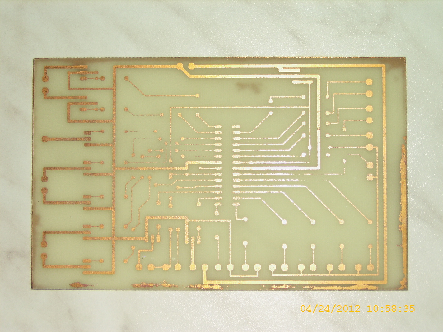

ich habe gestern Abend eine Platine geätzt bzw. wollte es.
Das belichten klappte perfekt. Also ich hatte zum ersten mal nach dem
Belichten das Layout auf der platine (so gelblich) gesehen. Ich dachte
mir dann, juhu, es hat endlich mal richtig geklappt.
Ich legte die platine dann ins Entwicklerbad und schon 1 sek. darauf war
das ganze schon entwickelt. Was für mich "eigentlich" zu schnell ging.
Ich nahm die platine sofort aus dem Bad und reinigte sie, das ganze sah
noch relativ gut aus.

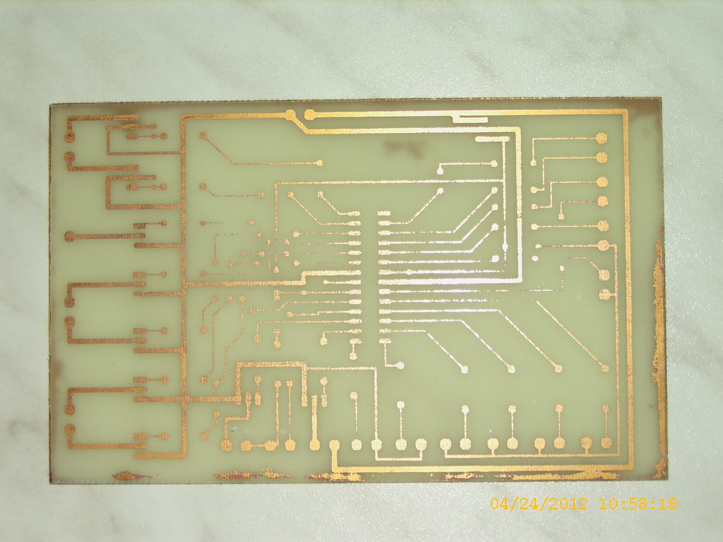

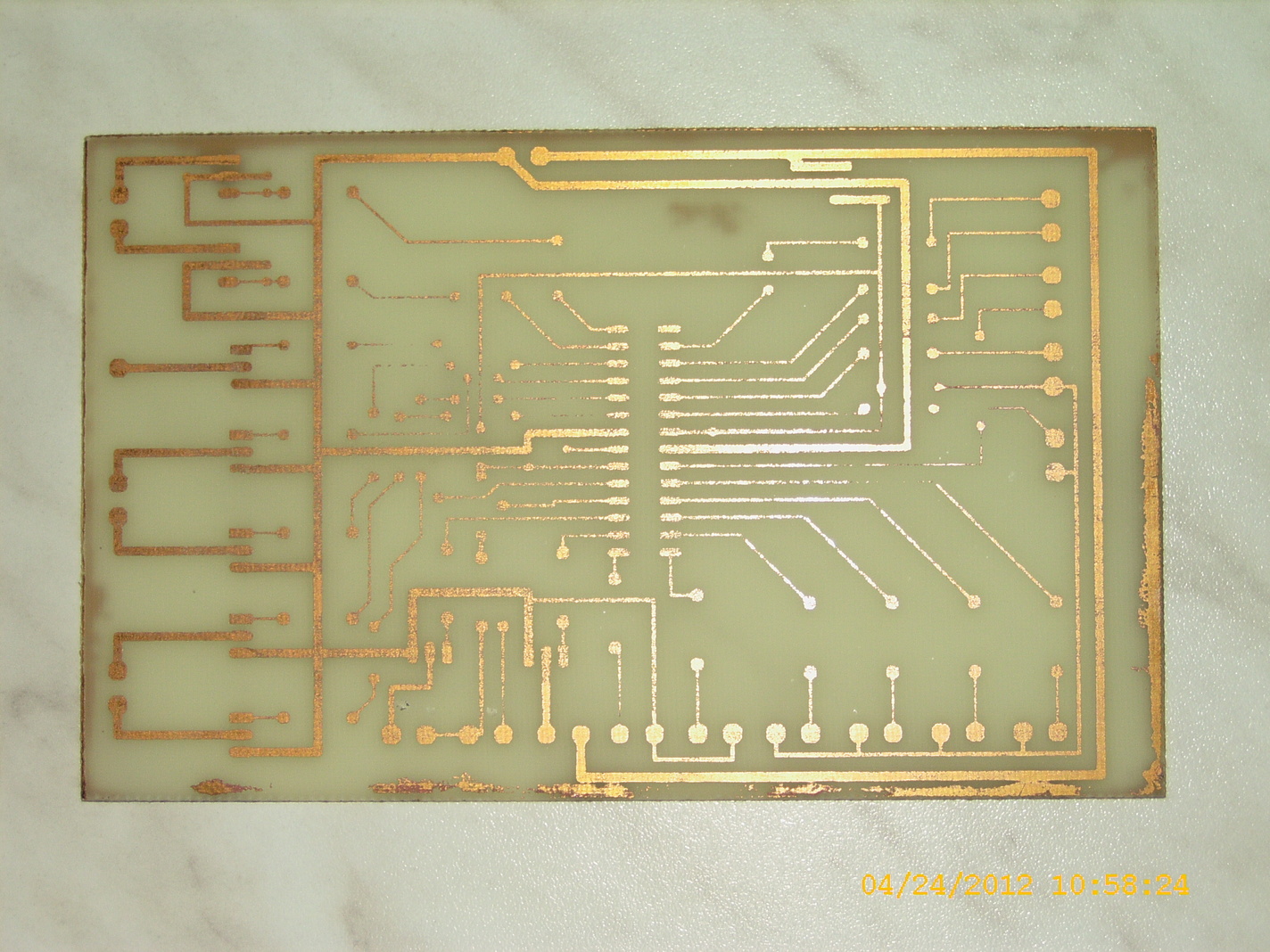

Als ich dann anfing die Platine zu ätzen verlief alles ganz gut. Als die
Platine dann fertig geätzt war sah ich das malör.
Einige Leiterbahnen sind "teilweise" verschwunden. Ich denke auf dem
Bild kann man sehen wie ich das meine.
Also die Leiterbahnen sind da und in der mitte fehlt dann ein stück etc.
Manche Leiterbahnen von der gleichen dicke sind allerdings da und sind
nicht weggeätzt. Was ist nun falsch gelaufen?
Einige Leiterbahnen sehen auch so "porös" aus, leiten zwar durch aber
sind halt wie so "mamoriert"
Zu den Daten:
30min aus 40cm mit 400Watt baustrahler belichtet.
5g auf 500ml Natriumhydroclorid als Entwicklerbad.
200g Fe3Cl auf 500ml Wasser als Ätzbad bei 40Grad.
Was lief nun schief?
Zu kurz oder zu lang belichtet?
Entwicklerbad zu aggressiv?
Toner nicht schwarz genug und das licht schien durch?
Achso, ich drucke das Layout auf papier aus und mache es dann mittels Öl
durchsichtig und lege es dann mit einer Scheibe auf die Platine auf.
Ich hoffe ihr könnt mir weiterhelfen.

Dein Problem wird irgendwo beim Belichten zu suchen sein. Ich vermute,
dass deine Vorlage nicht genügend lichtdicht war. Du siehst ja selbst,
dass Leiterbahnen bereits weggeätzt wurden, als am Rand noch Kupfer war
welches eigentlich auch noch weg sollte. Daher nehme ich an, dass Du
nicht genügend "Kontrast" beim Belichten erzeugen konntest.
Zum Testen könntest Du mal ein paar feine Streifen völlig
lichtundurchlässiges Isolierband o.ä. auf eine Platine kleben und es
damit mal versuchen. Falls das funktioniert, war deine Vorlage zu
lichtdurchlässig.

Ich gehe mal davon aus das du sie einfach hast zu stark Entwickeln
lassen, wenn du schon sagst das nach 1.sec alles Entwickelt war.
Mische dir einen neuen Entwickler an sodass du ungefähr 20-30sec
brauchst bis alles rote von der Leiterplatte runtergeschwommen ist.
Danach kann man weitersehen ob der Fehler noch vorhanden ist oder dann
alles geht.

-dann nimmst du zuviel Kupfer ab, du hast da riesige Flächen die
freigeätzt werden müssen, in der Zeit knabbert dann die Säuere deine
schon freigelegten Leiterbahnen an...
Also Masseflächen einfügen (in eagle mit polygon und ratsnest)
Dann sollte es auch mit der Platine funzen :)

Tja, da hast du dein Problem. Das geht so nicht. Bis die Rückseite frei
ist, hat es vorne deine Leiterbahnen schon fast weggelöst.
Du musst Einseitige nehmen ODER die Rückseite unbelichtet lassen,
dafür kriegst du noch ne schöne Massefläche gratis...
Sieht nicht so aus, schliesslich ist der EINZIGE Test, ob die
Belichtungszeit stimmte, der Ätztest, und der ist offenbar schief
gegangen.
Du hast deine Platine gegrillt, und nicht belichtet.
Aktuelle Baustrahler haben eine Filterscheibe gegen UV-Licht
oder gleich einen Quarzhalogenstab mit UV-Stop Beschichtung.
Früher, als es 1000W Filmleuchten ohne UV-Stop gab,
hat das noch funktioniert....
Hoffentlich nicht, hoffentlich Natriumhydroxid (hat sich ja auch so
geklärt, 5g/500ml passt).
Es darf bis 70 GradC heiss werden, dann geht es schneller.
Zu lang, vor allem zu lang für diese Vorlage, und falls es nicht eine
uralte Lampe ist (bei 400W kaum wahrscheinlich) solltest du auf eine
Lampe umsteigen, die mehr UV-Licht und weniger Hitze produziert.

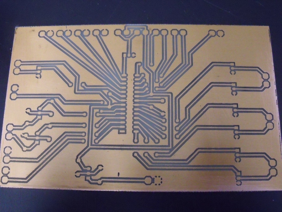

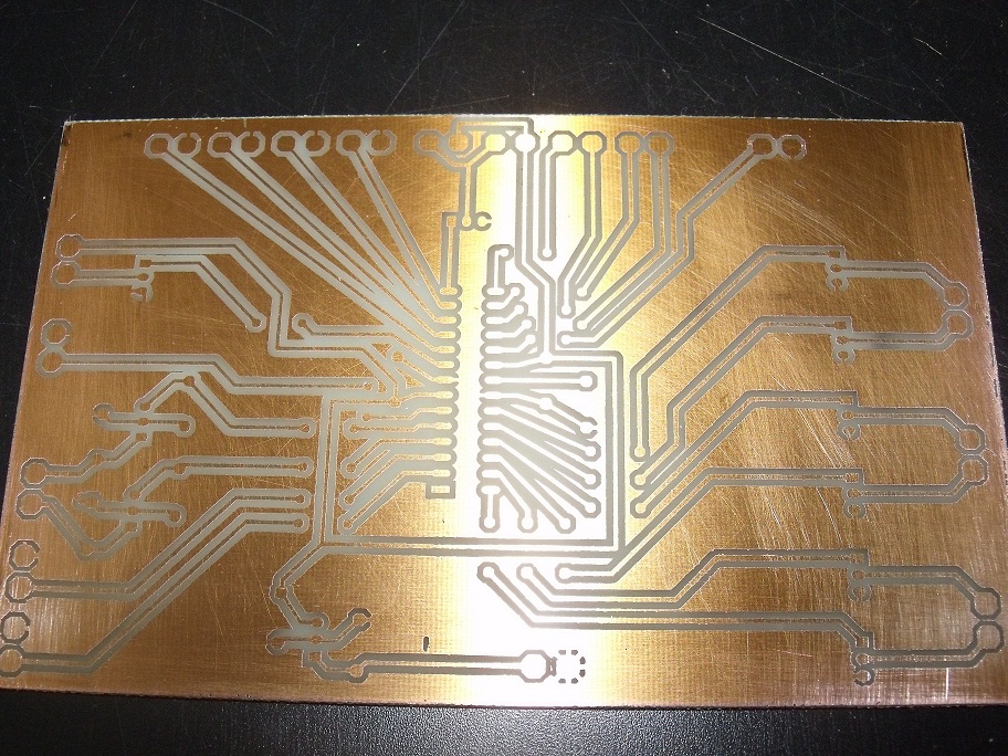

so, ich habe jetzt mal das Layout angehangen. Also ich habe jetzt mal
Masseflächen erzeugt. Mir stellen sich da nur ein paar fragen,
Also ich betreibe das ganze mit 12V. Mittels einem 7805er
Festspannungsregler erzeuge ich dann die 5V für den ATMega8. So weit so
gut, aber die "Masse" ist ja durch die gesamte Fläche die Masse von den
12V, ist das schlimm oder ist Masse = Masse?
Dann habe ich vor den Pins des ATMega8 100nf Abblockkondensatoren, diese
hängen aber voll auf der Massefläche bei GND, also wie soll ich das
sagen, also die Masse liegt ja nicht am Kondensator und geht dann
mittels Leiterbahn an den GND pin sondern ist ja durch die Massefläche
von jeder richtung mit der Masse verbunden, ist das ok so oder sollte
ich die Abtrennen also eine Leiterbahn vom Kondensator zum GND pin legen
mit einer Aura so das der GND pin nur mit dem Kondensator verbunden ist?
Dann habe ich noch die frage "wie schnell" ein Transistor schalten kann?
Also so ziemlich mittig unten vom Layout sind 2 Anschlüße, darüber an
den 3 Pins nebeneinander ist ein Transistor, dieses schaltet Masse und
an den Anschllüssen ligt 5V+ an. Dort sollen 2LEDs angeschlossen werden.
Mir stellt sich nur die Frage weil die LEDs alle 3 sek für etwa 0,5sek
einen Impuls kriegen sollen (Blinken) ob der Transistor innerhalb dieses
kurzen Zeit schalten kann oder ob er garnichts tut.
Danke euch schonmal.
Gast #2656531
Ja, aber ein eigenes Loch ist doch schöner. So mit aller Gewalt muss man
die
Entfernung auch nicht auf 0 bringen. Bei nem Quarz ist das eher kritisch
und auch da zwing ich mich nicht auf 0mm Abstand...
Andererseits kann man den kondi auch von unten einfach mit anlöten, wenn
einen das nicht stört das auf der Lötseite noch sohn Dingens sitzt...
OP #2656756
So hier mal das ergebnis nach euren Tips.
Also Layout auf Folie gedruckt in richtig tief schwarz.
3min 40sek aus 40cm Entfernung mit 400Watt Baustrahler belichtet und das
Glas vor diesem entfernt.
2g Natriumhydroxid auf 500ml Wasser, etwa 40sek Entwicklungszeit, das
Schaltbild war erst relativ spät zu sehen.
Das ganze dann 7 min im Ätzbad bis 55Grad (mehr schafft meine Heizfolie
nicht) geätzt.
Ich denke doch das ergebnis kann sich sehen lassen. Die leichten Kratzer
kommen vom Putzen sind aber denke ich mal nicht schlimm.
Der Ätzvorgang selbst war eigentlich schon nach 3 min fertig aber
überall waren noch "reste" und teilweise ganz dünne verbindungen die
sehr lange gebraucht haben bis diese weggeätzt waren.
Vll. habt ihr ja noch weitere Tips für mich und danke für die ganzen
bisherigen Tips, also das Ergebnis kann denke ich mal für sich sprechen
#2656853
Naja - Sehen lassen...
ICh würde eher sagen: Für THT kann man damit erst einmal arbeiten, aber
wirklich gut ist etwas anderes. (Meine ersten Fotoplatinen sahen aber
auch nicht anders aus)
Diese Dünnen Verbindungen sind meist ein Zeichen für leichte
Unterbelichtung (Ausreichende Entwicklung bis zum Schluss
vorrausgesetzt). Es verbleibt an diesen Stellen noch ein ganz kleiner
REst Fotolack auf der Platine der erst in der Ätzlösung langsam
aufgelöst wird.
Der Fotolack auf den Abgedeckten Stellen ist zwar deutlich dicker, wird
aber auch angegriffen, zudem kommt es durch die lange Einwirkzeit der
Lösung auf Stellen wo schon alles Kupfer um die Leiterbahnen herum
abgetragen wird zu starken Unterätzungen.
Durch diese beiden Effekte sehen die Leiterbahnen dann wie
"Angeknabbert" aus. Genau wie auf deinem Bild. (Fatalerweise
interpretieren die meisten Anfänger das obige Ergebniss wegen der
angefriffenen Leiterbahnen dann aber als ÜBERBELICHTET was natürlich zu
weiteren Fehlschlägen führt)
Rein aus dem Bauch heraus würde ich bei dir mal auf eine passende
Belichtungszeit im Bereich von 8 Min. Tippen.
Das ist aber mehr Kaffesatzleserei als alles andere. Daher solltest du
wirklich mal vor deiner nächsten Fertigungscharge eine Testreihe zur
Belichtung anfertigen und dann erst wirklich deine Schaltung
realisieren.
Carsten

Gast #2658991
Deinen Ergebinssen zu urteilen ist etwas mit der Belichtung schief
gegangen.
Der Entwickler und die Ätzbrühe scheinen mir in Ordnung zu sein.
Warum?
Am unteren Rand der Leiterplatte sieht man noch unentwickelte Flächen.
Die sind nicht wegentwickelt worden, obwohl die dünnen Bahnen bereits
ausgefranst sind.
Wichtig ist beim selberätzen, dass Du die Arbeitsschritte
standardisierst.
Das gilt auch fürs Belichten.
Wichtig für gut belichtete Platinen ist hinreichend starkes UV-Licht.
Dabei sollen die Lichtstrahlen, zwecks Vermeidung von Unterstrahlung
möglichst parallel sein. Das erreicht man, indem man den Abstand
zwischen PCB und Lampe groß hält.
Aber was ist hinreichend groß, wie lange belichtet man?
Ich habe mir für diesen Zweck eine Testvorlage erstellt und damit in
verschiedenen Variationen mehrere PCB-Streifen belichtet. Die Vorlage
besteht aus mehreren Linien die ich parallel auf meine Folie gemalt
habe. Die Vorlage habe ich dann auf die PCB gelegt, Glasplatte drauf und
mit schwarzer Pappe vor Lichteinfall geschützt. Lampe eingeschaltet und
die Pappe 1cm zur Seite gezogen, so dass ein 1cm breiter Streifen
belichtet wurde. Nach 30 Sekunden habe ich die Pappe 1cm weiter gezogen
so dass nun 2cm des Streifenmusters zu sehen waren. Das habe ich dann so
lange gemacht bis ich bei 10 Minuten Belichtungszeit angelangt war.
Als Lampe habe ich eine Filmleuchte mit 1000 W verwendet. Abstand Lampe
PCB ca. 50cm. VIelleicht schluckt Dein Baustrahler mir der Glasplatte
davor zu viel UV-Licht.
Noch etwas:
a) die Leiterbahnen zeichnete ich anfangs auf mit Tusche auf
Transparentpapier, später klebte ich Brady-Symbole auf auf geeignete
Klarsichtfolie. Das Transparentpapier schluckt schon mächtig viel Licht.
Dadurch sanken die Belichtungszeiten beträchtlich.
b) die gezeichneten/geklebten Leiterbahnen sollten immer direkt auf der
PCB zum liegen kommen, da ansonsten Unterstrahlungen durch die
Klarsichtfolie entstehen, die die minimale Leiterbreite drastisch
reduziert.
Ralf
