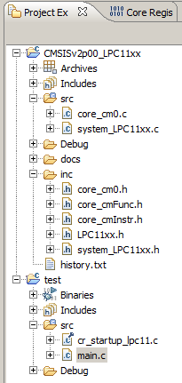

ich bin gerade dabei, auf ARM Cortex M0 Controller (als Ersatz für die
8-Bitter) umzusteigen und habe eine Frage zu CMSIS und Cortex M0.
Ich verwende das Entwicklerboard LPC1114 mit LPCXpresso und stelle mir
die Frage:
Woher weiß ich, welche Headerdateien ich z.B. für die I/O-Ports
einbinden muss usw. (Ich konnte hier keine "Anleitung" bei NXP oder ARM
finden)
Ich habe in mein Projekt von NXP die CMSIS-Dateien importiert (siehe
Bild) und mein mainfile wie folgt erstellt:
#ifdef __USE_CMSIS
#include "LPC11xx.h"
#endif
#include <cr_section_macros.h>
#include <NXP/crp.h>
__CRP const unsigned int CRP_WORD = CRP_NO_CRP ;  //Enable Code Read Protect"
// TODO: insert other include files here
// TODO: insert other definitions and declarations here
int main(void)
  // Die Std. Peripherie nun Clocks, PLLs usw. einrichten
  SystemInit();
  //GPIOInit();
  while(1)
22
23
24
  return 0 ;
25
Jetzt möchte ich irgendwie die Ports ansprechen um z.B. eine LED blinken
zu lassen. Welches Headerfile muss ich einbinden?

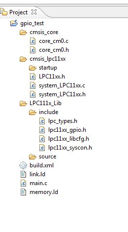

#2650210
H. G. schrieb:
> Wenn ich z.B. die Funktion
> GPIOInit();
> Welche Headerdatei muss ich hier einbinden?
#include "LPC11xx_GPIO.h"
Wenn alles ordentlich installiert wurde, findet deine Software die
"LPC11xx.h" usw.. Hier wiederum stehen alle alle weiteren Informationen,
wo z.B. GPIOInit() definiert ist (Include.. und Haeder... )
Einfacher wäre es sicher, wenn deine Software selbstständig ein Projekt
eröffnen könnte. Da sind dann die Objekt-Path vorgegeben. (CooCox CoIDE)
Siehe Anlage
