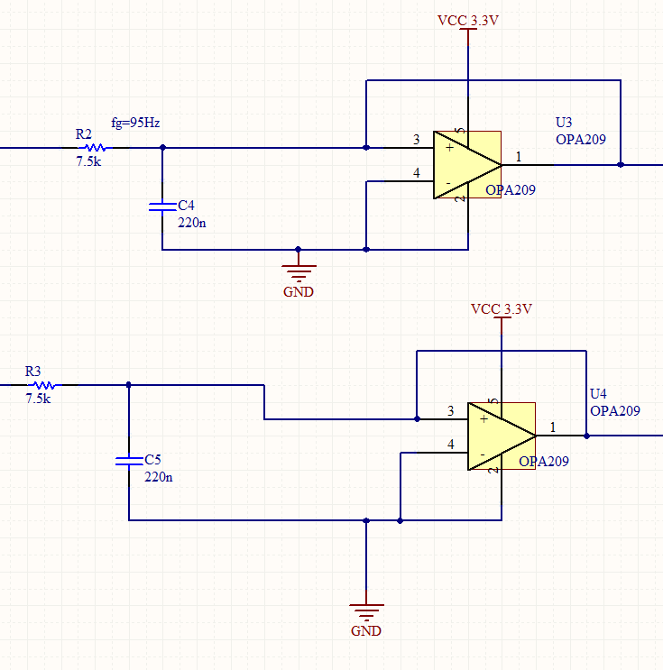

Meine Schaltung zur Lastabkopplung funktioniert nicht. Bitte um Hilfe.
Gast #2650319
Hallo
habe vor einem zweikanal ADC vor jedem Kanal eine Schaltung zur
Lastabkopplung mittels OPA209 gemacht.
Leider kommt kein Signal aus dem OPA wenn dieser eingeschalten ist. Wenn
keinn Signal anliegt kommt bei einem der OPAs ein Offset von ca. 1V raus
was mich sehr verwundert. Kann es sein dass dieser defekt ist? Die OPAs
betreibe ich mit 5V singlesupply. Hoffe ihr könnt mir helfen. Danke
grüße Franz
Moderator (Firma: Titel) Persönliche Seite #2650370
Franz schrieb:
> Die OPAs betreibe ich mit 5V singlesupply.
Der Eingangsbereich (die Spannung, die an den + und - Eingägnen anliegen
darf) ist laut Datenblatt:
Common-Mode Voltage Range   VCM  (V–)+1.5V  to (V+)–1.5V
Und das heißt bei 5V Vcc also 1,5V...2,5V. Du hast aber mindestens einen
der Eingänge auf 0V angeschlossen. Dein Design wird also nie
funktionieren. Du brauchst einen OPamp mit R2R Eingängen!
Helmut Lenzen schrieb:
> Signal kommt an (+) Eingang.
Und auch dann wird der Gleichtaktbereich verletzt...
#2650413
Ich habe mir jetzt nicht das Datenblatt dazu angesehen.
Allein schon die Verbindung von + zum Ausgang hat schon gereicht.
So koennte man den OP auch durch eine Drahtbruecke ersetzen und deren
Gleichtaktbereich geht bis an die Versorgung :=)
