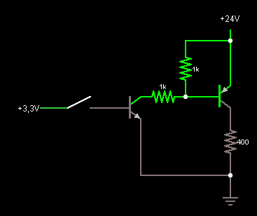

Ich möchte eine Platine bauen, mit der ich mehrere DC Motoren einzeln
ansteuern kann. Ich habe dazu einen Mikrocontroller mit 3,3V PWM
Ausgängen zur Verfügung und möchte damit 24V Motoren schneller bzw.
langsamer laufen lassen.
Leider kenne ich nicht die genauen Bezeichnungen für die entsprechenden
Schaltungen. Ich habe mir nur zur Reglung der Motoren
1-Quadrantensteller vorgestellt. Die Umpolung zur Richtungsänderung
würde ich am liebsten per 2-Schalter-Relais realisieren, damit ich zum
Stillstand der Motoren kein "50%" PWM Signal erzeugen muss (die Motoren
machen nur selten Richtungswechsel).
Im Anhang habe ich die theoretische Schaltung zur Pegelwandlung mit
einem 400 Ohm Widerstand als Ersatz für den Motor eingezeichnet.
Da es insgesamt 6 Motoren gibt, die ich steuern möchte, würde ich gern
SMD ICs nehmen, damit ich nicht so viele Einzelteile auf die Platine
löten muss und diese möglichst klein wird.
Für den linken NPN Transistor habe ich schon einen ULN2003A ausgewählt
(der sollte den Zweck hoffentlich erfüllen).
Die Motoren brauchen 50 bis max. 80mA bei 24V (bei geringeren Spannungen
bleibt der Stromverbauch annähernd gleich).
Kennt vielleicht Jemand ICs, mit denen ich die Schaltung klein aufbauen
kann oder gibt es eine einfachere Möglichkeit?
Vielen Dank im voraus und viele Grüße,
David
Dann schliess deinen Motor doch direkt da an. Wofür brauchst du denn
einen High-Side-Schalter (den "oberen" Tranistor)?
BTW: Der "untere" Transistor hätte entweder einen Basis- oder einen
Emitterwiderstand verdient...
BTW2: gib deinen Bauteilen /Namen" wie R1, T1 usw, dann kann man die
einzelnen Komponenten einfacher identifizieren und muss nicht von oben,
unten, links und rechts sprechen......

@  David (Gast)
OK.
Regelung? Dann musst du die Drehzahl messen und enstsprechend reagieren.
Oder nur Steuerung/Stellen? Dann muss man das nicht.
Reicht, siehe Motoransteuerung mit PWM
Kann man manchen.
>damit ich zum
Muss man nicht, man schaltet die H-Brücke einfach aus.
Also fertige Treiber. ULN2803 reicht hier. Allerdings ist das ein Low
Side Treiber. Wenn deine Motoren fest an Masse verbunden sind, muss man
High Side Triber nehmen. UDN2981 ist dein Freund. Man kann aber auch
dreimal L293D nehmen bei den Strömen, da spart man die Relais. Würde ich
machen.
MFG
Falk

Vielen Dank für die Hinweise.
Ich denke, dieser L293D Baustein ist genau das Richtige.
Wobei ich mir jetzt nicht sicher bin: Benötige ich dann insgesamt 12 PWM
Ausgänge für die 6 Motoren? Also für Links- und Rechtslauf jeweils einen
PWM-fähigen PORT am Mikrocontroller?
So wie ich das verstanden habe, muss je nach Drehrichtung das PWM Signal
an 1A oder 2A angelegt werden und an den jeweils anderen Pin Masse.
Der Controller müsste genug PWM Signale haben, das wäre nur fürs
Layouten etwas einfacher, wenn ich mehr Auswahl habe (also auch
Nicht-PWM-Pins).
Viele Grüße,
David

@  David (Gast)
Nein, nur 6. Eine Seite der H-Brücke wird statisch gesteuert, an die
andere kommt die PWM, mal normal und mal invertiert, das ist einfach.
MFG
