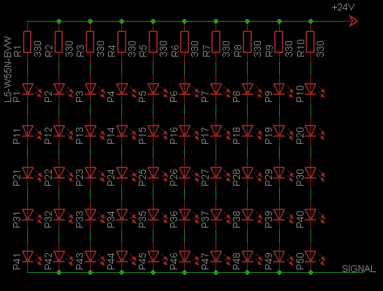

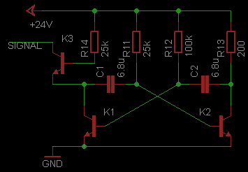

Ich habe vor ein Stroposkop mit weissen LED's zu machen.
Ich habe im Anhang mal einen Schaltplan angelegt.
Ich löse das Blitzen mit einer Astabielen Kippstufe aus.
Was denkt ihr, funktioniert das? Wie ist die Zeit?
Sieht der Effekt gut aus? (22cd 15° LED's)?

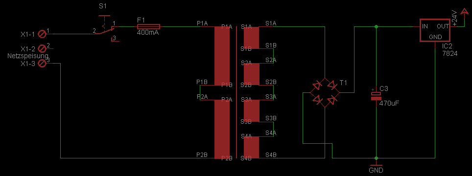

Der 7824 raucht Dir so ab, da gehören noch ein Plastik-C mit 100 nF
und ein kleiner Elko um die 100 uF an den Ausgang. Das gibt es hier
alles im Fprum zu lesen, eine Schfunktionen hat es sogar auch.
Der Astabalimuli aus dem ersten Bild wird Dir so viele LEDs nicht
treiben, da muß noch ein Treiber her.
Wegen fehlender Kondensatoren brennt der sicherlicht nicht ab ...
von Joachim D. (Firma: JDCC) (scheppertreiber)
Er brennt nicht. Aber der regelt auch nicht richtig. Selbst erlebt.
von B. R. (benchos)
Die 100µF sind sicherlich viel zu hoch gegriffen.
Die angesprochenen C's sollen verhindern dass der Regler schwingt.
Datenblätter lesen ist oft recht hilfreich:

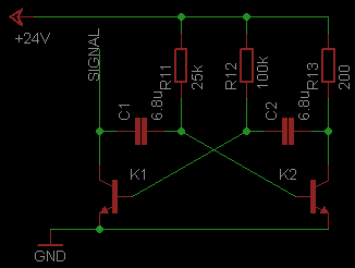

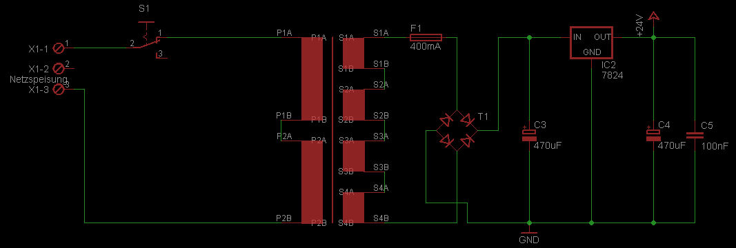

von Sandro B. (sandro_b)
Hallo zusammen
Ich habe einiger Änderungen gemacht. Wie sieht es jetzt aus?
LG
Als ergänzung. Ich habe noch eine 1N4004 in Sperrrichtung zwischen der
Eingangs und Ausgngsspannung betrieben
von Wolfgang A. (Gast)
In welchem Datenblatt hast du denn gelesen, dass der 7824 zusätzlich zu
den 100 nF am Ausgang auch noch einen Elko von 100 uF braucht?

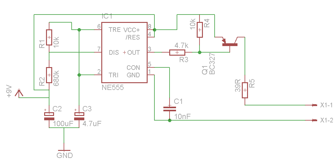

Ich empfehle dir einen NE555 mit Poti zur Frequenzeinstellung, sonst ist
das ganze einfach nur ein Blinklicht.

Habe ich auch mal gebaut, habe sonst mal noch den Schaltplan angehängt.
PS. Bitte den Schaltplan nicht zu genau anschauen, ist einer meiner
erste (oder sogar der Allererste).
Sieht aber trotzdem ziemlich gut aus, wenn man es richtig angehängt hat
und versorgt ohne Probleme 6 x 1 Watt LED's.
Die klassische astabile Kippstufe mit 24V zu betreiben ist ungesund,
weil im Umschaltmoment die BE-Strecke rückwärts durchbricht.
Der K1 mit seinem Basisstrom von gerade mal ca. 24uA kann auch mit einer
Stromverstärkung von 1000 (und wäre seeeehr viel) nur 24mA treiben. Und
von Übersteuerung (Schaltbetrieb) ist da noch lange nichts zu sehen...
Was soll den die Basis-Trickschaltung mit dem K3?
Auch nicht arg viel besser:
Operation is specified for supplies of 5 V to 15 V.
Ich würde eine 2-stufige Vorgehensweise vorschlagen:
1. eine "niedrige" Spannung von 5V..9V für die Impulserzeugung
   mit Multivibrator oder NE555
2. Treiberstufe mit Mosfet für die Leistungsseite (24V)
Dann müsstest du für die 24V auch nicht extra noch eine Spannungsreglung
einbauen. Sinnvolle Vorwiderstände für die LED-Lichterketten reichen da
aus. Denn es juckt die Dinger nicht viel, ob sie statt mit 20mA mit 18
oder 25mA betrieben werden...
