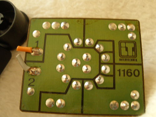

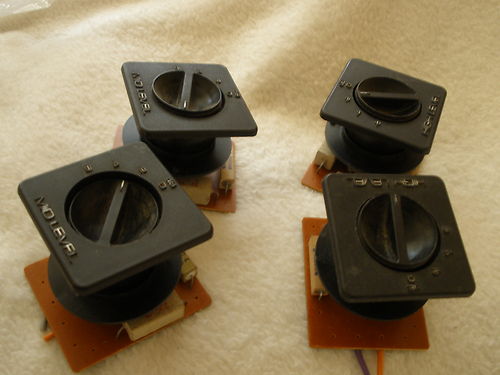

OP (Firma: Atelier Klippel) #2650963
Magnus Müller schrieb:
> Christian Klippel schrieb:
>> http://www.ebay.de/itm/150740140707
> Bevor die beendete Auktion samt Bildern von Ebay verschwindet, habe ich
> die Bilder mal eben angehängt.
> @Christian:
> Hast du schon mal versucht Revox direkt zu kontaktieren?

OP (Firma: Atelier Klippel) #2650992
>> Eigentlich ist ja -3dB = Hälfte, also bei einem 4-Ohm LS dann auch ein
>> 4-Ohm Widerstand in Reihe. (OK, der Hochtöner hat z.B. ca. 5 Ohm....),
>> bei -6 dB dann ein Viertel, also 12 Ohm in Reihe, etc.
> -(x)dB dürfte sich auf die Leistung, und nicht auf die Spannung
> beziehen.
Deshalb frage ich ja. Ich bin leider ein "Analog-Trottel". Mein
Hauptgebiet ist die Digitaltechnik. Zudem kann ich mir auch noch
vorstellen das bei einem LS (plus dessen Frequenzweiche) auch noch das
Thema "komplexe Last" dazu kommt. Ich weiss es halt nicht ;)
