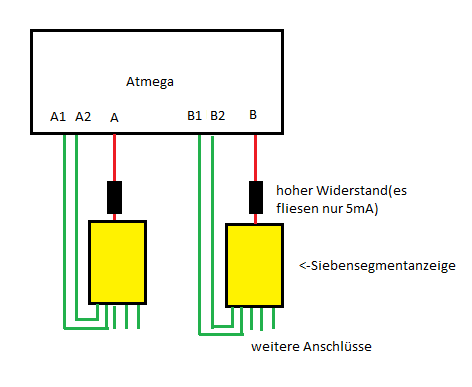

Hallo Zusammen,
aus vielen Gründen(Portables Gerät->Platz usw...) würde ich gerne 4
Siebensegmentanzeigen nur mit den Ausgängen des AtMegas und einem
Widerstand multiplexen.
Ich weiß das die Hellichkeit je nach Menge der angeschalteten LEDs
abnimmt(bei Test mit einer Anzeige ist aber nur ein kleiner Unterschied
aufgefallen).
Fragen:
Ist die Schaltung so OK ?
Funktioniert das Überhaupt wenn ich A = 1 und A1 = 0 schalte/hat das
keine Auswirkungen auf die "Gesundheit" des Atmegas?
mit freundlichen Grüßen
Sven

Was deine Zeichnung bedeuten soll, weiss ich nicht.

Zur Zeichnung:
Ich hatte schon eine 7 Segmentanzeige wie auf dem Bild angeschlossen nur
mit der roten leitung auf +.
Jetzt wollte ich wissen, ob ich diese auch an einen Port vom Atmega
anschließen kann, ohne das was passiert.(die Buchstaben sind in dem Bild
nur als "beliebige Platzhalter")
Den Widerstand habe ich verwendet, um Strom zu sparen (in der jetzigen
Schaltung braucht die Anzeige bei guter Helligkeit nur ca. 2,5 mA)
MFG
Sven

Der Plan ist irgendwie falsch. Zum Multiplexen sind die Segmente jeweils
parallel und die 4 Anoden oder kathoden (je nach Typ der Anzeigen)
werden extra Gesteuert.  Wirklich gut geht es auch nur mit einem
Widerstand je Segmentleitung - so groß ist der Unterschied zwischen 7
bzw. 8 Widerständen für die Segmente und 4 Widerständen für die Stellen
auch nicht.
> aufgefallen).
Das Auge paßt sich an. Wenn Du nur ein Digit hast, fällt das daher kaum
auf.
Wenn Du aber 2 Digits direkt nebeneinander hältst und die Zahl "18"
anzeigst, fällt das extrem auf.
Und wenn Du multiplexen willst, sind das 7 Widerstände insgesamt, Du
sparst mit der falschen Schaltung also nur 3 Stück ein.

Wenn du die Anzeigen multiplexen willst, hat Ulrich natürlich recht. Das
habe ich erst überlesen.
Das mutliplexen hat ja gerade den Vorteil, dass Ausgänge gespart werden.
Du brauchst die Segmentleitungen am µC nur einmal, denn diese werden
dann zu den anderen Anzeigen durchgeschliffen, hängen also parallel am
Port. Außerdem werden noch für jede Anzeige eine Steuerleitung
verwendet. In deinem Fall wäre das dann die gemeinsame Anode der Anzeige
mit dem Widerstand.

Du musst aber trotzdem aufpassen, denn wenn du den Strom der Segmente
auf z.B. jeweils 10mA beschränkst (ich weiß nicht was für Anzeigen du da
hast) und alle Segmente sind an (8), dann muss über die gemeinsame Anode
70mA fließen, was ohne Transistor mit einem Atmega-Ausgang nicht zu
realisieren ist.

halt probieren alles in ein Gehäuse reinzupacken.
Der Gesamtstrom bei einem Pin liegt bei 8mA (und das nur 1/4 mal in der
sekunde). Die Helligkeit reicht bei meinem Projekt locker aus.
@Jens: Das ist auch eine gute Idee...
Wird beim nächsten Projekt getestet ;)
Vielen Dank für euer Hilfe :)
MFG
Sven
