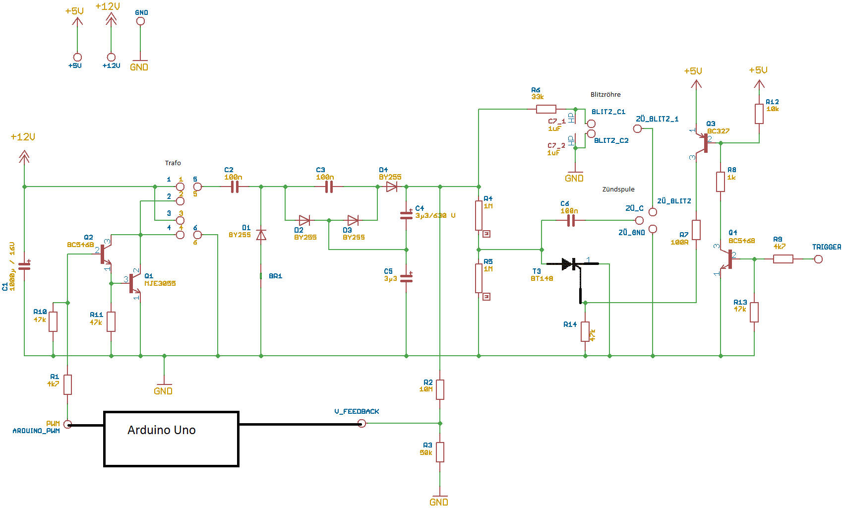

Hallo Liebes Forum,
diese Schaltung soll sehr kurze Biltze erzeugen. Dazu wird mit einem
Schaltwandler eine Hochspannung erzeugt, welche einen großen
Folienkondensator auflädt. Nach dem Ladevorgang wird das Gas in der
Blitzröhre mit einem Hochspannungsimpuls (Von einem Zündtrafo) kurz
ionisiert, was dazu führt das sich der Kondensator über die Blitzröhre
entladen kann (ein Blitz ensteht).
Jedoch wird unser Tyristor (T3 Bt148) nach dem ersten Zünden jedes mal
zerstört. Dieses Problem habe ich jedoch erst seit ich die Pull-Down/Up-
Widerstände (R10,R11,R12,R13,R14) eingebaut habe. Davor funktionierte
die Schaltung, jedoch nicht sehr zuverlässig (Sie löste oft
selbstständig aus).
Könnt ihr mir bitte bei meinem Problem helfen, und mir erklären warum
der Tyrister nach jedem Versuch in die ewigen Jagdgründe eingeht ?
Danke schon mal im Voraus!
Mit freudlichen Grüßen,
Max

BTW: du hättest noch den Link zum Original posten können, den Schaltplan
kann man wenigstens lesen:
http://cms.diodenring.de/de/electronic/analog/84-kurzzeit-blitzgeraet
BTW2: ist dein R2 hochspannungsfest?

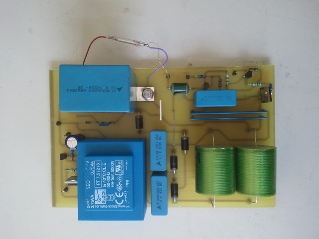

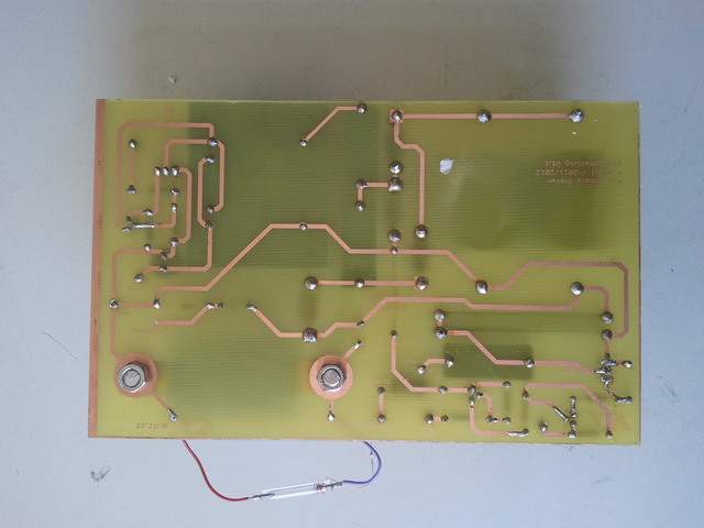

Im Anhang Fotos von der Ruckseite und Vorderseite der Platine.
von Axel S. (a-za-z0-9)
Dann bau sie doch aus (einen nach dem anderen, im Ausschlußverfahren).
R10 wird ziemlich sicher nicht gebraucht, wenn das PWM-Signal von einem
CMOS-Ausgang kommt. R11 ist ohnehin zu groß, um irgendeine Wirkung zu
haben. Außerdem haben beide keinen Einfluß auf die Auslösung.
Von R12-R14 würde ich nur R13 vorsehen. Den allerdings deutlich kleiner
machen. So 4.7K-10K.
> Davor funktionierte
> selbstständig aus).
Das kann daran liegen, daß der Thyristor nicht spannungsfest genug ist.
Bei welcher Feedback-Spannung schaltet dein Arduino (haha) denn das
PWM-Signal aus? Du weißt auch, daß es den Bt148 in 3 verschiedenen
Spannungsklassen gibt? Du solltest die höchste (600V, Bt148-600R)
verwenden.
PS: ein Arduino um 500Hz/tp=0.7 zu erzeugen? Dafür reicht auch ein 555.
Und für die Spannungsabschaltung ein Transistor + Z-Diode.
XL
von Falk B. (falk)
@  Max (Gast)
Kleiner Tip: Bildformate.
von Max (Gast)
also bis jetzt habe ich das PWM-Signal mit einem Funktionsgenerator
erzeugt und die Spannung mit einem Hochspannungstastkopf und einem
Oszilloskop gemessen. Die Ladespannung habe ich mit der Betriebsspannung
geregelt (600-1400V).
Merkwürdig ist nur, dass der Thyristor vor dem einlöten der Pull Up/down
Widerstände immer funktioniert hat, und plötzlich wird er kaputt.
MfG
Also 1400V ist definitiv zuviel. Der Thyristor sieht über den
Spannungsteiler 2x 1M die Hälfte davon. Und verträgt wie gesagt maximal
600V. Welchen Typ genau hast du denn nun eigentlich verbaut?
Ich würde empfehlen, nicht über 1kV zu gehen. Am Feedback Anschluß (über
den 10M:50K Spannungsteiler) wären dann 5V zu messen.
Ich kann es nicht wirklich erklären, aber wenn es vor dem Einbau der
Angstwiderstände ging und jetzt nicht mehr, dann ist doch eigentlich der
weitere Weg klar, oder?
Eine Vermutung wäre, daß der Thyristor zuwenig Steuerstrom kriegt,
deswegen langsamer einschaltet und noch nicht voll durchgeschaltet hat,
wenn die Hauptentladung der Blitzröhre zündet. Dann kriegt er sozusagen
rückwärts einen Teil der Energie ab.
Was du auch mal probieren kannst, ist die beiden Hauptanschlüsse der
Blitzröhre zu tauschen. Wenn die Hilfselektrode der Blitzröhre stark
asymmetrisch liegt, dann sollte IMHO das andere Ende des Zündtrafos an
der näheren Hauptelektrode liegen.
XL

>> einen Thyristor mit einer höheren Spannungsfestigkeit nehmen
>Ja. Nur das macht Sinn.
Immer fest druff! Wozu? Der Thyristor muss nur einen minimale Zündpuls
liefern, da reichen auch 200V. Also einfach Spannungsteiler anpassen
oder noch besser R5 durch eine 200V Z-Diode ersetzen.
Man muss aufpassen, dass die Hilfselektrode immer nah an der geerdeten
Elektrode, hier Blitz_C2 liegt, um nicht aus Versehen, einen Überschlag
zum geladenen Elko zu produzieren, der sich dann in den Zündübertrager
entlädt 8-0
In dieser Schaltung ist ein extra fetter Zündimpuls gewünscht, weil die
Röhre schnell zünden und schnell wieder ausgehen soll.
Allerdings wird sowohl die Röhre als auch der Zündübertrager ganz schön
vergewaltigt. Ich nehme doch an, daß der Übertrager auch aus einer
Einwegkamera stammt.
