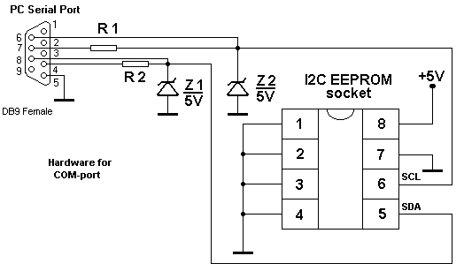

Hallo, ich habe einen 24LC04B mit leider unbekanntem Inhalt. Meine Frage ist, wie kann ich diesen EEPROM am einfachsten auslesen? Geht das mit einem Mikrocontroller (hätte z.B. ATMega32) mit I²C? Kann man den EEPROM damit auch beschreiben? Gruß Doran

Du brauchst das Ponyprog *Base board" und den *I²CBus eeprom adapter*, kann man beides schnell auf Breadboard oder Lochraster aufbauen. Du musst allerdings einen echten RS-232-Port an deinem Rechner haben (haben auch heute noch viele MBs, wenngleich oft nur als Header auf dem MB), USB-Adapter gehen auch, aber VIIIIIEEEEEL langsamer.
#2651981
Doran S. schrieb: > Ist es auch möglich den EEPROM z.B. mit PonyProg direkt am PC auszulesen? z.B. mit der angehängten Schaltung. Für die Widerstände habe ich vermutlich je 1k benutzt.
Hi, ok, cool, dann werde ich es mit PonyProg auslesen. Leider habe ich keine 5V Zener-Dioden da :-( Könnte man nicht auch Transistoren (z.B. BC547) einsetzen? Gruß Doran

Also. Danke für die Tipps. Ich habe heute 5,1V Zener Dioden besorgt und werde morgen das Interface für PonyProg aufbauen.
So, ich habe es mit der Schaltung von "IquadratC (Gast)" nun mit PonyProg geschafft, den EEPROM auszulesen. Danke für die Hilfe. Doran
Hallo, ich habe mir auch die Schaltung von "IquadratC (Gast)" nachgebaut, bekomme aber im Moment immer in PonyProg den Fehler "Device not Responding". Muss ich noch irgendetwas beachten? Was habt ihr für Einstellungen in PonyProg gewählt? Ich habe ein serielles 1:1 Kabel benutzt, brauche ich vlt. ein Nullmodemkabel? Vielen Dank für eure Hilfe!
Martin G. schrieb: > Ich habe ein serielles 1:1 Kabel benutzt, Wie lang? kürzer == besser Martin G. schrieb: > "Device not > Responding" 5V ans Target angelegt? Verpolt? Schon nachgemessen? Data und Clock vertauscht? Zenerdioden verkehrtherum(die begrenzen in Sperrrichtung auf ihre Zenerspannung, in Leitrichtung auf 0,7V)? Schon nachgemessen? Richtigen Comport ausgewählt? mfg mf
Danke für deine schnelle Antwort! Nach dem ich alles, was du erwähnt hast, geprüft hatte und es immernoch nicht ging, habe ich einfach mal einen anderen EEPROM probiert und es ging sofort :-) Entweder habe ich den ersten schon defekt aus der Packung genommen, oder zwischendurch irgendwie zerstört. Gruß Martin
