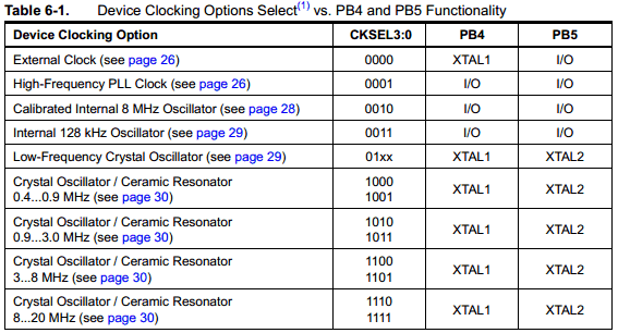

von (prx) A. K. (prx)
Jesse schrieb:
> Das Problem ist, daß ich außerdem noch eine schnelle Clocksource für PWM
> etc benötige, und die Atmegas können wieder keinen High-Speed PWM.
Soweit ich erkennen kann ist der Tiny 261 in der Lage, gleichzeitig sein
Highspeed-PWM via PLL aus dem internen RC-Oszillator und den
Prozessortakt aus einem 32KHz Uhrenquarz ableiten. Du hast also
einerseits eine schnelle Clocksource für PWM und andererseits eine
langsame für die Uhr.
Wobei eine Uhr auch mit einem höherfrequenten Quarz funktioniert. Da der
Prozessortakt durch einen per Software programmierbaren Prescaler läuft
lässt sich der Stromverbrauch dadurch drosseln, nur der Oszillator
selbst braucht dann etwas mehr Strom. Hängt halt davon ab, wieviele
Mikroampere akzeptabel sind.
von spess53 (Gast)
Peter Dannegger schrieb:
> "The PLL is enabled when the CKSEL fuses have been programmed to 0x0001
> (the PLL clock mode is selected) or the PLLE bit has been set to one."
Mit CKSEL=0001 ist aber der Quarzoszillator abgeschaltet.
von Peter D. (peda)
12.12.6 PLLCSR – PLL Control and Status Register
Peter
6.2 Clock Sources. 0001 => XTALx sind I/O-Pins.
6.2.2 High-Frequency PLL Clock
Technischer Hintergrund könnte sein, dass der Timer so zwar schneller
läuft als die CPU, aber aus der gleichen Taktquelle abgeleitet und damit
nicht asynchron ist. Folglich keine Synchronisierung zwischen CPU und
Timer erforderlich ist.
Man kann zwar die PLL programmiert abschalten, aber das ändert nur die
Taktfrequenz, nicht die Taktquelle.
Ok, ich glaube ich habe Atmels Sprache nun dekodiert.
- Wenn CKSEL == 0001, dann ist die PLL eingeschaltet.
- Wenn CKSEL != 0001, dann wird in diesem Satz überhaupt nichts gesagt.
Damit wäre aber asynchroner PLL-Betrieb möglich, wie ich ursprünglich ja
annahm.
Da andererseits 0001 bedeutet, dass die CPU von der PLL versorgt wird,
und damit PLLE automatisch gesetzt ist, darf man die Bedingung in 6.2.2
"... and PLLE bit of PLLCSR is set" wohl als eher irreführend als
hilfreich ansehen.
Damit wäre spess53 wieder am Zuge.
