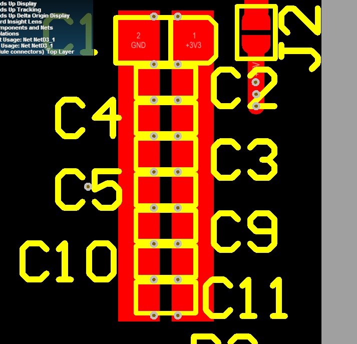

ich hab da mal eine frage, wie werden spannungspuffs angeschlossen ??
ich soll ein layout das von einer externen firma erstellt worden ist
überprüfen => "hier guck da mal drüber ob das so ok ist"
die platine ist 6 lagig aufgebaut
toplayer => signale + ics ( auch ein µcontroller) + bauteile
plane1 => gnd
plane2 => +3.3V
plane3 => 5V
plane4 => gnd
bottomlayer => signale + ics + bauteile
auf der platine sitzt ein spannungsregler der die 5V in 3,3V wandelt. am
ausgang der LOD gibt es ein tantal 10µF und einen 100nF danach wird die
3,3V plane "angeschlossen". soweit verstehe ich das alles auch noch.
nun gibt es aber an einer anderen ecke der platine eine
"kondensatorbank" die über die flächen an 3,3V bzw gnd angeschlossen
sind / ist. siehe foto
an den spannungsversorgungspins der ICs sind aber keine kondensatoren
ich bin verwirrt, hat das einen besonderen sinn?
warum wird an einer seite der platine die spannung so merkrwürdig
gepuffert?
für mich sieht das nicht so aus alsob das noch geändert werden soll,
oder sehe ich das falsch ?
#2652010
Der Schaltplanentwickler hat halt soo viele Kondensatoren eingeplant,
von denen der Layouter nicht wusste wofür die gut sein sollen => einfach
alle mal in eine Ecke geschoben, dann sind die Leiterbahnen dazwischen
schön kurz.

@peter (Gast)
Schlecht.
Kaum.
>gepuffert?
Weil der Layouter gepennt hat oder keine Ahnung hat.
Wahrscheinlich muss es aber geändert werden. Keramikkondensatoren müssen
NAH am zugehörigen Bauteil liegen 20mm und weniger.
MFG
Falk

Ich frage mich aber, weshalb jemand, der auch nicht soo viel Erfahrung
im Layout zu haben scheint (nicht angegriffen fühlen, ist mein
Subjektiver Eindruck) einen Fremdentwurf überprüfen soll. Das ergibt für
sich schon keinen Sinn.
Außerdem scheinen die Kondensatoren zu nah beieinander. Wenn da kein
Lötstoplacksteg mehr dazwischen ist dann wette ich, daß die
Kondensatoren nach dem Löten nicht alle schön braf nebeneinander
liegen... Im Besten Fall zieht es sie als Klumpen (ohne Kurzschluss)
zusammen. Im schlimmsten Fall kommt es zum Thumbstoning.
Wieviel Platz ist denn generell noch auf der Platine? Wenn ein LDO aus
5V 3,3 macht, dann kann da kaum Last dran hängen. Ich frage mich, ob der
6 Lagen Aufbau überhaupt berechtigt ist. Aber um das feststellen zu
können braucht man mehr Infos.
Daß die Kondensatoren alle als Bank an einem Ende, gegenüber dem LDO und
dazwischen keine sind, das kann so nicht gewollt sein, da schließe ich
mich meinen Vorrednern an.

Ich halte nicht nur die Anordnung der C's für "mutig",
wenn das Gelbe dann auch noch Bestückungsdruck wird
freut sich der Bestücker/Löter.
Ansonsten schließe ich mich der Meinung der Vorposter an.

Nunja, ich schrieb, es sei mein subjektiver Eindruck. Dieser resultiert
einfach aus der Frage, ob es richtig sein kann, keine Kondensatoren an
den IC's dafür aber am Ende der LP zu haben. Pufferkondensatoren am Ende
einer LP können brechtigt sein. Aber es ist nunmal anerkannter Standard,
daß so viele Versorgungspins von IC's wie möglich mit einem kurz
angebundenen Pufferkondensator versehen sind.
Bei derartigen "Verfehlungen" stellt sich unweigerlich eben auch die
Frage, nach dem Sinn der 6 Lagen. Aber das hab ich ja oben schon
ausgeführt.
Es muss (unabhängig von der Funktion) sowieso noch geändert werden, weil
sich die Dinger so gar nicht richtig bestücken lassen (das hat Anton
schon gesagt) und beim Löten zu "Klumpenbildung" neigen. Na gut, mit
bleifreiem Lot ist das etwas besser...
Die gute Nachricht: wenn die Platine mal bestückt ist und so
funktioniert, kannst du den Wert dieser Bauteile auf "nicht bestückt"
setzen und so noch sparen... ;-)

Gast #2652737
Klingt zumindest falsch, aber wenn man nicht alles sieht...
Der mechanische Aufbau in dem kleinen AUsschnitt den du uns gezeigt hast
ist zumindest schlecht, die Löt-PADs der Kondenstaoren müssten getrennt
sein, ein Via sollte nicht in der Lotfläche liegen.

Moderator (Firma: Titel) Persönliche Seite #2653036
peter schrieb:
> ich wollte nur sagen es hat einen grund, warum die kondensatorbank so
> aussieht
Klar: weil der Layouter sie so gemacht hat.
Aber die Frage ist doch: worauf basiert das Ganze? Wurde das mit
angemessen teuren Simulationswerkzeugen ein paar mal anständig

Gast #2653077
Chris schrieb:
> Der Prepreg 106 ist ja standard bei 10 Layer Platinen und
> hätte 100µm Dicke zwischen den Schichten. Was bringt das, kann man da
> wirklich
> auf dei Kondensatoren bei den IC´s verzichten ?
wenn schon dann nimmt man für solche Kapazitäten keine Prepregs, sondern
Kapton-Folie, also praktisch eine Flexible Schaltung als Seele. Das
macht die Fertigung allerdings keineswegs einfacher, wird aber von
vielen Herstellern angeboten.
Theoretisch ist das ein interessantes Konzept, aber in der Praxis wohl
eher selten. Wenn ein Layout mit konventionellen Kondensatoren
funktioniert, verbietet sich die Verwendung aus wirtschaftlichen
Gründen, auch wenn ein Flächenkondensator theoretisch bessere
Eigenschaften hat - aber für die Gesamtschaltung gibt es kein besser als
eben funktionsfähig.

#2653186
IMO ganz gute Zusammenfassung
http://processors.wiki.ti.com/index.php/General_hardware_design/BGA_PCB_design/BGA_decoupling
"Inter-plane capacitance is not required for any current catalog
processor, but if your PCB has the possibility of having a ground and
power plane in very close proximity to each other, take advantage of
it."
Wer so was dennoch braucht, mal ein paar angesammelte Links...(Dicke des
Dielektrikums bis runter auf 8 um, bis zu 1.7nF/cm² @ 1 MHz, 1.4 nF/cm²
@ 1 GHz)
http://www.tech-dream.com/Seminar/EMC-SI-PI-Seminar(Bob_Carter).pdf
http://www.sanmina-sci.com/pdf/solutions/pcbres/buried_capacitance_technical_0106.pdf
http://www.faradflex.com/userfiles/file/Utilization%20of%20Buried%20Capacitance™-%20Oak-Mitsui%203-09.pdf
http://www.onboard-technology.com/pdf_febbraio2006/020603.pdf
http://www.faradflex.com/support/faq.aspx

Also, nur weil man einen Kondensator durch zwei Vias anschliesst, daß
das
die Induktivität sowie die Strombelastbarkeit sowie auch die Sicherheit
der Funktionsfähigkeit erhöht ist klar. Das heisst aber auch nicht, daß
man dadurch den Kondensator anstelle von 2cm oder 6cm nun plötzlich 12cm
weit weg sein kann. Der Jumper zu V+ hat auch drei Vias.
Kannst du uns mal erhellen wie das aussieht, welchen Durchmesser haben
die
Vias, sind das µVias und welchen Abstand haben die Ic´s zu den
Kondensatoren.
Zum nächstgelegenen, wieviel Spannungspins gibt es an den Ic´s, und
wieviele bestückte Kondensatoren.
