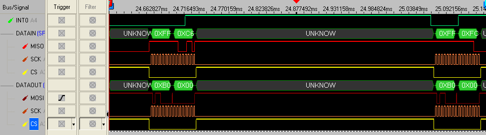

Ich habe mir jetzt mal einen kleinen LogicAnaylzer ausgeliehen um evtl.
das Problem zu sehen.
Erkennen kann man sehr deutlich, dass das Empfangen wirklich noch ohne
weiteres funktioniert. Nachdem ich alle Zeichen empfangen habe, sende
ich ein 0x8208, rechne ein bisschen und sende dann ein 0x8238. Dann
warte ich auf einen Interrupt um mit dem Senden zu beginnen. Leider
kommt der aber dann nie mehr. Außerdem kann man erkennen, dass beim
Senden des vorletzten  Befehls, die 0x8208, die MISO Leitung auf High
geht und dann nie wieder Low wird. Was könnte denn das bedeuten?
Ach ja. Das Modul, und nicht den ganzen Aufbau, von VCC abzuhängen und
dann mittels Reset neu zu Initialisieren hilft auch nicht.
Kann der Mikrocontroller die MISO Leitung auf High setzen, bzw. ist das
irgendwie ein bekanntes Fehlerbild?
Bin ratlos....

Auffällig ist aber auch noch, dass kurz vor dem Fehlerfall zwischen dem
vorletztem und dem letztem empfangenen Byte die MISO Leitung ebenfalls
high bleibt, wird aber wieder Low nach dem Abfragen des letzten Bytes.
Das ist im Normalfall auch nicht so.
Sende ich dann noch das 0x8208, bleibt MISO dauerhaft high...

OP #2660485
Peter schrieb:
> Evtl. solltest du bei jedem Interrupt auch das Status Register abfragen,
> dann kannst du auch überprüfen ob der Interrupt auch wirklich durch ein
> freigewordenes Byte im FIFO stammt oder einen anderen Grund hatte.
Nach dem was ich von LogicAnalyzer so sehe, sollte das schon passen.
Hab's aber trotzdem mal ausprobiert. Hat leider den Fehler auch nicht
beseitigt, aber dabei ist mir was anderes aufgefallen. Immer wenn der
Fehler auftrit, war vorher mal eine Phase dabei, in der der Interrupt
des RFM länger angestanden hat als gewohnt. Sprich, ein anderer
Interrupt hat den des RFM blockiert. Das war eigentlich kein Problem, da
dass immer mal wieder der Fall war und alles einwandfrei funktioniert
hat. Aber ich vermute mal, dass, falls der Interrupt über eine bestimmte
kritische Zeit hin blockiert wird, irgendwas im RFM schief geht, wenn
ich kurze Zeit nach dem Auslesen des letzten Zeichens RX wieder
einschalte und dann sofort oder sehr bald ein neues Zeichen empfangen
wird. Man kann das auch an dem Screenshot sehen. INT0 stand schon etwas
an, bevor das Zeichen gelesen wurde. Dann kommt noch ein Zeichen nach
und danach geht alles schief.
Ich habe jetzt mal die anderen Interrupts raus genommen und schon läuft
der Testcode seit 1,5h Stunden ohne Probleme.
Gast #2661389
Vielleicht ist dein Problem eher das du zu viel in deine
Interrupt-Handler (die anderen) reingepackt hast und der RFM dann in
einen Buffer underflow rein kommt.
Ich glaub das müsste man auch im Statusregister sehen.
Wäre Bit 2: RGUR - TX register under run, register over write (Cleared
after Status Read Command )

Gast #2661531
Ich habe viele RFM12 Module am laufen, und bei mir hat sich über
monatelangen Betrieb hinweg noch keines aufgehängt.
Schlüssel zu der ganzen Sache ist ein vernünftiger Interrupthandler.
1. Status lesen.
2. Auf den Status reagieren (reagieren/quittieren/löschen):
   Ist es ein FFIT INT:  FIFO lesen, FIFO_off, FIFO_on.
   Ist es ein RGIT INT:  In das Tx Register schreiben. Nach dem letzten
   gesendeten Byte TX_off. Dabei entweder warten bis das letzte Byte
   gesendet wurde, oder zusätzlich ein Dummy byte senden und dann
   Tx_off.  Dann gibt es aber einen RGUR Interrupt, der mit
   rfm12_cmd(0x0000) zu löschen ist! (Das Dummy byte wird praktisch
   "abgewürgt")
   Alle anderen INTs (WKUP, LOBAT etc.) falls nicht benötigt, quittieren
   mit rfm12_cmd(0x0000).
   FFIT int und RGIT int sind beide Status 0x8000.  FFIT kann aber nur
   auftreten wenn Rx = on, RGIT tritt nur auf wenn Tx = on.
Der RFM12 IRQ bleibt auf LOW (d.h. das Modul scheint sich aufzuhängen)
wenn auf einen Interrupt nicht reagiert wird.
