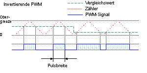

Gast #2652288
Das bewirkt leider nichts...
Dass das Null setzen nichts bringt weiß ich, ich mache die Einstellungen
der Verständlichkeit halber rein, damit ist mir dann auch später noch
klar, welche Bits da mit reinspielen.
Ein toggeln ist doch eigentlich das, was ich erreichen will.
Nach dem Bild aus dem AVR-GCC-Tutorial (s. Anhang) soll der Pin ja immer
getoggelt werden, wenn der Zähler den Vergleichswert erreicht hat.
Oder?!
Lg

#2652361
Hey,
also: Das Bild stimmt mit dem Zähler so nicht überein, da dein Zähler
nicht rückwärts zählen kann.
Du hast den Zähler, der von 0 bis 0xFF zählt. Dies tut er in einer
bestimmten Frequenz, die du durch den Prescaler und den Quarz/Takt des
MCs festlegst.
Mit dem OCR bestimmst du den Zeitpunkt, zu dem geschaltet wird. (Sofern
der Timer im Mode 3 läuft).
Nun die Frage, willst du wirklich ein Toggeln? Dein Zähler läuft ja
immer von 0 bis 255. Da würde ich den Ausgang bei 0 auf high setzten und
bei erreichen deiner Zahl (ORC) auf low.
Dies machst du mit dieser Einstellung:
TCCR0A |= (1<<COM0A1);
Laut Datenblatt:
Clear OC0A on Compare Match, set OC0A at BOTTOM,
(non-inverting mode).
Also Timer auf Mode 3 und das TCCR0A Register anpassen.
Grüße
Gast #2652378
Ok... So funktioniert es jetzt. :) Dankeschön!!
Ich bin nach dem obigen Bild gegangen, daher wollte ich das mit dem
toggeln realisieren...
Rein interessenhalber dazu noch: Der Timer kann gar nicht rückwärts
zählen??! oO Was soll denn dann das Bild?!
Gast #2652387
Hi
Klar kann er das. Passiert bei Phase Correct/Phase&Frequency Correct
PWM.
MfG Spess
