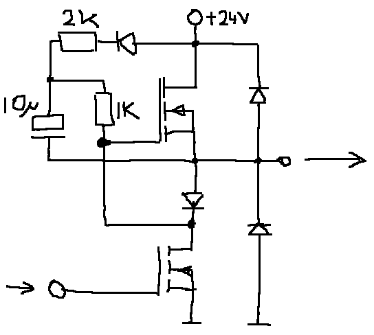

ich hab ein Problem bei dem ich nicht weiterkomme.
Vorgabe: In der Firma wo ich arbeite steht eine Sortiermaschine für
Kleinteile. Konkret wird da so etwa ne halbe Tonne pro Stunde (!) an
Metallteilen reingekippt welche aus der Produktion kommen. Die Maschine
vereinzelt die dann und auf einem schmalen Förderband sausen die Teile
dann vor dem Messsystem (zwei sündhaft teure Cams mit Computer dran)
vorbei und werden dort "beglotzt".
Die Steuerung entscheidet in Sekundenbruchteilen ob das gemessene Teil
schrott ist, oder gut. Die Gutteile werden nach Toleranz mittels eines
Stößels der 5 cm ausfährt und das teil vom Band wirft in 7 verschiedene
Behälter geschubst.
Jetzt zum Problem:
Der Hersteller der Maschine ist leider pleite und nun ist einer der
stößel hinüber. Originalersatzteile gibts nicht aber nicht mehr (durch
die insolvenz). Mindestens ein weiterer Stößel kündigt sich auch schon
an...
Zugegeben die Dinger bekommen ganz schön prügel in der Maschine. Nun
haben wir ein "konkurrenzprodukt" von unserem Mechanikermeister anpassen
lassen, passt soweit alles und ist sauber montiert.
Ich muß allerdings die Ausgabekarte etwas verstärken die kann den Strom
sonst nicht da das neuteil mehr zieht.
Aus kostengründen (und auch weils schnell gehen muss) kann ich nicht
groß was bestellen. Wie baue ich eine halbbrücke auf die 24V
Betriebsspannung und 2A verträgt, aber aus Standardbauteilen besteht?
Gesteuert wird von einem uC-Pin (PIC) mit 0-5V. Die Brücke muss den
Strom von ca. 2A immer nur max. 500ms aushalten, spätestens dann ist der
Magnet in der Endlage. Dafür Produziert die Dicke Spule aber halt sicher
nen haufen "Schmutz" auf den leitungen, das muss die Brücke natürlich
auch vertragen. (Wie entstöre ich die Spulen richtig damit die Spannung
nicht ins unendliche geht? (Transildiode drüber, reicht das?)
N-Fets mit 100V Spannungsfestigkeit habe ich da, P-Fets ebenfalls. Nur
wie verhindere ich nen Brückendurchschuss? Das ganze kann mit nur einem
Pin gesteuert werden da ich an der Steuerung nichts ändern kann.
Jemand ne Idee?
@  Rolle (Gast)
L6203, gibt es überall zu kaufen, fahr zum nächsten Conrad. Alternativ
der Oldie L298.
Freilaufdioden antiparallel zu den FETs in der Halbbrücke.
> der Oldie L298.
Passt leider nicht, ich brauch die halbbrücken "einzeln".
Habe aber ne Idee:
Wenn man das Gate eines Transistors schnell umladen will, nimmt man doch
wenn kein Treiber-IC zur Hand ist nen Transistortreiber (npn oben
Richtung +, pnp unten gegen Masse). Da man das Super Diskret aufbauen
kann (und Transistoren hab ich genug da) kann ich das auch mit
Darlington Transen machen? Da gibts sehr nette Teile da ist sogar schon
die Freilaufdiode drin). Konkret handelt es sich um BDX33 & BDX34.
Damit könnte ich mir dann jeweils ne Halbbrücke aufbauen.
Das ich als Levelshifter auf 5V noch kleine SMD-Transen brauche ist
schon klar und auch ok.
Geht das auch mit den Darlingtons oder ist der Treiber nur mit
"normalen" Transen möglich? Das ich nen Spannungsverlust von fast 1,5V
pro Transe hab ist kein Problem (Schraub ich das Schaltnetzteil nen
wenig höher).
