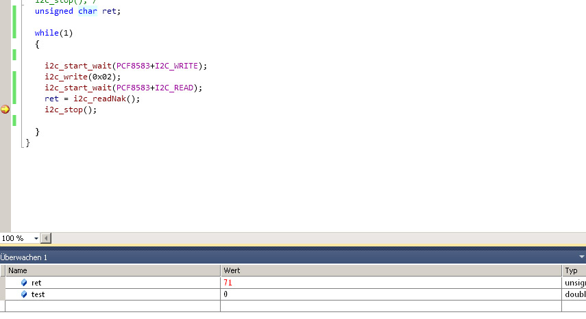

ich habe heute meinen PCF8583 in Betrieb genommen. Die Kommunikation
über das I2C-Interface (Fleury-lib) funktioniert. Allerdings wollte ich
die Sekunden auslesen und mir ist aufgefallen, dass er irgendwie bis
"89" zählt.
Im Folgenden findet ihr den dafür verantwortlichen C-Code.
  unsigned char ret;
  while(1)
    i2c_start_wait(PCF8583+I2C_WRITE);
    i2c_write(0x02);
    i2c_start_wait(PCF8583+I2C_READ);
    ret = i2c_readNak();
    i2c_stop();
Ich habe noch ein Screenshot vom AVRStudio angefügt. Während des
Debuggen ist mir aber aufgefallen, dass er einerseits bis "89" zählt und
wenn ich mir die Zahl in Hex anschaue A-F überspringt.
Hat vielleicht jemand einen Tipp? Irgendwie bin ich ein bisschen ratlos.
OP (Firma: Home) #2653018
Danke für eure Antworten. Das Datenblatt habe ich mir natürlich
durchgeschaut. Allerdings habe ich keinen Wink gefunden, der mein
Problem erklären könnte.
Wie ich dem Datenblatt entnehmen kann, sind die Sekunden folgendermaßen
aufgeteilt, wie Martin es beschrieben hat:
Bit [7:4] Zehner
Bit [3:0] Einer
Ja aber wie soll ich mir denn jetzt die Werte 60-89 erklären? Am
Controlregister habe ich nicht geändert. Dieses ist noch jungfreulich.
OSC ist extern angeschlossen etc.
z.B: 89 --> 1000 (8) und 1001 (9). Das ist mir schon bewusst. Das ist
doch schon mein Sekundenwert oder vertue ich mich?
Vielleicht habe ich irgendwo einen doofen Denkfehler oder sehe den Wald
vor lauter Bäumen nicht mehr.
