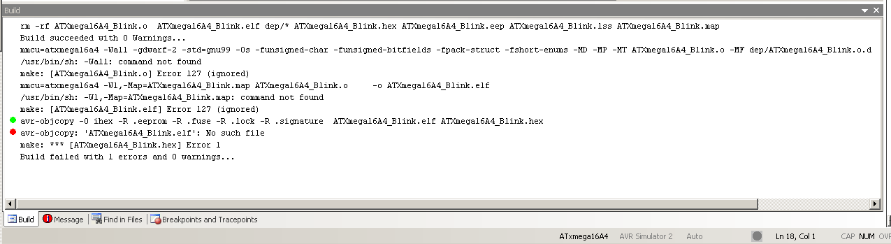

Hallo allerseits,
ich habe mein AVR Studio4 von 4.16 auf 4.19 upgedatet.
Nun habe ich das Problem, ich kann weder alte noch neue Projekte
compilieren.
Mache ich "build" bekomme ich diese Fehlermeldung, siehe Bild.
Wenn ich ein altes Projekt öffne und dann build mache,
werden im Mein_projekt\default Ordner die Dateien mit den Endungen
Mein_projekt.eep
Mein_projekt.elf
Mein_projekt.hex
Mein_projekt.Iss
Mein_projekt.map
Mein_projekt.o
gelöscht.
Nur die Datei makefile bleibt da.
Was tun?
Woran kann das liegen?
Gast #2652880
Das löschen ist schon ok, aber beim Compileraufruf fehlt anscheinend der
eigentliche Compileraufruf, da stehen nur die Optionen in der
Kommmandoszeile.
Im Zweifel mal komplett deinstallieren, und dann neu installieren.
Oliver
Gast #2653090
> Kann es sein, das AVR Studio vergessen hat, das ich den GCC Compiler
> habe?
Sieht fast so aus.
Da fehlen im Aufruf der Toolchain (Zeilen nach dem Löschen der alten
Ausgabedateien mit rm) der Name des ausführbaren Programms vor den
Kommandozeilenoptionen. Make bzw. die Shell versucht dann die erste
Kommandozeilenoption als Programm zu starten. Das geht natürlich schief.
Leider fehlt mir mit den bisherige Infos der Plan, wie das zu
korrigieren ist. Vielleicht hilft es, wenn du mal das Makefile anhängst
und ggf. ein kleines gezipptes Projekt.

Gast #2653233
Krapao schrieb:
> go to Project-Configuration Options then on the 5th tab
> ("Custom options") set the path to avr-gcc to be /winavr/bin/avr-gcc.exe
> and the path to "make" to be /winavr/utils/bin/make.exe and THEN you
> should be able to build OK.
@Krapao (Gast): ymmd ganz vielen Dank.
Kann ich dich zu ner Pizza und Rotwein bei Stressa einladen?!
