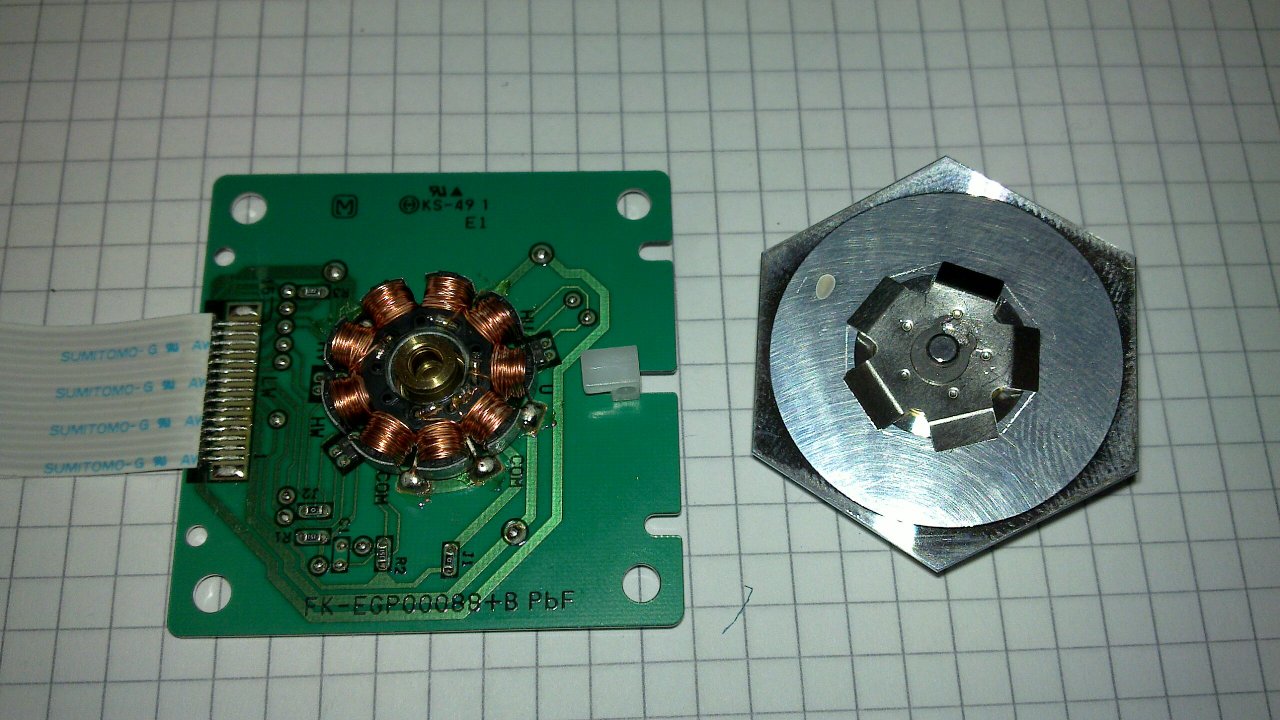

ich hab einen Laserdrucker zerlegt und mir die Laser Einheit angesehen.
Der Galvo Motor interessiert mich besonders.
Also hab ich mal den Spiegel und den Permanentmagneten abgenommen.
Darunter ist eine Platine.
So was hab ich noch nie gesehen, das Traegermaterial ist ein Stahlblech
und darauf ist eine Art Kunststoffbeschichtung.
Dann sind da noch 3 Widerstaende und 3 ICs mit jeweils 4 Beinchen. Ich
gehe stark davon aus, dass das Hallsensoren sind. Leider steht nur E
drauf :(
Auch das Package kann ich nicht zweifelsfrei identifizieren. (Bild 2)
Ich tippe auf SOT-343.
Hat jemand ne Idee was das fuer Sensoren sind (analog/digital/whatever)
und was das fuer eine Bauform ist?
Ich hab schon herausgefunden das alle Pin1 und alle Pin3 der 3 Sensoren
miteinander verbundnen sind (VCC/GND) die beiden anderen sind dann
einzeln auf das Flachband herausgefuehrt.
Leider hab ich den Rest vom Drucker schonb weggeworfen (shame on me ,ich
weiss :/ )
Danke :)

Elias B. schrieb:
> Aber was für ein Typ das ist kann man so nicht sagen, oder?
Den Typ nicht, aber wie er funktioniert schon.
Durch die gemeinsamen Abschlüsse wird ein Strom geschickt, an den beiden
anderen kann man differenziell eine Spannung proportional zu Magnetfeld
messen. Die Stromrichtung sollte egal sein, häufig kann man aber im
Layout ahnen, welche Seite auf Minus/Masse liegt. Den Strom stellt man
mit einem Widerstand ein. Meist ist der geteilt, die Hälfte im
Plus-Zweig die andere im Minus. Die Ausgangsspannung liegt dann
symmetrisch zur halben Versorgung. Ich würde es mal mit 2 * 470 Ohm bis
2 * 1k versuchen. Dann das Scope an die zwei anderen Anschlüsse, den
Rotor drehen und ein "Sinus" sollte zu sehen sein. Ist das Magnetfeld zu
stark, geht der Sensor in die Sättigung und der "Sinus" bekommt platte
Spitzen.
MfG Klaus

Hallo Klaus,
das ist mal eine Antwort!
Ich hab mal das PCB angesehen und versucht zu verstehen wie das ganze
verschalten ist. Dabei hab ich die beschriebenen Widerstände gefunden,
2x 150 Ohm.
Ich hab auch einen Hersteller solcher Teile gefunden der evtl. der
Hersteller meiner Hallsensoren ist :)
http://www.asahi-kasei.co.jp/ake/en/product/hall/file/hw-108a_e.pdf
Ich werd aber nicht ganz schlau aus dem DB.
Pin 1 und 3 sind die VCC/GND Pins, das passt ja schon mal.
Aber wie hoch sollte die VCC sein? Wenn ich mal von 5 Volt ausgehe komme
ich auf etwa 16mA. Könnte das passen?

ich bin am WE nicht dazui gekommen dei Messungen zu machen.
Was mir aber durch den Kopf gegeangen ist, war die folgende Frage:
Ich schliesse ja VCC & GND and die Pins 1 und 3 an.
Messe ich dann zwischen GND und Pin 2/4 oder zwischen den pins 2 und 4?
Gruss
