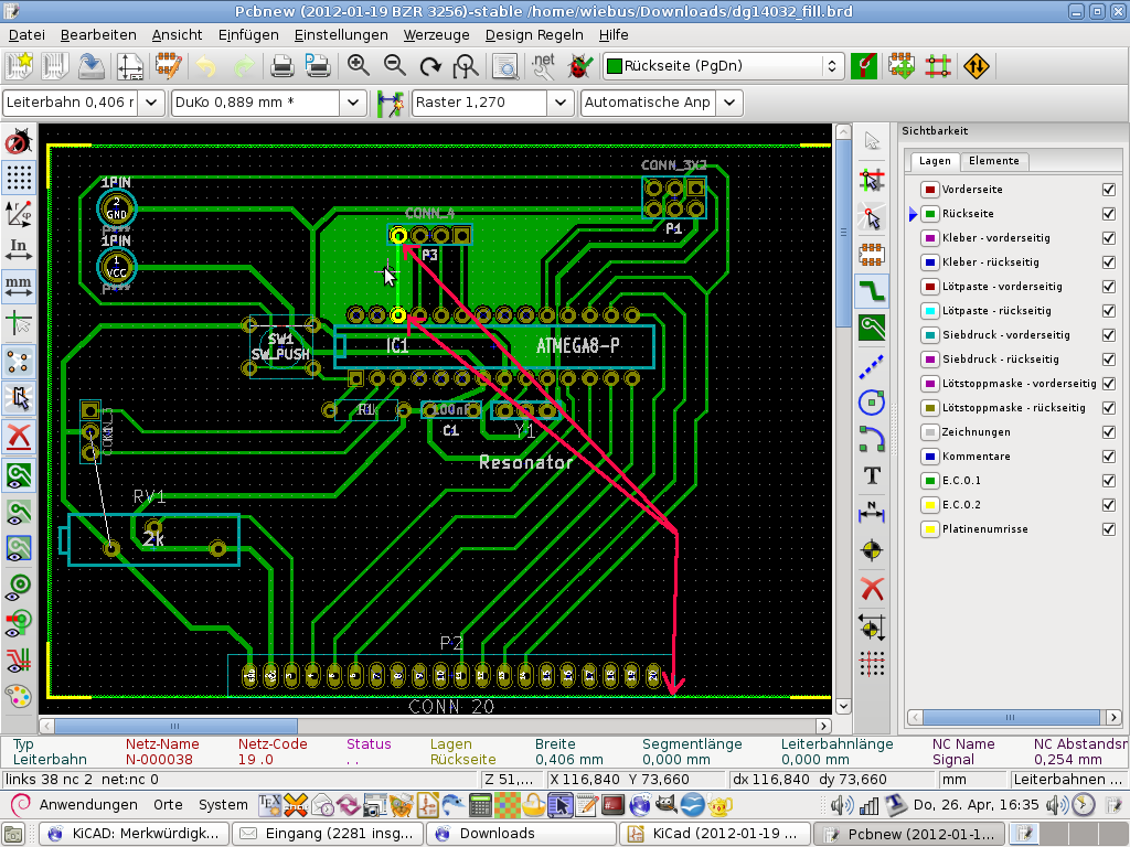

wie an anderer Stelle bereits ausgeführt, versuche ich mich im
Platinenlayout mittels KiCAD.
Im Anhang ein Erstling (kurz: ATMega8, ISP-Anschluss, Resettaster,
Pullup-R für Reset, Abblock-C an Vcc/Gnd, (LC-Display)-Kontaktreihe mit
Spindeltrimmer für den Kontrast, optional ein 12MHz Resonator und 4er
Stiftleiste an AD0-AD3 für später...)
Die Platinenfläche ist gerahmt und die Lötseite soll mit dem
Flächenfüll-Tool gefüllt werden.
Es füllt sich aber nur ein kleiner Bereich über dem ATMega8 im Bereich
der 4er Stiftleiste... und dabei wird auch noch die Leiterbahn zum Pin 4
der Stiftleiste abgedeckt!

Betrachte die angehängte Datei: "MerkwuerdigesFlaechenfuellen.png"
Ich habe mal zusammenhängende Potentiale gehighlightet (Für die
Anglizismen-Basher: "Erleuchtet" hört sich zu esoterisch an. :O) )
Es ist die abgedeckte Leiterbahn und der Platinenrand (Deine Flaeche)
ausgezeichnet. Die haben also gemeinsames Potential.
Ein Flächenfüllalgorithmus wird jetzt versuchen, alles mit Fläche zu
füllen, das er mit diesem Potential VERBINDEN kann. Dabei wird erstens
Deine Leiterbahn überdeckt (ist eh gleiches Potential), und zweitens die
Bereiche nicht gefüllt, in denen eine Fläche keine Verbindung zu diesem
Potential bekommen kann. Deine einzige Möglichkeit, die Fläche zu füllen
und Verbindung mit dem Potential zu bekommen, ist aber der gefüllte
Bereich.
Im ganzen Rest kann keine solche Verbindung hergestellt werden, weil es
keine Verbindung zu dem Potential der Leiterbahn gibt. "Engstellen"
zwischen Pads oder Leiterbahnen können nur dann durchschlüpft werden,
wenn es noch einen ausreichenden Isolationsabstand gemäß der
designrichtlinien gibt. Insofern ist das ganze auch ein bisschen
Einstellungssache im Programm, aber in Deinem Falle ist auf die Tour
nichts zu holen.
Meine Vermutung: Du hast Deine Fläche ans falsche Potential gebunden.
Ich denke, es soll eine Massefläche werden, und ich hielte es für
ungewöhnlich, wenn Du auf der Platine nur zwei Pads und eine Leiterbahn
mit Massepotential hast.
Wenn das nicht der Fall sein sollte, musst Du dafür sorgen, das in den
Bereichen, wo Du die Fläche gefüllt gaben möchtes, ein Pad oder eine
Leiterbahn mit dem gewünschten Potential ist.

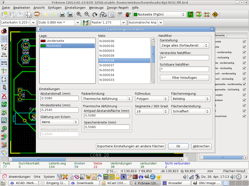

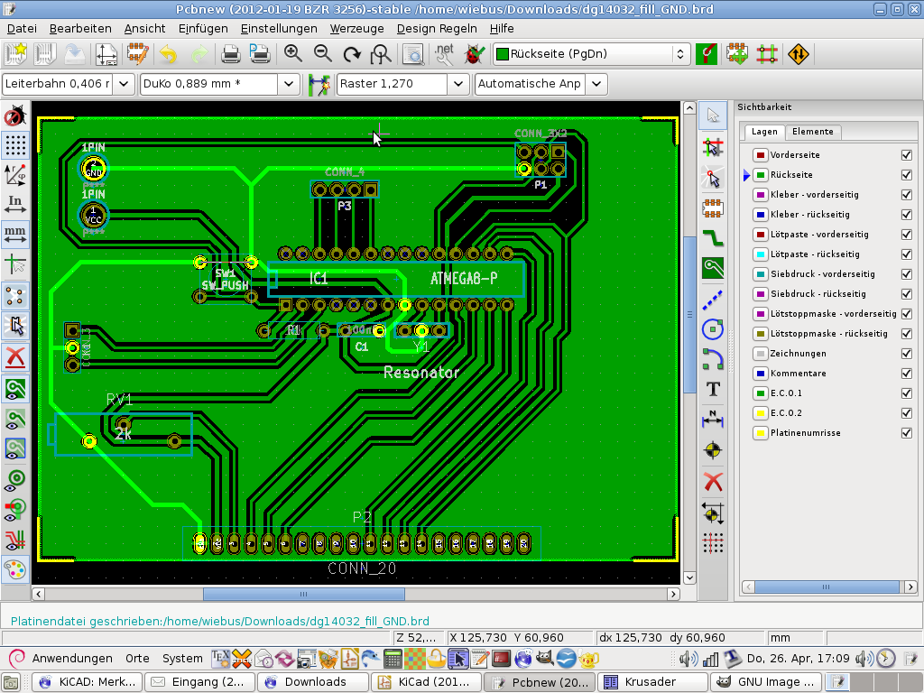

Und so isses auch. Schau mal in den Anhang
"MerkwuerdigesFlaechenfuellen_N-000038.png". Du hast das Potential
"N-000038" als Flächenpotential ausgesucht. Ich habe mal umgestellt auf
"GND" und "MerkwuerdigesFlaechenfuellen_GND.png" als Ergebnis erhalten.
Das dazugehörige .brd File ist "dg14032_fill_GND.brd".
An dem Punkt ist aber tatsächlich ein kleiner Bug im Programm. Um die
Fläche mit dem anderen Potential zu füllen, langt nicht "neu füllen",
sondern Du must die Fläche tatsächlich brutal mit dem roten Andreaskreuz
LÖSCHEN, und komplett neu zeichnen.

Nein. Nur die betreffende Fläche. "Leeren" im Flächentool langt nicht.
Mit dem roten Diagonalkreuz für Löschen auf den Flächenrand klicken. Du
hast Deine Outlines ja nur in den Ecken angedeutet. Wenn Du sie voll
durchgeführt ättest, hättest Du noch ein Auswahltool, wo Du dann
zwischen der Fläche, dem Outline, oder noch einer anderen eventuellen
Fläche von der Rückseite wählen könntest.
Ich habe gerade noch was im Detail mit dem Flächentool
herumexperimentiert.
Es setzt nur an Pads an, nicht an Leiterbahnen, und wenn Du eine Fläche
so unglücklich mit einer Spitze auf ein Pad setzt, das es zwischen die
Thermalspeichen hindurchpiekst, geht es auch nicht.
