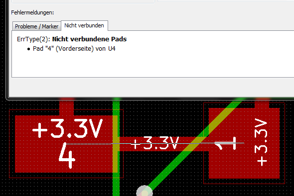

ich habe eine Leiterplatte mit KiCad erstellt, allerdings bekomme ich
beim DRC immer den Fehler, dass PAD4 nicht verbunden sein soll. Aber das
Pad ist verbunden, siehe Bild. Woran kann das liegen? Was kann ich
dagegen machen?
Auch alle anderen +3V3 Verbindungen sind da, es liegt also nur an diesen
Pad.

> bei mir passiert das manchmal auch. Einfachste Lösung: Leiterbahn
> löschen und neu zeichnen.
Richtig.
> Wenn das nicht funktioniert, schrei bitte
> nochmal...
Hartnäckige Fälle entstehen oft dadurch, das tatsächlich ein
unangeschlossenes Pad existiert.....exakt "unter" dem angeschlossenen.
In dem Falle mit dem Moduleditor das betreffende Modul bearbeiten, und
mal
an der verdächtigen Stelle Alle Pads bis zum Boden weglöschen. ;-)
Anschliessend ein einzelnes Pad neu an der Stelle setzten, und mit den
passenden Werten (Padnummer und Name) und Eigenschaften versehen. Diese
Werte also besser vorher notieren....
Wenn die Padnummer nicht zur Pinnummer aus der Symbolbibliothek passt
(darüber hängen sie zusammen), hast u.U. das umgekehrte Problem: Du
kannst sie nicht verbinden. ;-)
Hinweis: Gleiche Padnummern werden von KiCAD als zum gleichen Potential
gehörig erkannt (Was in Energietechnik und HF-Technik oft sehr nützlich
ist). Wenn Du mit Copy + Paste Pads erstellst, und dabei Mist baust,
liegen zwei Pads mit gleicher Nummer exakt aufeinander. Eins schliesst
Du an, das andere wird Dir angemeckert.....mit der Nummer, die
Du gerade angeschlossen hast. ;-)

ich kapere mal diesen Thread, denn ich habe exakt das gleiche Problem.
Ich habe alle beschriebenen Hinweise (Leitung löschen und neu zeichnen,
Leiterbahnen aufräumen, Bauteil editieren und eine weitere Strippe zu
einem anderen Punkt mit gleichem Potential gezogen) befolgt, aber es hat
nichts geholfen. Wenn ich das Bauteil ziehe, bleibt die Leiterbahn am
Pad dran, sie sollte also eigentlich daran fest sein.
Ich schreie also mal laut, in der Hoffnung, dass jemand noch einen Tipp
für mich hat. Bei den Bauteilen handelt es sich um die SM0805 aus der
KiCAD-eigenen Bibliothek. Ich habe einige hundert von denen in der
Schaltung und nur bei diesen zweien gibt es Probleme.
Was würde schlimmstenfalls passieren? Mit welchen Problemen sind beim
Leiterplattenhersteller bei der Maskenerstellung zu rechnen, wenn der
Fehler nicht behoben wird?
Peter

Wahrscheinlich gar nichts. Der Fertiger bekommt davon ja gar nichts mit,
da die Netze/Netzlinien gar nicht an ihn übermittelt werden. Schau Dir
am Ende die Gerber-Files an dieser Stelle genau an. Wenn dort die
Verbindung zu sehen ist, dann wird das auch genau so vom Fertiger
gefertigt.
Aber eigentlich kann man den Fehler immer irgendwie beheben.
#3824410
Versuche es mit kleineren Rastereinstellungen.
Sonst lösche mal die Bauteile und lies die Netzliste wieder ein. Könnte
sein, dass dann das Problem behoben ist.
Ein gutes Tool, um doppelter Leiterbahnen zu erkennen ist GC-prevue.
http://www.graphicode.com/GC-Prevue_Gerber_Viewer
Mit diesem können alle Lagen einzeln angeschaut werden und es zeigt jede
Verbindung an, die gemacht ist, D.h., man sieht auch
Leiterbahnen-"reste", die nicht vollständig gelöscht wurden.

Problem gefunden und behoben:
An einer anderen Stelle im Plan war eine Leitung unterbrochen, sodass
ein ganzer Zweig nicht kontaktiert war. Interessanterweise hat er aber
nur einen Fehler für diese beiden Pads ausgegeben, obwohl noch mehr
Pads, auch von anderen Komponenten, betroffen waren.
Peter

Das hat seinen Grund in der Struktur der Netzliste bzw. wie Du die
Leiterbahnen gezogen hast.
Standartmäßig wird in der Netzliste immer nur eine Punkt zu Punkt
Verbindung eingetragen, und es wird halt nur darauf getestet, ob diese
Punkt zu Punkt Verbindungen bestehen.
Dabei spielt dann auch die Reihenfolge des Zeichnens eine Rolle.
Ich habe das noch nicht ausprobiert, aber es könnte sein, dass das
Ergebnis des Tests an der Stelle ein anderes ist, wenn Du dort mit einem
Label einen Potentialnahmen vergibst, weil dann zu diesem Potential
getestet wird......aber das ist jetzt nur geraten.
