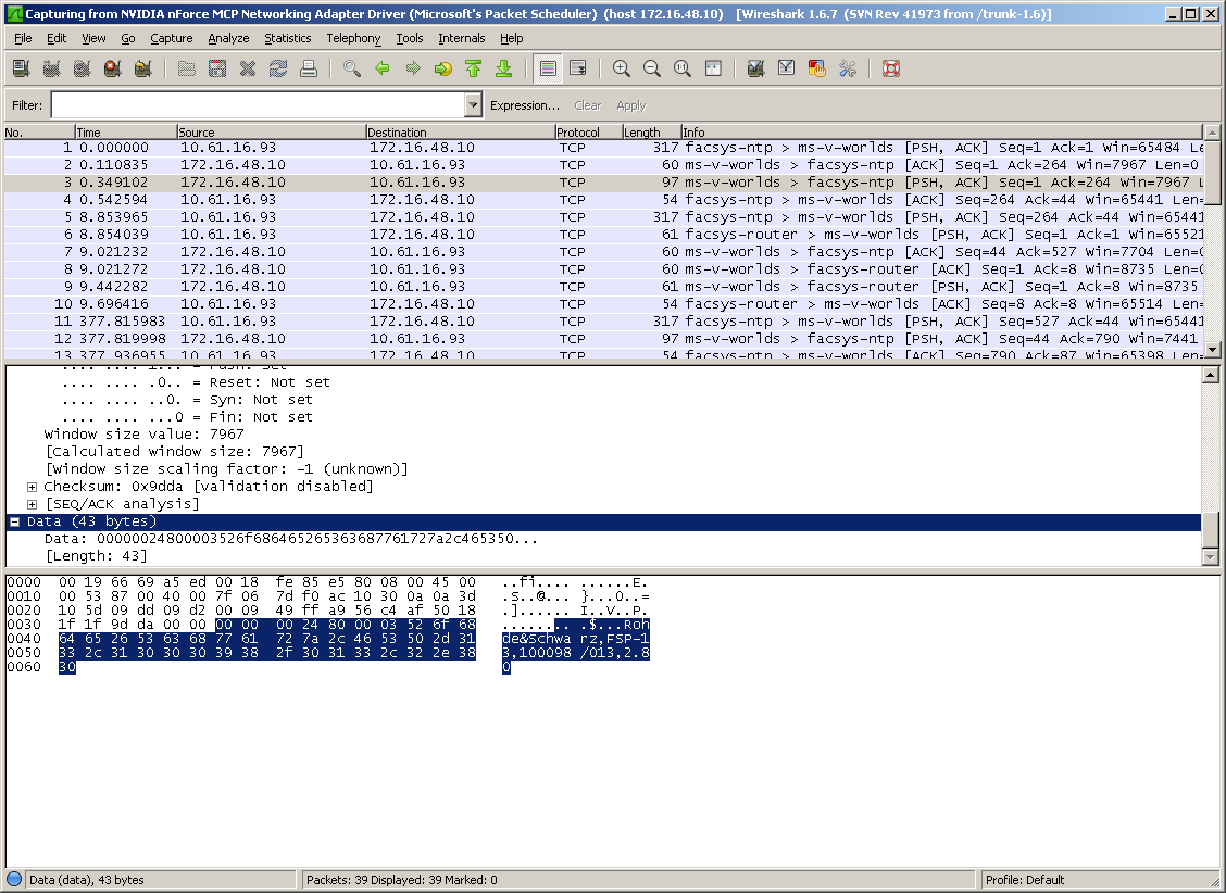

ich hab ein Messegerät (R&S FSP Spektum-Analysator) das mit Hilfe einer
proprietären DLL (rsib32.dll) von meinem PC aus mit einer Excel-Tabelle
mit Marko mit dem Teil kommuniziert. Soweit so gut. Jetzt will ich aber
keine Excel-Makros machen, sondern eher mit Python ö.ä.
Ich könnte versuchen mit der dll zu reden. Ein anderes Messgerät
erwartet seine Befehle im ASCII Format per Telnet-Verbindung auf einem
nicht-standard Port. Das hat bei dem Gerät hier nicht funktioniert. Ich
hab die Kommunikation mal per Wireshark mitgehört.
Ich hoffe mit den Screenshots keine internen Firmendaten zu verraten
(Ansonsten an die Admins hier: Bitte den Beitrag sicherheitshalber
löschen...)
10.61.16.93 ist mein PC, 172.16.48.10 ist das Messgerät (sollten beides
rein interne IP Adressen sein.
Das "*IDN?" im ersten Paket ist der eigentliche Befehl (VISA/GPIB,
irgendwas standardisiertes in der Gegend), die Nutz-Bytes des tCP Pakets
davor gehören zum Übertragungsprotokoll (00 00 01 00 90 00 03)

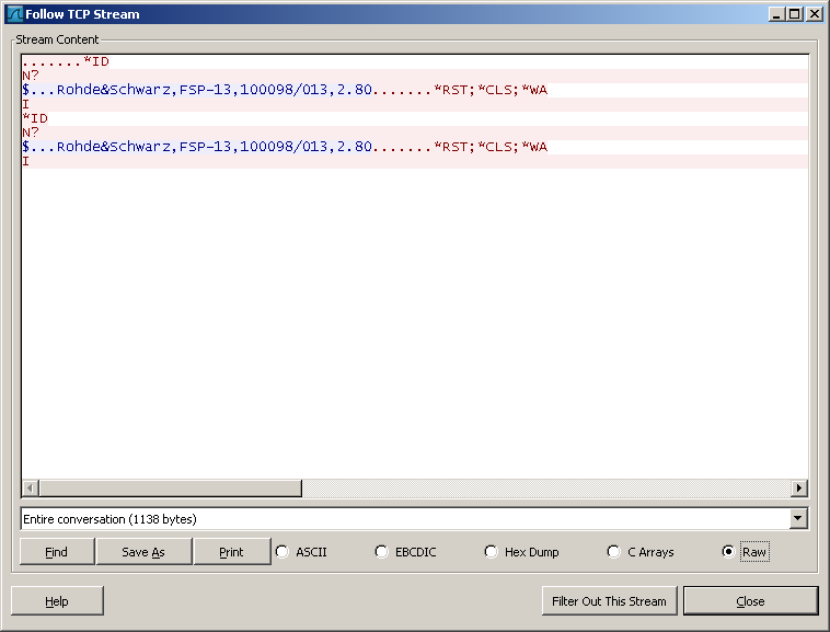

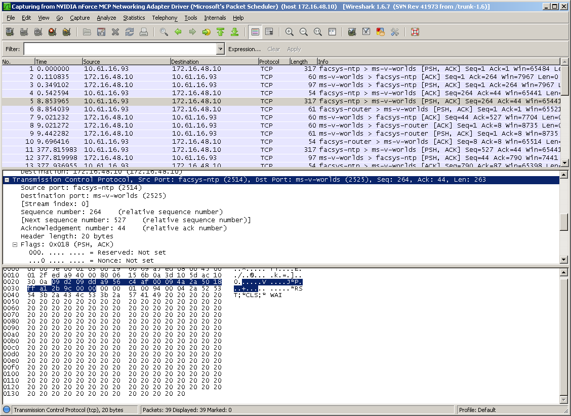

Der zweite Screenshot ist dann die Antwort vom Gerät, der dritte ist
wieder ein Paket vom PC. Dann ist die Kommunikation erst mal vorbei.
Könnte es sein dass das Protokoll jemand erkennt? Mit ein bisschen Pech
ist es natürlich was selbst gestricktes. Telnet hat auf jeden Fall nicht
funktioniert...

> Mach mal im Wireshark "Follow TCP Stream"
siehe Anhang.
