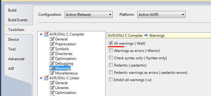

Hallo Freunde, wie aktiviert man in Avr STUDIO5 die Warnungen. Ich meine so wie im AVR Studio 4. Danke für Eure Hilfe gruß Warnungsloser

Warum ist meine frage in diesem Forum gelandet? Habe ich meine Frage nicht unter GCC gestellt? Gruß Warnungsloser In den Compiler Options => Toolchain => Warnings => -Wall oder meinst du einfach nur das Warnings/Error-Fenster unten? Warnungsloser schrieb: > Habe ich meine Frage nicht unter GCC gestellt? Nein, hattest du. > Warum ist meine frage in diesem Forum gelandet? Weil sie sich nicht auf den GCC bezieht (dafür wäre die Antwort: "Gib einfach -Wall -Wextra mit an."), sondern auf AVR Studio.

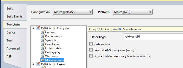

Hallo, Entschuldigung für meine Unterstellung der Verschiebung! Jörg Wunsch schrieb: > "Gib einfach -Wall -Wextra mit an Sag mir bitte wo und wie ich das eintragen soll. Danke und schönen Abend Warnungsloser schrieb: > Jörg Wunsch schrieb: >> "Gib einfach -Wall -Wextra mit an > > Sag mir bitte wo und wie ich das eintragen soll. Kann ich dir leider auch nicht sagen, da Atmel es ablehnt, für mein Betriebssystem ein AVR Studio zu liefern. Daher schrieb ich ja auch, dass dies die Antwort für die GCC-Frage wäre. Aber was ist denn mit Timmos Tipp da oben? Genau und den anderen Kram wie Wextra halt unter Miscellaneous. Da es aber ein Gast ist kommt vermutlich keine Rückmeldung mehr.... oder doch?
#2655306
Danke für die Antwort werde gleich ausprobieren! Timmo H. schrieb: > Genau und den anderen Kram wie Wextra halt unter Miscellaneous. Schade, dass sie dafür keine Checkbox haben, genauso wie für die Optionen für den C-Standard. Antwort schreibenBitte melde dich an, um einen Beitrag zu schreiben. |
