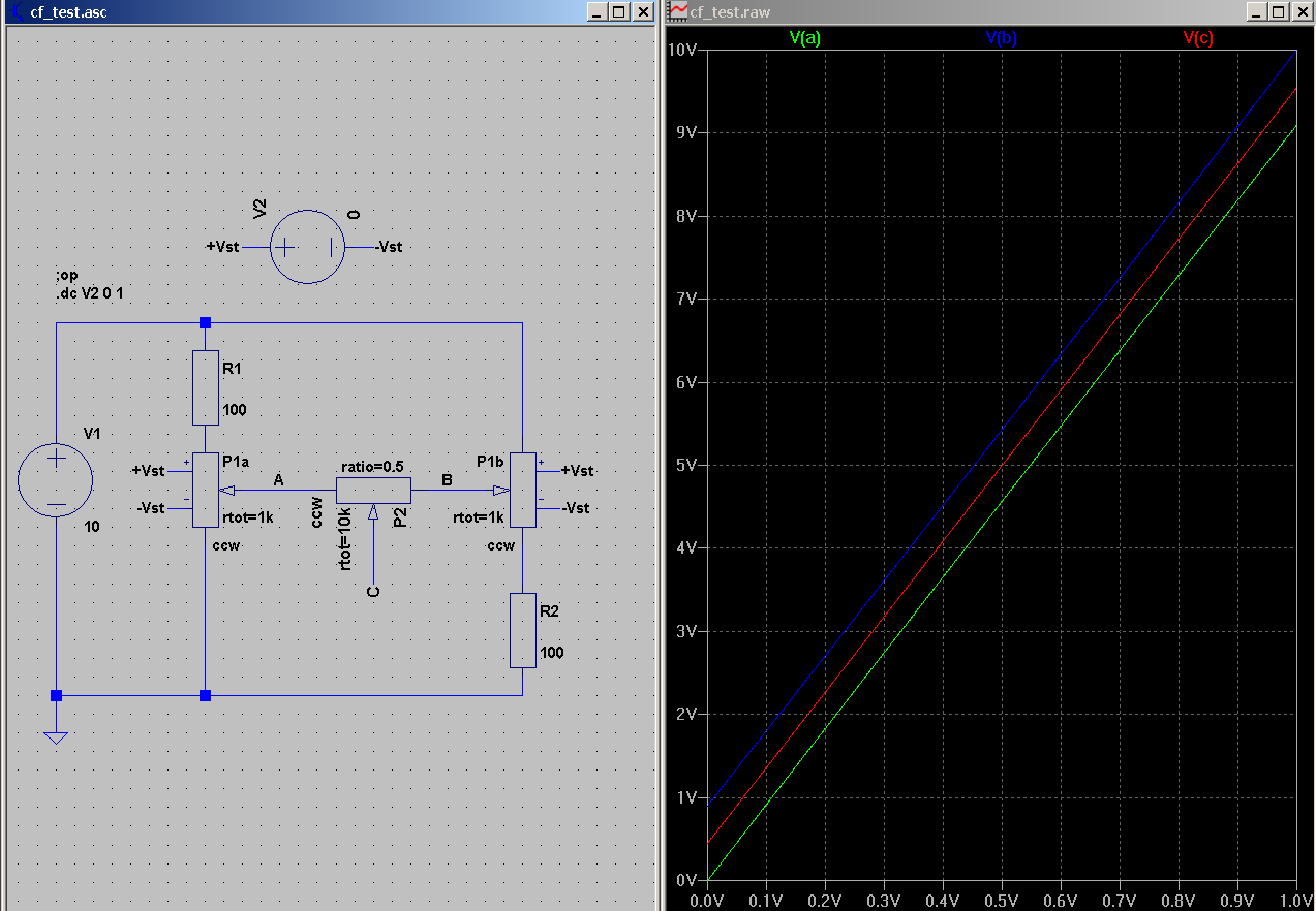

Hi. Hab da ein problem. Ich muss nen FU ansteuern bzw. die Drehzahl vor
geben. 0...10V. Ich weiss das es mit einem Poti geht. Aber ich wollte es
mit 2 Potis machen. Einmal grob und einmal fein verstellung. Wobei die
feinverstellung immer um 1 V sein soll. Hat wer ne Idee? Wollte es mit
OP machen aber find keinen passenden rail to rail für 10V. Mal ganz zu
schweigen von dem Problem, dass ich dann nicht auf 0 V runter kommen
würde.
Und Trans. find ich auch nix passendes.
Hoffe mir kann jemand helfen.
gruß Tobi
Gast #2653997
PLUS ----Feinpoti---x----Grobpoti------------ Minus
             l      l       l
             l______l       l
                            l_____Sollwert-Eingang
PLUS ----Feinpoti--------- Minus
             l
             l
PLUS --------------Grobpoti------------ Minus
             l       l
             l_______x
Ja, da gibt es viele möglichkeiten...
Gast #2654004
Hi. WoW Das ging schnell.Danke schon mal da für. Ja das mit den Potis
ist mir auch schon in den sinn gekommen aber da kann man nicht mit dem
Poti für fein immer um 1 V verstellen. Und wenn das grobe Poti voll
aufgedreht ist kann man mit dem feinen Poti die ganzen 10 V verstellen
und nicht nur 10 bis 9 V. Oder sehe ich das falsch?
gruß Patrick
Gast #2654058
Hi. Die schaltung ist super. Nur kann ich keine Stereo Potis dafür
nutzen. Die brauche ich schon um eine Externe drehzahl anzeige an zu
steuern. Also muss ich die schaltung sogar 2 mal bauen. Die Spannung vom
FU und die Anzeige vertragen sich irgendwie nicht. gruß Patrick
Gast #2654458
Mhm ist ne überlegung wert. Aber ich möchte ja mit 2 getrennten potis
das ganze machen. Normal kann man doch auch Fremdspannung für den 0 ...
bis 10 V eingang nehmen oder? Ich muss doch dann nur GND vom FU
(Ansteuerung) und GND von der Anzeige zusammen legen oder?
gruß Patrick
Gast #2654934
> Die Spannung vom FU und die Anzeige vertragen sich irgendwie nicht.
Wie äußert sich dass? Rauchzeichen wären wirklich schlecht.
> Kann man eig. auf den VI- vom FU (also den GND vom AD Wandler im FU) 0 bis +1V
geben?
> Normal kann man doch auch Fremdspannung für den 0 ...bis 10 V eingang nehmen
oder?
> Ich muss doch dann nur GND vom FU(Ansteuerung) und GND von der Anzeige zusammen
legen oder?
Das ist genau so, wie bei Fragen an Radio Eriwan - Im Prinzip ja,
aber.....
Ohne genaue Angaben (Datenblatt) zu FU und Anzeige und wie die
verfügbare Stromversorgung bzw. deine bisherige Schaltung aussieht, wird
das nix mit mehr oder weniger brauchbaren Vorschlägen.
Gast #2655443
Oh ist mir garnicht aufgefallen.
Also die Spannung die aus dem FU kommt(10V) ist wohl nicht ganz sauber
bzw. glatt. Wenn ich die auf die externe Anzeige gebe zeigt der nur murx
an.Hab leider kein Ossi zum messen und mein Multi kann keine Frequenz
messen. Mit der eigenen Spannungsversorgung von der Anzeige ist es kein
Problem, da funzt die Anzeige super. mhm der FU ist glaub ich von
Siemens. Bin mir aber nicht sicher. Muss ich erst nachschauen gehen. Und
da komm ich jetzt grad leider nicht ran. Der FU gibt mir 10V (Also 10V
und GND) als Versorgung für die ansteuerung. Die Anzeige hat das
gleiche.
Radio Eriwan. Wasn datt?
Also hab gedacht man könnte nen netten Rail to Rail OP nehmen. Und nen
Transi damit ich auch auf 0V komme.
gruß
Gast #2655581
> Spannung die aus dem FU [...] auf die externe Anzeige gebe zeigt der nur murx
an.
Kann ein Hund[2] in der Schaltung und/oder ein tatsächliches EMV Problem
sein.
Ohne Schaltplan[1] - mit Angabe der Entfernung und der verwendeten Kabel
zwischen deinen Komponenten - kann niemend etwas genaues dazu sagen.
Das wiederum führt zu widersprüchlichen oder gar keinen Ratschlägen -
daher auch der Hinweis auf Армянское радио[3].
Netiquette: Klare Beschreibung des Problems insbesondere Pkt.1
Schönes Wochend noch - ich geh jetzt gärtnern.
[1] Kannst du auch mit Papier und Bleistift erstellen - wenn es nur
halbwegs lesbar ist.
[2][3] Wikipedia weiß mehr dazu
