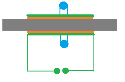

die beigefügte Skizze zeigt eine Anordnung von Bauteilen, und zwar:
- in blau: einen Ring, der durch Induktion erwärmt werden soll
- in grün: eine elektrisch leitende Hülse mit zwei Anschlüssen für die
Stromversorgung
- in orange: eine elektrische (und auch thermische) Isolierung
- in grau: einen elektrischen Leiter, der sich NICHT erwärmen soll (der
aber aufgrund geometrischer Randbedingungen nicht entfernt werden kann)
Meine Überlegung ist folgende: Wenn ich es schaffe, daß der Strom in der
Hülse (zumindest halbwegs) gleichmäßig am Umfang verteilt, dann gibt es
im inneren des Hohlleiters kein Magnetfeld. Daher gibt es auch keine
Änderung des Magnetfeldes und daher auch keine Induktion und in Folge
auch keine Erwärmung des grauen Bauteils.
Ist diese Überlegung richtig?
Ich danke im Voraus für die Hilfe.
lg, Nino.

Du hast einen Leiter, der durch eine beheizte Hülse geführt wird. Was
soll den Leiter daran hindern, sich zu erwärmen?
Nimm einen Eiszapfen in die Hand. Auch wenn Du die Finger in perfekter
Ringform schließst, schmilzt der Eiszapfen.
Du müsstest schon eine Wärmeisolation verwenden, die sowohl
Strahlungswärme als auch Konvektion verhindert.

Na ja er hat ja diesen orangenen Isolationsstoff eingezeichnet. Trotz
allem hat er natürlich einen Wärmetransport durch diese Isolation, die
Wärme kann nur längs des grauen Leiters abgeleitet werden.
Weiter kapiere ich nicht wie der Ring induktiv erwärmt werden soll. Wo
ist das Feld? Soll das durch den längs durch die grüne Hülse fliessenden
Stroms geschehen?

Dann kann er aber auch einfach einen Draht durch den Ring ziehen.
Bestimmt hat er mit der Hülse noch was ganz raffiniertes vor, das er uns
aber nicht verraten kann, sonst müsste er uns töten lassen.
