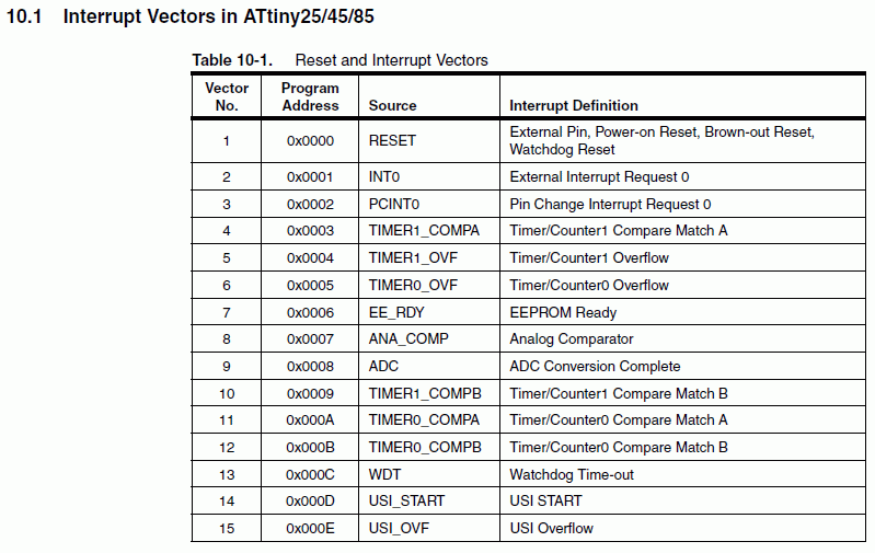

dost0011 schrieb: > Natürlich muss dass PCINT1_vect heissen. Wie soll das gehen? Der ATtiny85 hat keinen PCINT1_vect. Peter

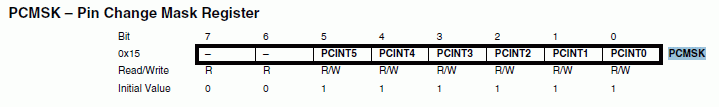

Stimmt, es ist PCINT1/PB1 u. muss PCINT0_vect lauten ...PCINT0_vect war also doch richtig.
Shit jetzt komme ich doch durcheinander. Wenn es einen PCINT1 Pin gibt, aber keinen dazugehörigen Interrupt - wie nutze ich dann diese PIN Funktion überhaupt? Ich benötige - einen ext. Int - einen PINChange Int - 2 AD Eingänge - 1 PWM Ausgang. Ich dachte das haut genau hin mit dem ATTINY 85... Könnt ihr das nochmal besrätigen bzw. verneinen? Danke.
dost0011 schrieb: > Shit jetzt komme ich doch durcheinander. > Wenn es einen PCINT1 Pin gibt, aber keinen dazugehörigen Interrupt Doch, den gibt es. Du musst nur zwischen PCINT-Portpins und PCINT-Interrupt-Vektoren unterscheiden. Das (für Dich noch) Unübersichtliche dabei ist, dass die Pins bitweise nummeriert sind, die PC-Interrupts aber byteweise bzw. Portweise (ein Port (und damit ein PCI-Handler) kann bis zu 8 Bits bzw. Pins haben). Alle Pins des ATTiny85 liegen auf PortB, also gibt es nur einen PCI-Handler für alle Portpins, und das ist PCINT0. > - wie > nutze ich dann diese PIN Funktion überhaupt? Indem Du in der PC-Interrupt-Maske nur den benötigten Portpin (also sein Bit, in Deinem Falle Bit 1 für PCINT1, da dieser auf PB1 liegt) aktivierst. Somit wirkt nur ein Pegelwechsel an PB1 auf den PCINT0-Interrupt, alle anderen Portpins werden ja (von Dir) per Maskierung als Interrupt-Quelle deaktiviert. > > Ich benötige > > - einen ext. Int PB2, Pin 7, INT0 > - einen PINChange Int PB1, Pin 6, PCINT1 > - 2 AD Eingänge PB3, Pin2, ADC 3 und PB4, Pin 3, ADC2 > - 1 PWM Ausgang. PB0, Pin 5, OC0A Solltest Du die schnellere PWM über die PLL des Timer1 brauchen, dann ginge es so: > - einen ext. Int PB2, Pin 7, INT0 > - einen PINChange Int PB0, Pin 5, PCINT0 > - 2 AD Eingänge PB3, Pin 2, ADC3 und PB4, Pin 3, ADC2 > - 1 PWM Ausgang. PB1, Pin 6, OC1A Der PCINT0-Handler (als ISR) bleibt derselbe (es gibt ja nur diesen), es ist lediglich ein anderes Bit (Bit 0 statt Bit 1) zu maskieren. > > Ich dachte das haut genau hin mit dem ATTINY 85... Ja sicher haut das hin, sogar in mehreren Varianten. Du solltest aber die PWM-Endstufe so gestalten, dass der daran angeschlossene Verbraucher während des ISP nicht Amok läuft. > > Könnt ihr das nochmal besrätigen bzw. verneinen? > > Danke. ...
Ich traue es mich ja kaum zu fragen, aber könntet ihr das angehängte Programm so modifizieren, dass es funzt? Sonst befürchte ich, dass dieser Thread nie enden wird :-)
Ein PCINTx_vect ist immer für bis zu 8 Pins zuständig, also: PCINT0_vect: PCINT0..7 PCINT1_vect: PCINT8..15 usw. Zu jedem Interrupt gibt es noch ein Maskenregister für die Auswahl der 8 Portpins. Wählt man mehr als einen Pin aus, muß man im Handler noch rauskriegen, welcher Pin den Interrupt ausgelöst hat. Das kann sehr tricky sein, da es leider kein dazugehöriges Flagregister gibt. Peter
