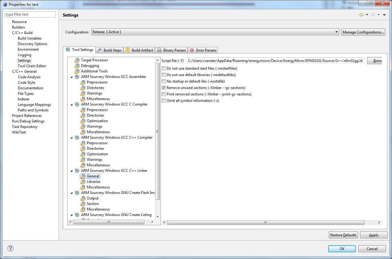

Gast #2661120
Guten Morgen,
**** Build Finished ****
**** Build of configuration Release for project test ****
cs-make all
Building file: ../usb/src/em_usbd.c
Invoking: ARM Sourcery Windows GCC C Compiler
arm-none-eabi-gcc -DEFM32GG990F1024 -DDEBUG_EFM -I"C:\Users\csander\Neuer Ordner\test\EFM32GG\Include" -I"C:\Users\csander\Neuer Ordner\test\emlib\inc" -I"C:\Users\csander\Neuer Ordner\test\usb\inc" -I"C:\Users\csander\Neuer Ordner\test\CMSIS\Include" -I"C:\Users\csander\Neuer Ordner\test" -I"C:\Users\csander\Neuer Ordner\test\bsp" -I"C:\Users\csander\Neuer Ordner\test\drivers" -I"C:\Users\csander\Neuer Ordner\test\drivers\fatfs\src" -O0 -ffunction-sections -fdata-sections -Wall -Wextra -mfix-cortex-m3-ldrd -fomit-frame-pointer -MMD -MP -MF"usb/src/em_usbd.d" -MT"usb/src/em_usbd.d" -mcpu=cortex-m3 -mthumb -DNDEBUG -o "usb/src/em_usbd.o" "../usb/src/em_usbd.c"
c:/program files (x86)/codesourcery/sourcery g++ lite/bin/../lib/gcc/arm-none-eabi/4.4.1/../../../../arm-none-eabi/bin/ld.exe: warning: cannot find entry symbol _start; defaulting to 0000800c
ich quäl mich schon seit gestern Mittag mit dieser Warnung rum. Laut
google, welches mich zu vielen Websiten einschließlich
mikrocontroller.net geführt hat, fehlt dem Linker das *.ld File. Dieses
habe ich aber eingebunden (siehe Bild). Nach dem Warning kommen noch
weitere Fehlermeldungen, hier ein kurzer Ausschnitt:
C:\Users\csander\AppData\Local\Temp\ccuRCnWB.o: In function `INT_Disable':
em_usbd.c:(.text.INT_Disable+0x2): undefined reference to `INT_LockCnt'
em_usbd.c:(.text.INT_Disable+0x6): undefined reference to `INT_LockCnt'
em_usbd.c:(.text.INT_Disable+0x12): undefined reference to `INT_LockCnt'
Ich habe auch mal das makefile meines Makefile-Projects (lauffähig) und
das makefile welches vom normalen/managed Project generiert wird (spuckt
die genannten Fehlermeldungen).
HIIILLLFFEEEEE,
