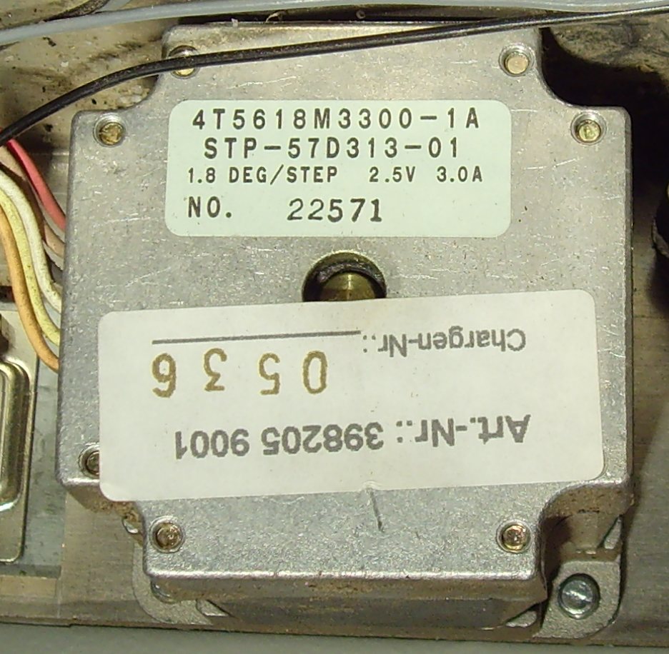

Die Schrittmotoren an einer CNC Maschine sollen mit einem ungeregelten
Netzteil (siehe Beitrag "Siebelko für 40 V 2,6 A") versorgt
werden.
Ich frage mich ob es Vorteile hätte jedem Motor sein eigenes Netzteil zu
spendieren? Preislich macht es keinen Unterschied, da ich die Trafos eh
habe.
Sind alle Motoren an einer gemeinsamen Versorgung angeschaltet, werden
sie ja eine niedrigere Spannung sehen, als bei Einzelversorgung.

Gast #2655277
Wie meinst du das ? 40V bleiben weitgehend 40V.
Interessant wäre zunächst mal, welche Leitung deine Motoren benötigen.
Sagen wir 4 Motoren a 2 Spulen á 3A bei 2.3V also 55 Watt.
Sagen wird, die Endstufe hat nochmal dieselben Verluste,
also sind das 110 Watt zusammen, bei 40A also knapp 3A.
Damit der Trafo ca. 3 A Gleichstrom liefern kann
wegen der Transformation 30V->42V
muss er 4.2A Wechselstrom liefern können, ein 126VA Trafo 30V~/4.2A.
Dazu Siebelkos, die einen Ripplestrom bei 100Hz von 4.2A auch aushalten,
und auch bei 100klHz Schaltfrequenz der Chopperendstufe nicht ganz
nutzlos sind, und fertig ist das Netzteil.
Egal wie die Spannung schwankt, die Stromchopper der
Schrittmotorendstufe gleichen das wieder aus.

OP Persönliche Seite #2655879
Die Motoren haben sechs Anschlüsse. Angegeben sind 2,5 V 3 A. (siehe
Bild)
Sie scheinen von Nanotec zu stammen und laut deren Webseite entspricht
ein 4T5618M3300  heute einem ST5918M3008
(http://de.nanotec.com/schrittmotor_st5918.html)
So ganz stimmen kann das nicht, da im Datenblatt von 8 Anschlüssen die
Rede ist.
