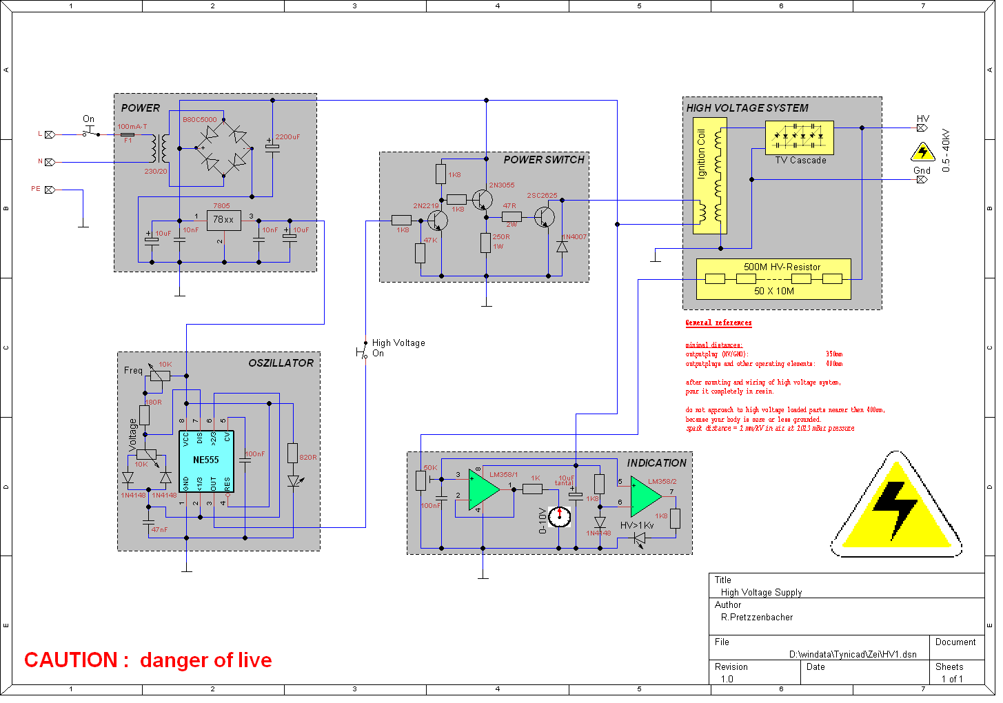

Der Tiny-CAD Plan sieht wirklich schön aus. Werde ich mal zu Dokuzwecken
testen.
Normalerweise nutze ich Eagle, aber richtig gut sehen die Pläne nicht
aus, irgendwie etwas grob. Dafür aber sehr funktional.

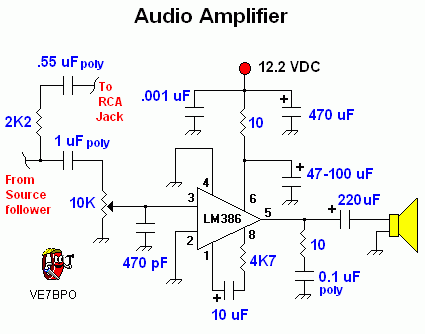

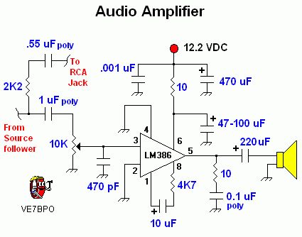

Im Attachmet ein Beispiel von der QRP-Seite, abgeblich nur mit Paint
gezeichnet!
http://www.qrp.pops.net/faq.asp
