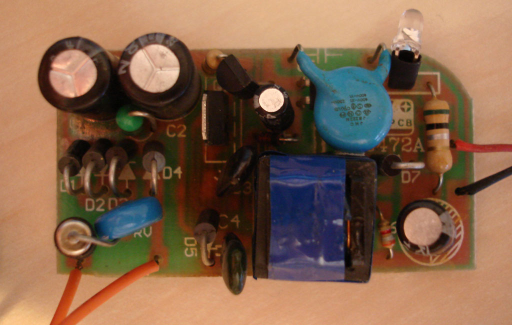

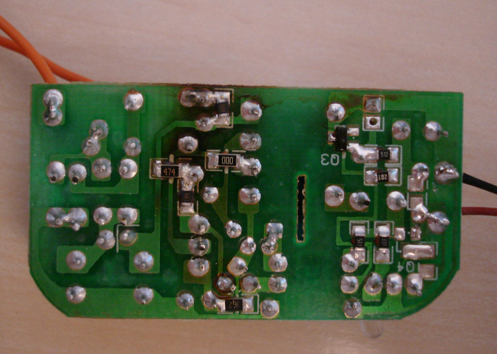

Hallo Leute, gerade hat mein Nokia Ladegerät den Geist aufgegeben. Kontroll-LED bleibt dunkel, 0,0 Ausgangsspannung. Die Platine sieht unten etwas gekokelt aus, ich kann aber kein defektes Bauteil sehen. Eventuell habt ihr eine Idee? Und ja ich weiß dass die Dinger für 3 Euro zu haben sind, aber mein Handy ist JETZT leer ;-) gruß cyblord

Sicherung und Transe checken.
Mazze schrieb: > Sicherung und Transe checken. Wo ist da ne Sicherung? Ich hab keine gefunden.
#2655598
zweites Bild links unten
Ah das Ding ist eingeschrumpft (=getarnt). Ich checke. edit: tja die hat leider Durchgang :-(

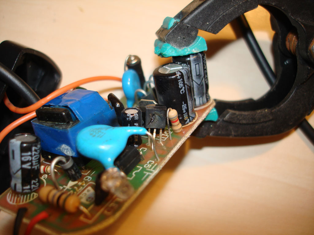

C2 sieht auch nicht so gesund aus. Hat der ne Wölbung oben? Kann man schlecht erkennen.
C2 hat keine Wölbung, soweit ich sehe. Aber das Bild oben zeigt den auch. Kann man da wegen dem Transistor was machen? Ich seh leider nichtmal ob PNP oder NPN. Und ist das dann ein Wald und Wiesen Typ oder was spezielleres? Ist ja auf der Primärseite... Kenn mich leider mit Netzteilen nicht besonders gut aus. gruß cyblord

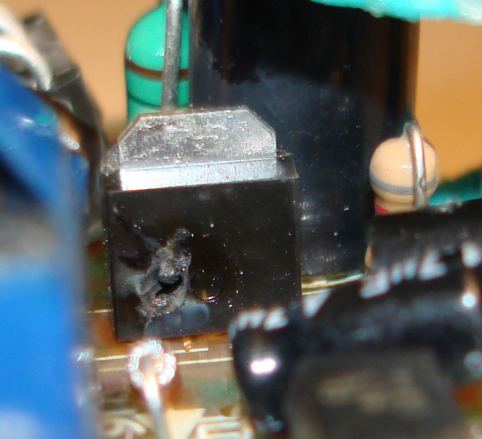

Sind doch nur ein paar Bauteile. Versuche mal den Schaltplan raus zu zeichnen, zu rekonstruieren. Das wäre hilfreich. Der Transi spielt wohl ne untergeordnete Rolle, nebenan ist einer im TO220 Gehäuse. Was steht denn dort drauf, was genau ist das für einer? Haste keinen Ladeadapter fürs Auto, also nix alternatives wo du vorübergehend dein Handy laden kannst?
Starkstromer schrieb: > Sind doch nur ein paar Bauteile. Versuche mal den Schaltplan raus zu > zeichnen, zu rekonstruieren. Das wäre hilfreich. Der Transi spielt wohl > ne untergeordnete Rolle, nebenan ist einer im TO220 Gehäuse. Was steht > denn dort drauf, was genau ist das für einer? Au Backe, grade wollte ich nach dessen Beschriftung gucken, seh ich dass der vorne auch ein riesen Loch hat. Ich frage mich, was mit diesem Netzteil passiert ist. Gestern gings noch, heute siehts aus wie nach einem Krieg. Wie passiert sowas? Aber da dürfte die Reparaturchancen nochmal schmälern. Ich hatte halt gehofft nur schnell ein Bauteil auszutauschen und fertig. gruß cyblord
Falls der "Transi" (bescheuertes Wort) denn überhaupt einer ist, es könnte sich auch um einen TL431 handeln.
Hier mal ein Bild des großen ICs (ich glaube das müsste D-PAK Gehäuse oder so sein?) Keine Beschriftung und mit Krater. Heftig. Musste ein paar Bauteile aus dem Weg biegen. Aber meine Hoffnung auf Reparatur hat sich nach diesem Anblick sowieso verflüchtigt :-(

Wieso ist Transi ein bescheuertes Wort? Transi ist nichts weiter als die Abkürzung oder nich vollständige schreibweise des Wortes Transi-stor! Nun clyblord, heftig ist auch deine rangehensweise an diese vermeindliche Reparatur. Du schaust nicht genau hin, merkst erst nach und nach dass es sich kaum lohnt, das Ding zu reparieren. Die Dinge die du nun vor dir als eindeutig kaputt identifzieren kannst, sind wahrscheinlich nur 30 % vom Schaden. Reparatur ist unverhältnismäßig, wirfs weg, kauf ein neues.
Starkstromer schrieb: > Wieso ist Transi ein bescheuertes Wort? Transi ist nichts weiter als die > Abkürzung oder nich vollständige schreibweise des Wortes Transi-stor! > > Nun clyblord, heftig ist auch deine rangehensweise an diese > vermeindliche Reparatur. Du schaust nicht genau hin, merkst erst nach > und nach dass es sich kaum lohnt, das Ding zu reparieren. Ja den Schuh muss ich mir wohl anziehen. Habe die Platine zwar vermeintlich genau angeschaut, aber die beiden defekten "Transistoren" nicht entdeckt. Zu meiner Verteidigung muss ich sagen, dass ich auch erstmal von einem Kondensator (wahrscheinlich) ordentlich eine gewischt bekommen hab, gleich nachdem ich die Platine rausgenommen habe. Obwohl ich um diese Gefahr wusste, hab ich in diesem Moment nicht mehr dran gedacht und einfach mal die Platine in die Pfoten genommen. Danach war meine Konzentration etwas geschwächt. Aber trotzdem vielen Dank für eure Hilfe!
