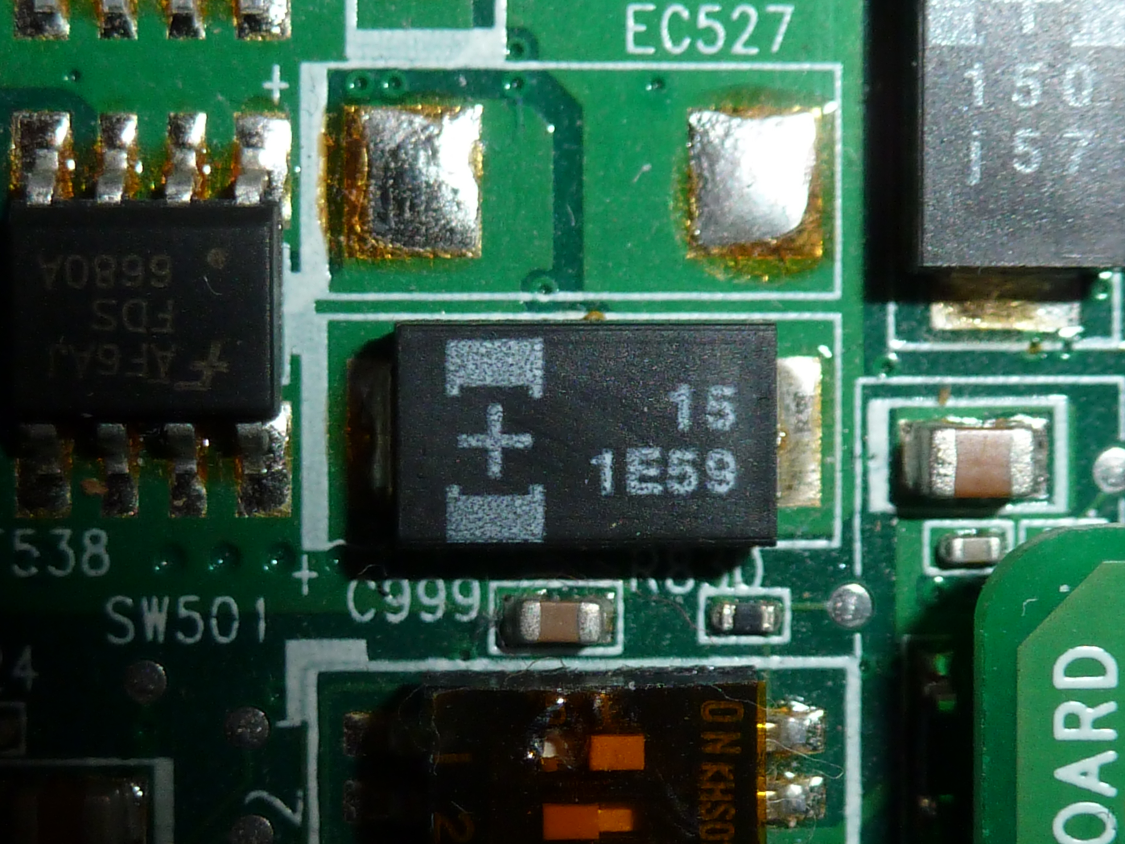

kann mir hier irgendjemand sagen, was das auf dem Bild für ein Ding ist?
Ein Baugleiches Teil ist mir in einem Laptop durchgebrannt und ich würde
es gerne ersetzen. Nur habe ich jetzt dummerweise gar keine Ahung, was
das ist und wo ich es herbekomme. Weiß hier jemand mehr?
Vielen Dank schon mal!

Gast #2655778
shiob schrieb:
> Das hilft mir schon mal weiter, aber wie genau kann ich das Ding jetzt
> ersetzen und was kann ich dafür benutzen?
Einen solchen oder vergleichbaren Elko mit Polymerelektrolyt.
> Und vor allem: wie habe ich
> den Code zu deuten
15uF/25V, aber welche Serie kann ich so nicht sagen. Evtl hilft die
genaue Baugröße weiter.
Gast #2655820
Mit SMDs kenne ich mich halt dummerweise so gar nicht aus. Das Ding hat
7x4mm und möchte ersetzt werden, mehr (außer dem, was du hier bereits
geschrieben hast) weiß ich leider nicht.
Wo könnte ich denn so ein Teil herbekommen und wer kann es genauer
identifizieren? Im Prinzip will ich einfach nur wissen, ob der Laptop
wieder funktioniert, wenn ich es ersetzte, oder ob der Fehler zusätzlich
auch wo anders liegt.
Gast #2655858
shiob schrieb:
> Das Ding hat 7x4mm
Also Größe D, fehlt nur noch die Dicke.
Das kann dir so keiner sagen.
Gast #2655896
hinz schrieb:
>> Das Ding hat 7x4mm
Fehlt doch nicht, muss D2 sein. Entweder 25TQC15M oder 25TQC15MV, also
1A oder 1,5A Ripple.
Schlechte Karten da was passendes in Kleinststückzahlen zu bekommen.

Gast #2655898
Hm, keine Kleinstückzahl? Gibt es denn irgendein Äquivalent, dass ich
testweise drauflöten kann, um zu sehen, ob es dann funktioniert? Muss ja
kein SMD sein
Gast #2655920
> kein SMD sein
Sanyo OSCON SC, gibts mindestens bei Farnell.
Gast #2655977
shiob schrieb:
> Und was genau ist dann das Gegenstück zu meinem Teil? (Sorry für die
> ganzen Fragen, aber wie gesagt, ich kenn mich da nicht aus)
Such halt mal nach 'Sanyo 25V' oder 'OSCON 25V', evtl wirst du auch bei
eBay fündig.
