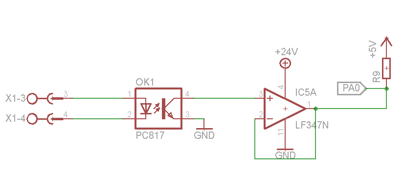

Hallo Leute,
Ist es möglich ein Messsignal (KTY 1kOhm / 25°) auf der messleitung
abzugreifen und auszuwerten ohne dass das Ursprüngliche Signal zuviel
beeinflusst wird?
Mein erster gedanke war einfach Impedanzwandler und danach ein
Spannungsteiler, allerdings müsste man dann ja die Massen miteinander
Verbinden, welches sicher Störungen zur folge haben würde (sind 2 völlig
getrennte systeme). Da es nur eine Temperaturmessung ist, wäre es denke
ich nicht zuviel problem wenn das Signal kurzfristig beeinflusst wird,
eine ADC wandlung pro Minute würde vollkommen reichen.
Wie kann man das Messsignal am besten Abfangen, ohne das eigentliche
Signal zu beeinflusen? Zur verfügung steht ein Atmega32 und noch etwas
Platz auf der Platine.
freundliche Grüße,
kremsy
Dann nimm einen Opamp als Buffer+nichtinvertierender Verstärker, einen
SPI-ADC und wahlweise Optokoppler oder einen ADUM 1401 Isolator.
Opamp+ADC speist Du vom anzuzapfenden System.
fchk

Nein, so eben gerade nicht. Optokoppler sind mit ganz wenigen, ganz
teuren Ausnahmen digital. D.h. Du kannst die AD-Wandlung eben NICHT mit
dem Atmega machen, sondern musst sie vorher machen, um dann ein
digitales Signal zu haben (SCK,MISO,MOSI, ggf CS), das Du dann über
Optokoppler über die Isolationsbarriere zum Atmega schicken kannst.
Klar, es gibt auch Trennverstärker etc, aber das ist dann noch teurer.
Du könntest rein theoretisch auch I2C nehmen, aber das ist bidirektional
und daher nicht so einfach per Optokoppler zu übertragen. Von Analog
Devices gibts auch einen I2C Isolator, da müsstest Du schauen, was
billiger ist.
fchk

Ja, aber aber dann muss ich den ADC ja auch mit einer Spannung der
Eigentlichen Steuereinheit versorgen, auf diese habe ich kein Zugriff...
Gibt es noch andere einfache möglichkeiten?
Wenn Du eine galvanische Trennung willst/brauchst (das kann ich von hier
aus nicht beurteilen), dann muss dann eben noch ein DC-DC-Wandler dazu.
Das ist dann eben so.
Wenn Du die galvanische Trennung nicht brauchst, dann entfällt natürlich
der ganze Aufwand. Was das in konkreten Fall dann für Auswirkungen hat,
kann ich nicht beurteilen, ohne den konkreten Aufbau gesehen zu haben.
Ich habe den Verdacht, dass es an einfachsten sein wird, einfach noch
einen zweiten Temperatursensor auf den ersten zu montieren - thermisch
gekoppelt, aber ggf elektrisch isoliert.
fchk

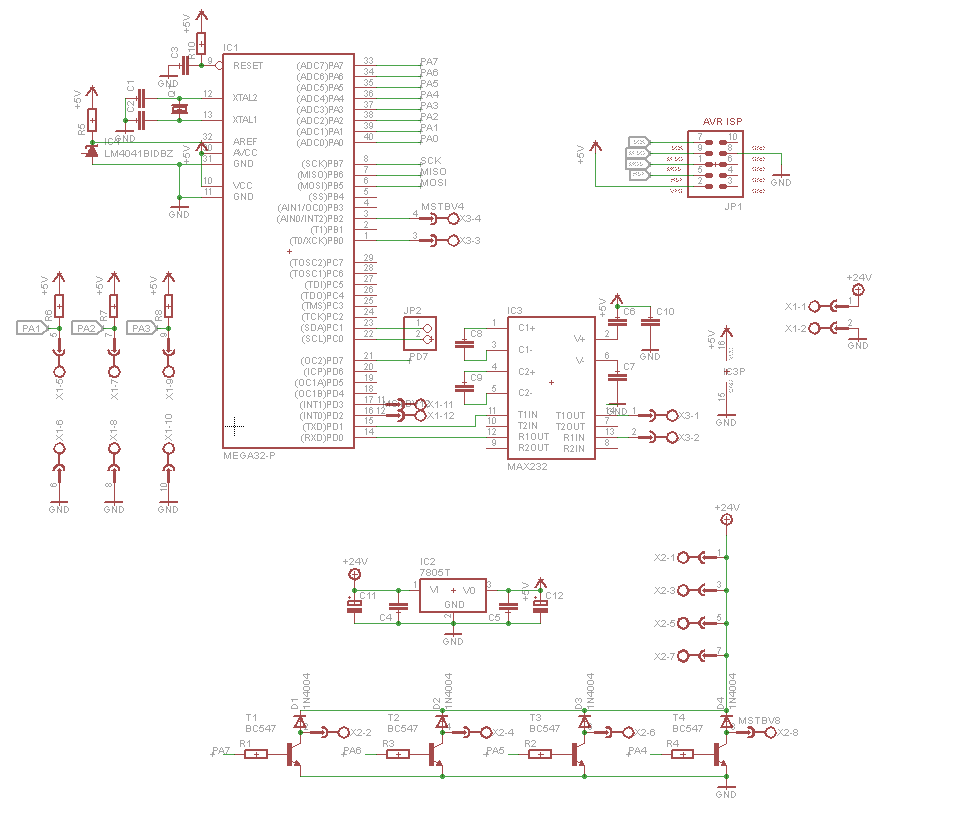

Gast #2656000
Einen zweiten Temperatursensor Montieren geht nicht sehr einfach, da
dieser sich in einer Tauchülse in einem Plastikrohr verbinden. Von
diesem Fühler gehen 2 Leitungen weg, zu einer Steuerung die etwa 40m
weit weg ist. Ob Trennung oder nicht, ist mir alles egal, ich hab ne
schaltung mit 24V, GND, 5V (2 Prozessoren über USART verbunden) und da
will ich die Daten einlesen. Viel platz für die Elektronik habe ich
leider nicht. Max 4x4cm auf ner einseitigen Platine. Versuch soviel wie
möglich Platz durch SMD Bausteine zu Sparen.
Gast #2656001
Ich meine natürlich nichtmehr viel freier Platz, also Prozessor und die
ganze andere Kommunikation und andere Sensoren sind schon drauf, nur
dieser Teil fehlt mir jetzt noch.
Gast #2656015
Upps, da war wohl ein Tippfehler auf die schnelle ;).
Also ziel ist es dass dieser Prozessor die Temperaturdaten AD-Wandelt,
über USART zu einem 2. Prozessor (15m entfernt) sendet und dort auf
einem Display ausgibt, und einige Einstellungen zur Steuerung
vorgenommen werden und dann über USART zurück schickt und die Relays
schaltet.
Wie gesagt der eine Temperaturfühler befindet sich in einer tauchhülse,
wo ich keinen zweiten befestigen kann. Und die Temperatur des
Kunststoffes zu messen macht auch wenig sinn. Es reicht mir wenn pro 1-2
Minuten die Temperatur einmal gemessen wird genauigkeit +/- 1°C.
Aber wies aktuell aussieht ist das wohl nicht einfach zu Realisieren.
