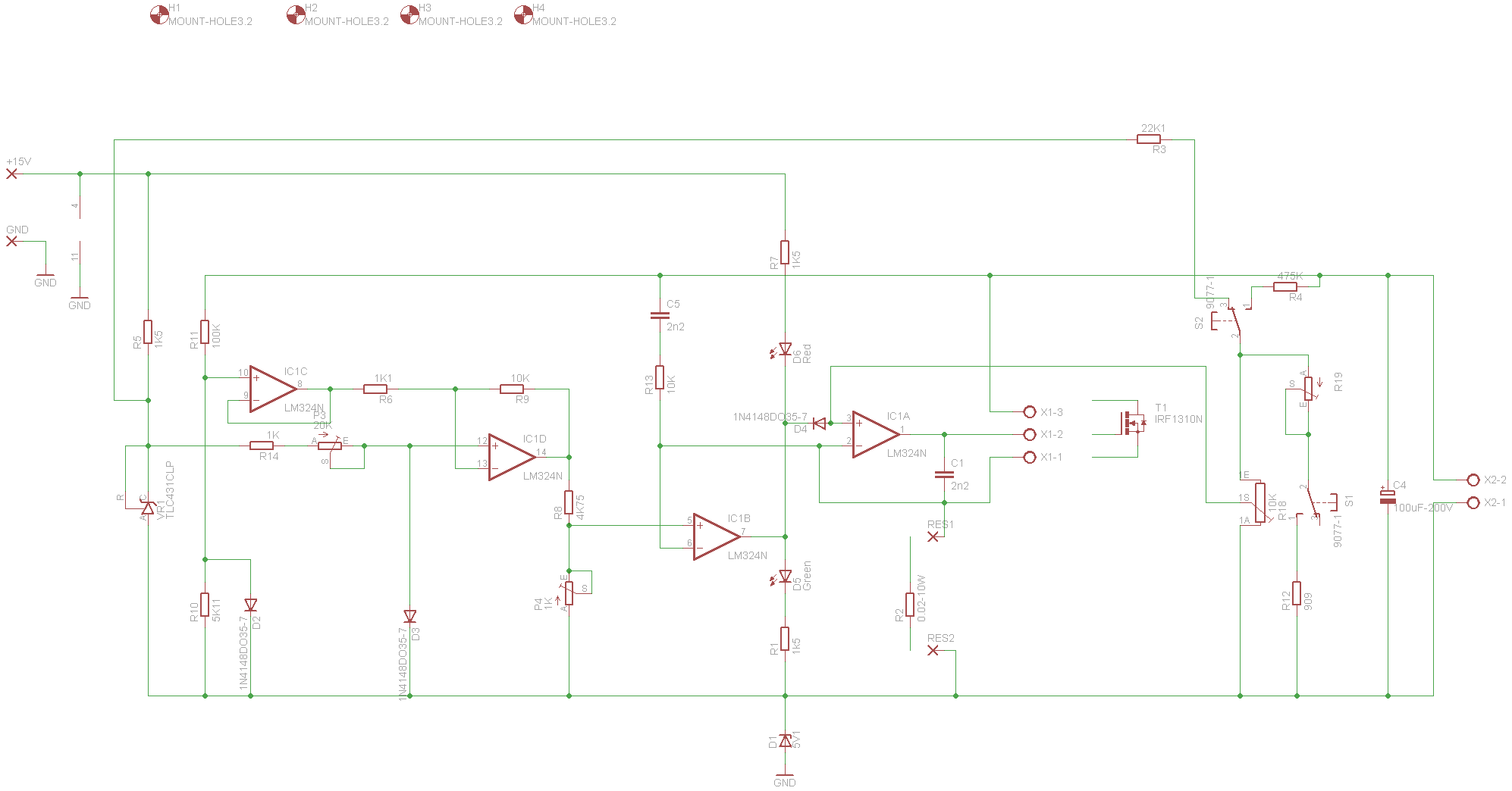

Hat jemand schon diese Schaltung aufgebaut ? Irgendwelche Erfahrungen ? Angaben: Input ist mit 0-100V Strom : 0-20A Widerstand : 1 Ohm bis 100K

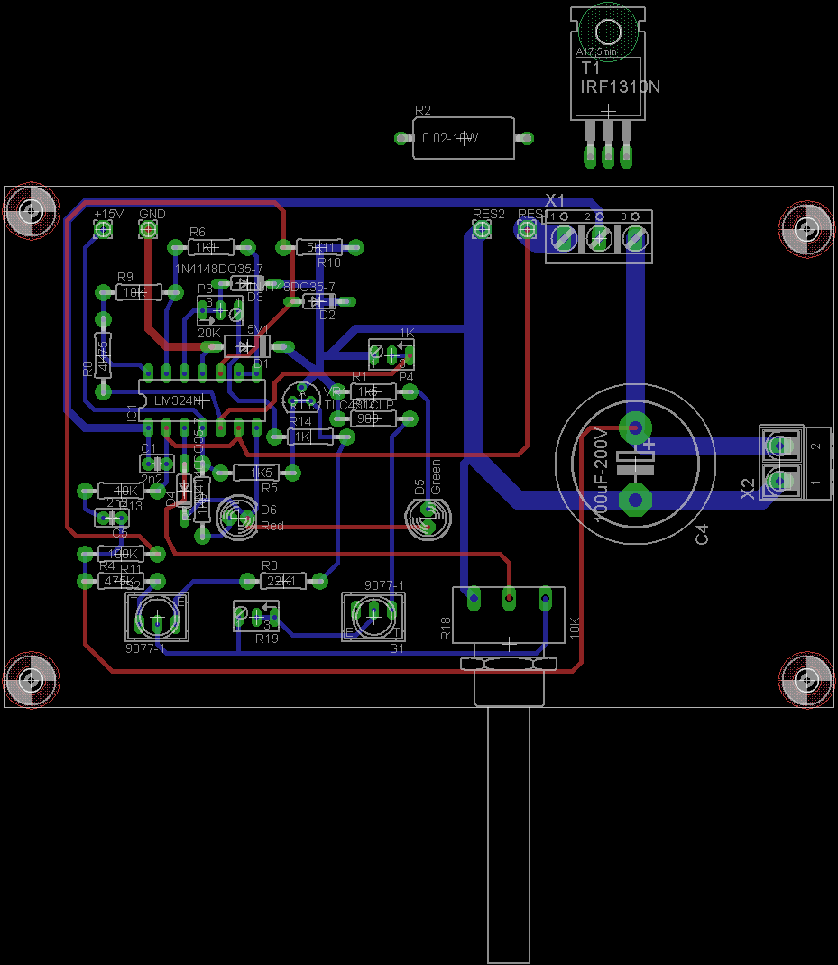

Thomas der Bastler schrieb: > Irgendwelche Erfahrungen ? Mit der Schaltung nein. Wenn ich mir das Layout anschaue fällt mir jedoch sofort auf daß du das Kapitel "Sternverdrahtung in Analogschaltungen" und "Vierleiteranschluß von Shunts" noch nicht verinnerlicht hast. Gruß Anja
Sternverdrahtung..stimmt.....aber aus dem Wiki ist mir nicht ganz klargeworde, was mit Vierleitersnschluss von Shunts hier falsch sein sollte... Im Originalschaltplan ist der Shunt auch ganznormal an den punkten Res1 und Res2 dran. Ich habe nur eine Klemme gesetzt "mehr" auch nicht..

Thomas der Bastler schrieb: > Hat jemand schon diese Schaltung aufgebaut ? Ich nicht. > Irgendwelche Erfahrungen ? > > Angaben: > Input ist mit 0-100V > Strom : 0-20A Die haben in der Originalschaltung aber mehr als einen FET verbaut und du hast der Übersichtlichkeit halber im Schaltplan nur einen Stellvertreter eingezeichnet, oder?
Nein im Original ist auch nur ein FET drin, die Schaltung ist absolut unverändert. Ich scanne kurz ein und poste als PDF.
Als PDF [Mod: Anhang entf., Download: http://www.elektor.com/magazines/2002/february/high-power-adjustable-load.55591.lynkx )
Thomas der Bastler schrieb: > Nein im Original ist auch nur ein FET drin, die Schaltung ist absolut > unverändert. Ein einzelner FET, der 2000W Leistung verträgt? Das muss aber schon ein ganz besonderes Modell sein. Gruss Harald

0-100V 0-20A maximal 100W Abrauchgefährlich, einmal zu weit am Poti gedreht und der Mosfet macht seinen Deckel auf :-)
#2656384
Dazu sind doch die linken OPV gedacht. Das soll eine Leistungsbegrenzung sein, allerdings etwas primitiv, weil man wohl keinen Multiplizierer verbauen wollte. Aber 100 Watt in einem Transistor finde ich trotzdem recht sportlich und/oder unnötig. Der Transistor kostet doch nix. Würde man ein paar mehr nehmen, hätte man weniger Not um den Wärmeübertrag auf den Kühlkörper und sicherlich auch ne robustere Schaltung, die auch mal länger läuft. Im PDF steht ja ausdrücklich drin, dass diese Schaltung dafür eigentlich nicht gedacht ist.

Sven P. schrieb: > Würde man ein paar > mehr nehmen, Du vergißt ganz daß du dann wegen der Gatekapazitäten ganz schön an der Schaltung drehen mußt damit das ganze gleich schnell bleibt und nicht zum Schwingen kommt. Gruß Anja
Steht doch aber dran maximal 100W also bei 10A kann die Schaltung 10 V Spannung verkraften...

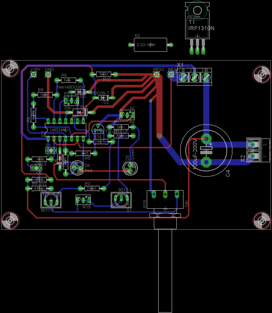

PCB Update ( Sternförmige Masse )

Thomas der Bastler schrieb: > PCB Update ( Sternförmige Masse ) Das Poti ist immer noch falsch (nicht am Sternpunkt) angeschlossen. Als Sternpunkt eignet sich am besten der Masseanschluß des Shunts. Wenn man es besonders gut machen will setzt man die Hochstromleitungen auf die Lötseite und den Sternpunkt auf die Bestückungsseite. Sven P. schrieb: > Das Ding taugt doch ohnehin nur für Gleichstrom. Deswegen kann der Regler trotzdem schwingen. Gruß Anja
Danke Anja für die Tipps, werde ich mal versuchen umzusetzen. In der Schaltung ist der Shunt mit 0,02 Ohm 10W angegeben, ich finde so einen Widerstand beim Reichelt nicht., wie mache ich es am besten ?
