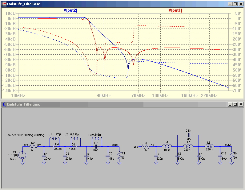

ich habe ein Senderausgangsfilter entworfen. Im LT-Spice funktioniert es
soweit.
Ich würde jetzt gerne wissen, wie ich das aufbaue.
Konkret soll der Sender weniger als 25 W Ausgangsleistung haben,  und
ich suche jetzt Angaben zu den Spulkenkernen und der Anordnung. Und
würde ausserdem gerne wissen, welche Güte die Spulen haben sollen. Die
Verluste des Filters betragen ca 6 dB.

#2656443
Hallo R. Freitag
Es handelt sich um einen Denkfehler. Bei einer Spannungsquelle mit
Innenwiderstand beträgt die Urspannung das doppelte der
Ausgangsspannung. Deshalb muß dort bei AC 2 Volt angegeben werden. Damit
ist das Filter aber zu gut.
Verluste:
Erst mal haben die Spulen einen Gleichstromwiderstand, dann weitere
Verluste. Diese müssen unbedingt angegeben werden. Du mußt die Güte der
Spulen messen oder abschätzen. Je nach Aufbau kann die Güte zwischen 50
und 300 liegen.
Gruß, Bernd
#2656488
Für ein Notchfilter empfinde ich das erste Minimum zu nah am
Durchlassbereich. Dadurch wird das obere Ende des Durchlassbereiches
wellig mit Verlusten.
Falls es ein Filter für 10m werden soll, würde ich den ersten Notch auf
2 x 28 = 56 MHz legen. Dadurch wird die Weitabdämpfung deutlich besser.
Die Endstufe hat vermutlich keinen 50 Ohm Ausgangswiderstand. Je nach
Stromversorgung, wie z.B. 12 Volt, beträgt der eher 10-20 Ohm. Das
Filter sollte zusätzlich zur Unterdrückung der Harmonischen diese
Anpassung durchführen. Beim AADE-Filter-Designer kann ein
Filter-Eingangswiderstand abweichend von 50 Ohm verwendet werden.
OP #2656498
HAllo allerseits,
Es handelt sich um ein TP für einen Senderausgang. Bis 30 MHz soll es
(möglichst) keine Dämfung haben, ab 35 MHz möglichst viel Dämpfung. Und
ich entwerfe typischerweise keine Filter, der Entwurf kann also grobe
Fehler enthalten.
Gruss
Robert

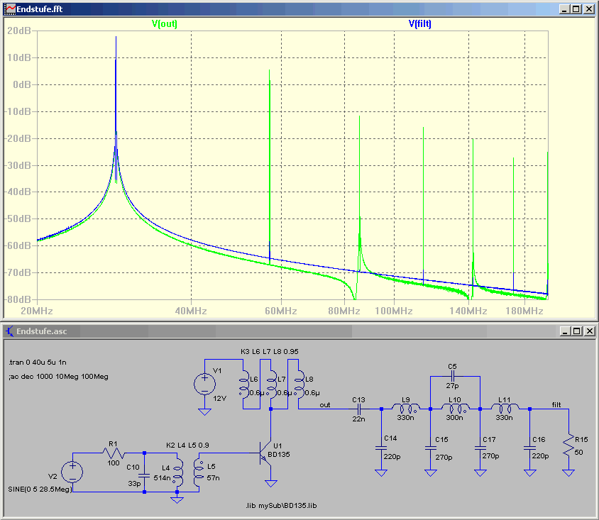

#2656573
Hallo Robert
Stellen wir uns vor, die 35 MHz wären die erste Harmonische, also das
Doppelte von 17,5 MHz. Dort gibts aber nichts zu senden. Höchstens das
17m Band auf 18,1 MHz. Dann würden Deine Vorgaben aber 36 MHz lauten.
Ich vermute ein grunsätzliches Verständnisproblem bezüglich
abgestrahlter Oberwellen. Das angehängte Gif stellt einen Sender mit ca.
1Watt bei 28,5 MHz dar. Deshalb ist der erste Peak, also die
Grundschwingung, bei 28,5 am höchsten. Die nächste, zweithöchste Linie
kommt bei 2 x 28,5, also bei 57 MHz. Das Filter muß jetzt genau diese
Linien entfernen. Deshalb gibt es in dieser Schaltung hier einen
Sperrkreis, der die stärkste Harmonische besonders gut dämpft. Die
unerwünschten Abstrahlungen liegen hier im Nanowatt-Bereich.
Dazwischen gibt es praktisch nichts, es sei denn Deine Endstufe würde
parasitär schwingen. Dies gilt es aber von vorneherein zu verhindern.
Gruß, Bernd

#2656674
Hallo Robert
Sowas da, warum sagst Du das nicht gleich?
http://www.eham.net/reviews/detail/2405
Es reicht ein Durchlassbereich bis 29,6 MHz.
Dein Cauer-Filter fällt zwar schön steil ab, es filtert aber besonders
gut in einem unnötigen Bereich. Die Parallelschwingkreise "verbrauchen"
die Pole des Filters. Dieses fällt nach dem dritten Notch in Richtung
hohen Frequenzen kaum ab. Ein normales Chebyshev-Filter erreicht weitab
eine viel höhere Dämpfung. Deshalb mein Vorschlag, einen
Parallelschwingkreis für die doppelte Frequenz vorzusehen und den Rest
dem Tiefpass zu überlassen.
Es macht wirklich Sinn, 57 MHz vorne ins Filter reinzugeben und die
Sperrfrequenz mit einem Trimmer (C13) am Ausgang auf Minimum zu stellen.
Gruß, Bernd
