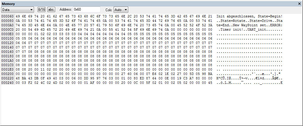

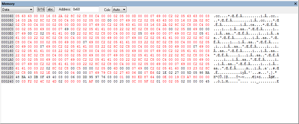

Gast #2656772
@ Stefan Ernst
>An dem ersten Bild kann man sehen, dass du die libm.a nicht mitlinkst
Magst Du bitte etwas mehr im Detail erklären, woran man das sieht? Würde
mich interessieren.
Gast #2656775
Wow tatsächlich, das drückt den Speicherverbrauch drastisch und nun
funktionierts sogar. Endlich. Also lags am vollen Speicher. Was genau
macht den diese libm.a?
Vielen Dank ;)
#2656788
Noname schrieb:
> @ Stefan Ernst
> mich interessieren.
An dem auffälligen Muster:
01 02 02 03 03 03 03 04 04 04 04 04 04 04 04 ...
Das ist eine Lookup-Tabelle, die vom generischen Math-Code benutzt wird.
