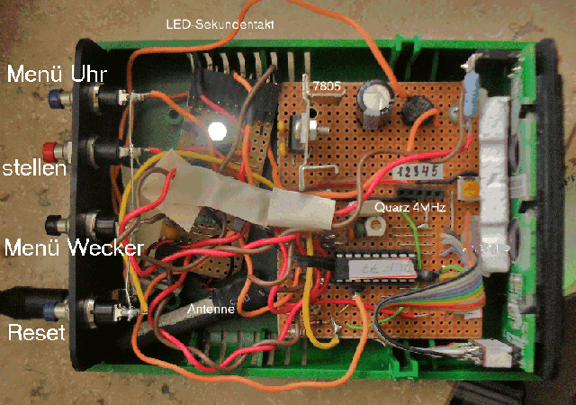

Also mein Eigenbau-DCF-Wecker habe ich folgendermassen programmiert:
Bei einer etwas längeren Signalpause wird ein Reset ausgeführt. Dann
müssen alle 59 Pulse im Bereich von ca. 0,05 bis 0,25 Sekunden liegen
(weiss nicht mehr genau wie eng ich die Grenzen gelegt habe). Liegt auch
nur ein einziges ausserhalb von diesem Bereich, wird das ganze Paket
verworfen. Waren alle Signale gültig, wird ausgewertet. Zuerst werden
die Parity-Bits überprüft und ggf. abgebrochen. Dann wird überprüft, ob
die empfangene Zeit genau eine Minute vom letzten empfangenen Wert
abweicht. Ist es nicht exakt eine Minute, wird das Paket verworfen.
Zusätzlich müssen auch noch 3 aufeinanderfolgende Pakete all diese
Kriterien erfüllen.
Du siehst, es ist eine extrem strikte Implementation. Ich wollte ganz
sicher gehen, dass mich der Wecker niemals zu einer Falschen Zeit weckt
Tagsüber siehts mit dem Empfang ziemlich kacke aus, da kann es schonmal
vorkommen dass eine Stunde nicht genügt um sich zu synchronisieren.
In der Nacht, wenn alle Geräte im näheren Umkreis ausgeschaltet sind,
dauert es aber kaum mehr als diese drei notwendigen Minuten, nach 5
Minuten klappts eigentlich immer. Die Change, dass mal einen Tag lang
kein gültiges Signal reinkommt, ist praktisch Null.
Kommt aber natürlich auch drauf an wie gut du Empfang hast. Ich würde
dir aber mal raten, dir das Signal in der Nacht anzuschauen.
Übirgens verwende ich den Empfänger von Conrad, aber ich vermute mal das
ist in etwa der selbe wie deiner(?).

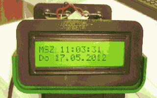

Bei mir funktioniert DCF77 mit PIC16F628, ca. 200km von Mainflingen
entfernt östlich von Stuttgart seit längerer Zeit einwandfrei. Ich hatte
damals das Programm im Zuge meiner Einarbeitung in die
Assembler-Programmierung des PIC über einige Monate hinweg entwickelt
(natürlich habe ich dazu wo ich konnte "gespickelt" z.B. auf er Seite
[http://www.stefan-buchgeher.info/elektronik/dcf/dcf.html]
Hier die Basisdaten:
Pollin-Modul direkt im Uhrgehäuse, ca. 5cm entfernt vom µC eingebaut.
Antenne ist ca. Nord-Süd ausgerichtet
Uhr-Standort: Fenstersims, ca. 50cm entfernt von meinem Tower-PC
Filtermaßnahmen:
Low-Bit zulässige Pulsbreite +-20ms also 80 - 120ms
High-Bit "         "          "     "   180 - 220ms
Synchronisationspause (zwischen Sek. 58 und Sek 0) mindestens 1024ms
Dauer
Zwischen 2 aufeinanderfolgenden Sync-Pausen müssen in Folge exakt 58
Pulse mit zulässiger Pulsbreite empfangen worden sein.
Das empfangene DCF-Telegramm wird als "TAG_Alt", "Monat_Alt" usw..
gespeichert.
Das aktuell empfangene, dekodierte DCF-Telegramm wird in der
Synchronisationspause mit den "Alt-Daten" verglichen. Die Aktuell- /
Alt-Daten müssen bis auf den Unterschied von 1 Minute exakt
übereinstimmen. Nur dann wird das Datum übernommen, angezeigt und die
frei laufende interne Quarzuhr bei Bedarf sekundengenau nachgestellt.
Ich nehme es hin, dass z.B. beim Datumswechsel, welcher ja von 24 nach
00 Uhr erfolgt, die Uhr kurzfristig beim alten Datum verharrt.
Vielleicht habe ich noch mal Lust, das Verfahren zu verfeinern.
Auf die Auswertung der Paritätsbits habe ich verzichtet.
Mit dem o.g. Verfahren synchronisiert meine Uhr ca. 3-4 Minuten nach dem
Einschalten mit dem DCF77-Signal.
mfg Ottmar
