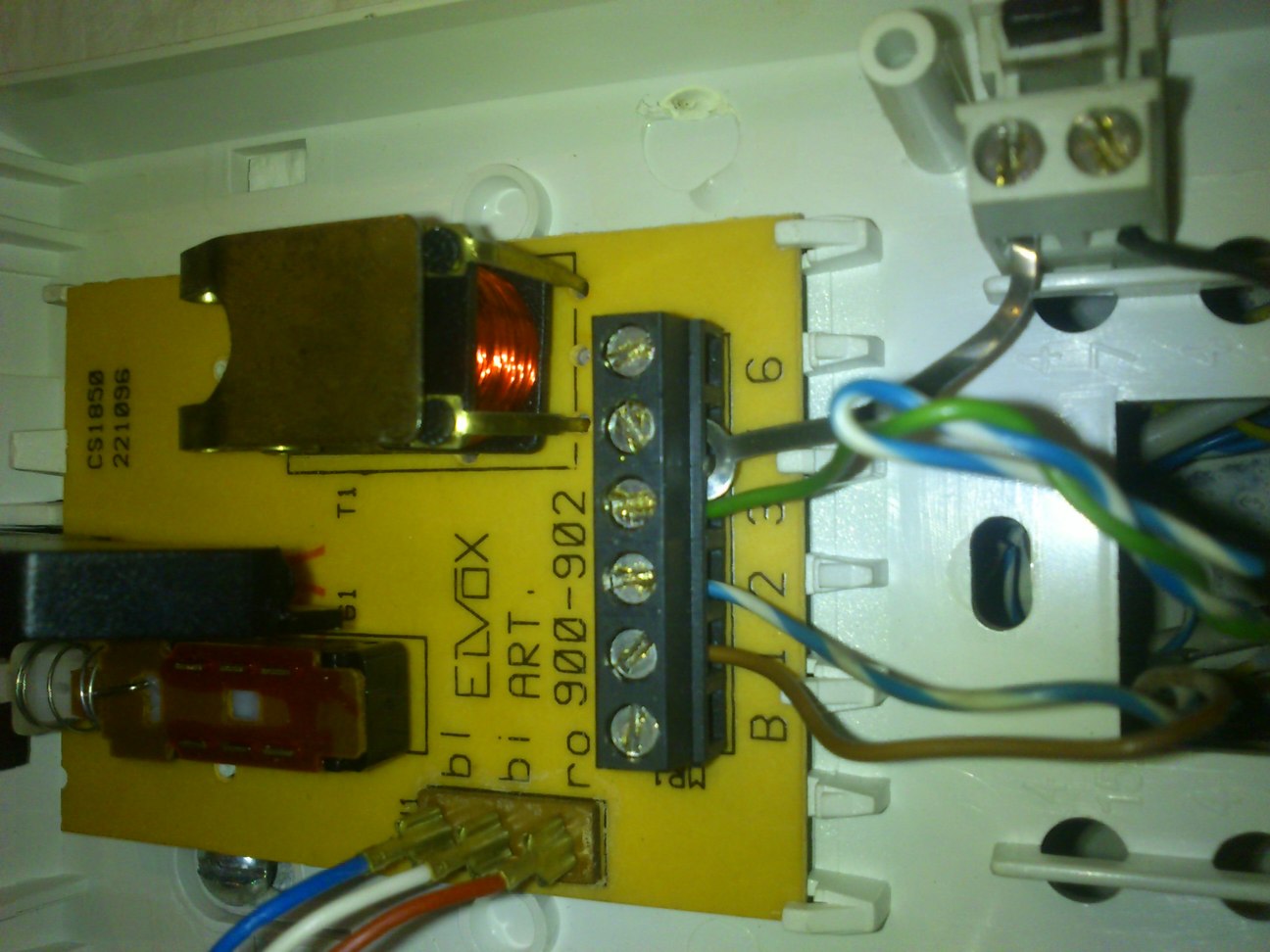

Ich möchte an der Gegensprechanlage (=Intercom) in userer Wohnung ein
paar kleine Modifikationen vornehmen. Ich finde allderdings keine
Information dazu, schätze aber, dass es ein Standard-Gerät handelt und
die Kabel normiert sind.
Kann mir evtl. jemand sagen, wo ich Informationen zur genauen
Funktionsweise (Spannungen, Art der Kontakte etc) her bekomme? Sprich
Datenblätter, Erklärenungen oder eine Spezifikation des Standards...
Das Intercom funktioniert wie üblich:
An der Haustür wird geklingelt, die Klingel im Intercom leutet, man
nimmt den Höhrer ab und schaut, wer unten ist. Möchte man die Person ins
Treppenhaus lassen, drückt man einen Knopf und unten geht ein Buzzer,
der gleichzeitig die Tür entriegelt. Wie in Tausend anderen
Appartment-Häusern.
Anbei ein paar Bilder des Innenlebens:

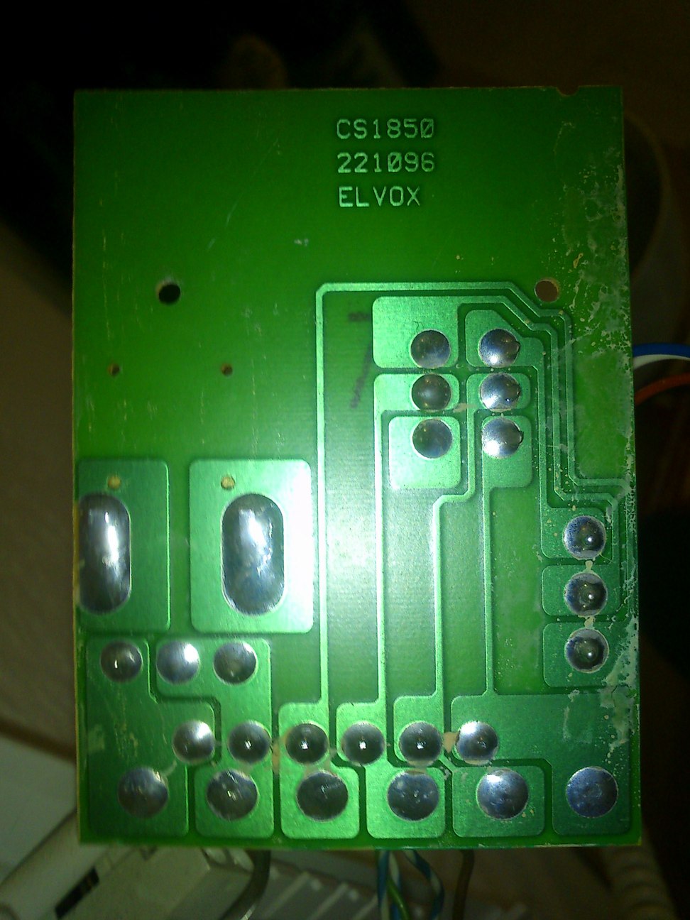

Im Intercom findet sich genau eine Platine. Drenen Vor- und Rückseite
ist auf den Fotos abgebildet. Das Kabeltrio in rot, weiß und blau führt
zum Höhrer. In einer Ecke ist der Schalter zu sehen, der den Buzzer der
Haustür betätigt. Er ist mit zwei Schraub-Kontakten der Platine über
einen silbernen Metallstreifen verbunden. Dann ist noch Federschalter,
der den Höhrer stumm schaltet (wenn dieser in seiner Schale liegt) zu
sehen und eine Magnetspuhle plus Blech, die das Klingelgeräusch erzeugt.
Um sachdienliche Hinweise zur Ergreifung eines Datenblatts wird gebeten.
Lieben g-r-uß von,
con-f-use

Die Drähte, mit der so eine Sprechanlage angeschlossen werden, sind
nicht genormt, das macht jeder Elektriker nach seine gunsten.
Der Plan von Werner ist ok, da ist ja auch dein Telefon, steht ja auf
der Platine. Dabei ist: 3 die Masse oder + , 1 der Lautsprecher, 2 das
Mikrofon,
7 Türöffner. Und dein Apparat klingelt nicht, da fehlt der Anschluss 6
Klingel.  (Vielleicht hast du die ja auch seperat irgendwo)
