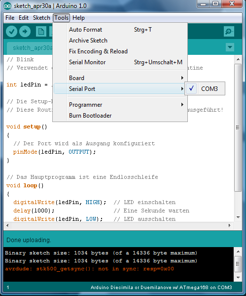

Hallo liebe User,
ich habe vor kurzem das Lernpaket von Arduino von Conrad gekauft.
Dabei war die Mikrocontroller-Platine ATmega168.
Seit Tagen versuche ich ein Programm auf die Platine zu übertragen,
bekomme jedoch die Fehlermeldung:
avrdude: stk500_getsync(): not in sync: resp=0x00.
Ich habe bereits gegooglet und alles versucht was empfohlen wurde, aber
ohne Erfolg. Was mache ich falsch? Bin schon am verzweifeln und kurz
davor die Platine durch die Gegend zu werfen :D...
Was kann ich tun um das Ganze zum Laufen zu bringen.
Vorweg:

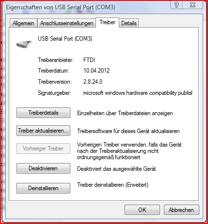

Treiberaktualisierung wurde durchgeführt. Siehe Anhang Treiberdatum
10.04.2012. Das müsste die aktuellste sein mit der Version 2.8.24.0.

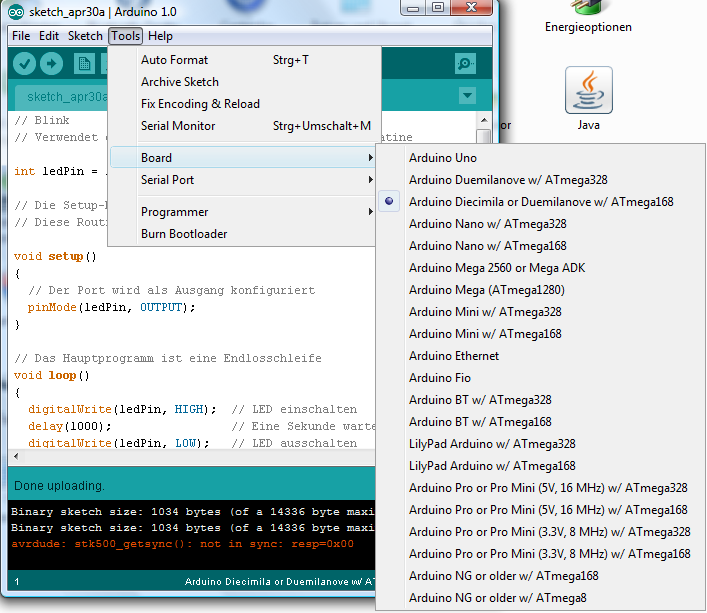

In der Entwicklungsumgebung IDE Arduino 1.0 (aktuellste) ist mein Board
ATmega168 eingestellt siehe Anhang.
Im Gerätemanager wurde mir das COM3 Port zugewiesen, welches in der
Entwichlungsumgebung eingestellt wurde siehe Anhang.
Ich habe -zig verschiedene Ports versucht, aber alle ohne Erfolg.
Was muss ich noch tun ?
Please HELP !!!

bist du dir sicher, dass du ein Diecimila bzw. Duemilanove hast? Probier
mal die anderen Boards mit AtMega 168 durch.
Naja, ich bin mir schon sicher, dass das ein Diecimila bzw. Duemilanove
ist, weil das war so im Handbuch beschrieben war. Ich sollte laut
Handbuch für mein Board diese Einstellung vornehmen.
