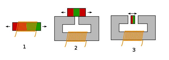

Ich muss eine Ruder mit Masse (50g) schnell auslenken können. Ein
Modellbauservo wäre zu langsam, da ich ca. 10ms.. 20ms Ansprechzeit
brauche.
Da die Auslenkung recht gering is (Weg nur +-2mm) will ich das mit einem
Elektromagneten + Regelung machen.
Methode 1: ich benutze eine Stabmagneten und wickle die Wicklung direkt
außen rum. Hab ich hier nicht einen sehr sehr großen Luftspalt ? nämlich
vom Nord zum Südpol ?
Methode 2: ein NSN (oder SNS) Magnet. Und als Elektromaget dann ein fast
geschlossener U-Kern. Hier hätte ich ja fast keinen Luftspalt.
Methode 3. NS Magnet direkt im Luftspalt eines Elektromagneten.
Allerdings brauch ich natürlich den Luftspalte von 4mm (+-2mm)
Mit welcher Methode bekomme ich wohl die größte mechanische Leistung
übertragen ?
Frank
Gast #2658989
Bild 1 ist nicht ganz korrekt.
Müsste ein Magnet mit Süd-Nord-Süd Magnetisierung sein.
Dieser Aufbau im Bild "erzeugt" 0,5N (50g) "Schub".
Schwierig ist es nur, die beiden Magnete zusammenzukleben. Nordpol auf
Nordpol. Das mögen die nicht so gerne ;)

2mm  weg hört sich nach flugzeug an.
die 2mm sind wohl nicht am des ruders, sondern in einem hebel daran.
dann erhöht sich die kraft um ein mehrfaches bis auf 500 oder 1000gramm.
dazu brauchst du meherer solcher magnete nebeneinander.
f=BxlxI und bei 1,5teslax0,02meter stromflusslängex5ampere=0,15newton
also 15gramm zug oder schubkraft mindestens 4windungen.dazu kommt dann
noch eine strombegrenzung mit operationsverstärker und mosfetschalter
(4fach brücke). billiglösung wären nur 2leistungs opverstärker.
wenn es motorregler mit strombrenzung gibt, wäre das auch eine
möglichkeit.

Gast #2673492
es gibt noch eine vierte methode: ein kern von einer miniaquariumpumpe
elite 799 und  nur ein magnet mit nur einem pol.ähnlich wie methode 2 .
die feldlinien vom kern zeigen aber direkt zum magnet und die
kraftwirkung ist sehr gut.
methode 2 ist nix wegen den feldlinien die im kern sind und damit im
luftspalt nur stark sind.
methode 3 ist instabil, weil der magnet sofort an den kern klatscht und
dauerstrom erforderlich wäre, die spule würde überhitzen oder bräuchte
sehr dicken draht.

Gast #2675889
Linearreluktanzaktuator. Die dinger sind sau schnell. Und bei Bistabiler
annordnung sehr einfach aufzubauen. Die dinger werden in Endoskopen
eingebaut und linens und filter zu bewegen. Also auch sehr klein
machbar. Als Bistabile Variante auch sehr einfache Ansteuerung.
Multistabil bzw. multibewegung brauch man schon ein µC.
Gast #2676086
tu dich erstmal langsam  vortasten der steuerung
wir müssen noch wissen ,was du mit deinem können und deinen sachen
machen kannst.
du bist nur freizeitpilot und hast ein normales digitalmultimeter.
transistor und mosfet kennst du?
weisst du wie sie anzusteuern sind?
unser ausbilder wurde gerade krank als es um transistoren geht.und das
auch noch für acht wochen.ich wusste aber vorher schon alles...die
schule hätte zur not auch abbrennen gekonnt....
5%plaudern is guat, gell !?
mir fällt gerade ein ich hab so ein ähnlichen versuch noch von vor
2monaten
da.ein kern von einem fernseher mit 50 windungen drum.da geb ich so
300-380volt dc drauf und ein aluring hopst hoch.er macht nur einen müden
sprung von 5cm mit nem 220mü elko.den versuch zeigte unser physiklehrer.
bei ihm schoss der ring voll an die decke.die umgesetzte energie beträgt
nur 0,1% nach meiner berechnung.die amis löchern damit panzer mit 1meter
kupferplatten.der aluring ist auch aus der festplatte u. wiegt 2-3gramm.
wenn du eine festplatte organisiert hast, dann schließ mal einen
spannungsteiler so um die 10ohm an 1volt wechselspannung an und dreh ihn
bei 0volt langsam auf 1volt.    .....ausschlag mal testen und bis auf
deine +- 2mm gehen
dann arbeiten wir uns langsam voran.
das ruder kannst mit einer klebstoff-papier-gfk-einzelfaserneinlage
abspecken das wiegt dann bloß noch 3-5gramm so wie chocohapps.
kleber nehmen der nicht groß stinkt
wenn das ruder zu lang ist,dann brauchst mehr motoren.(projektaus)
dann legst du eine windung parallel zur festplattenarmspule und misst
die
spannung.ich kann es nicht messen, weil mir die halterung fehlt.habs nur
aufgehoben als technik.
dann bastelst du mal noch ein gewicht an den arm möglichst nah am
drehpunkt
schaust wird die spule zu heiss und was die sache so schafft an gewicht.
die auslenkung kannst mit dem fingernagel oder papier testen
die frequenz davon zu messen wird vielleicht schwieriger wenns kein
dreh-zahlmesser hast.
Gast #2691085
den magnet aus einer festplatte zersägst du mit einem
minitrennschleifer.
pass auf, daß er nicht zu heiß wird,sonst ist er nur noch schwach
magnetisch.einspannen in mini alu-schraubstock.manchmal wasser drauf.
es stäubt mächtig-also schutzmaske aufsetzen!
auf die rückseite schlitzt du ein rautenmuster ein damit der
2komponentkleber hält.
als hebelarm nimmst du alu oder gfk.
das papier musst du erst in einer kaffemühle schreddern wenn du das
ruder abspecken willst und die gfk-einzelfaser kann auch aus aramid oder
kohlefaser sein.
