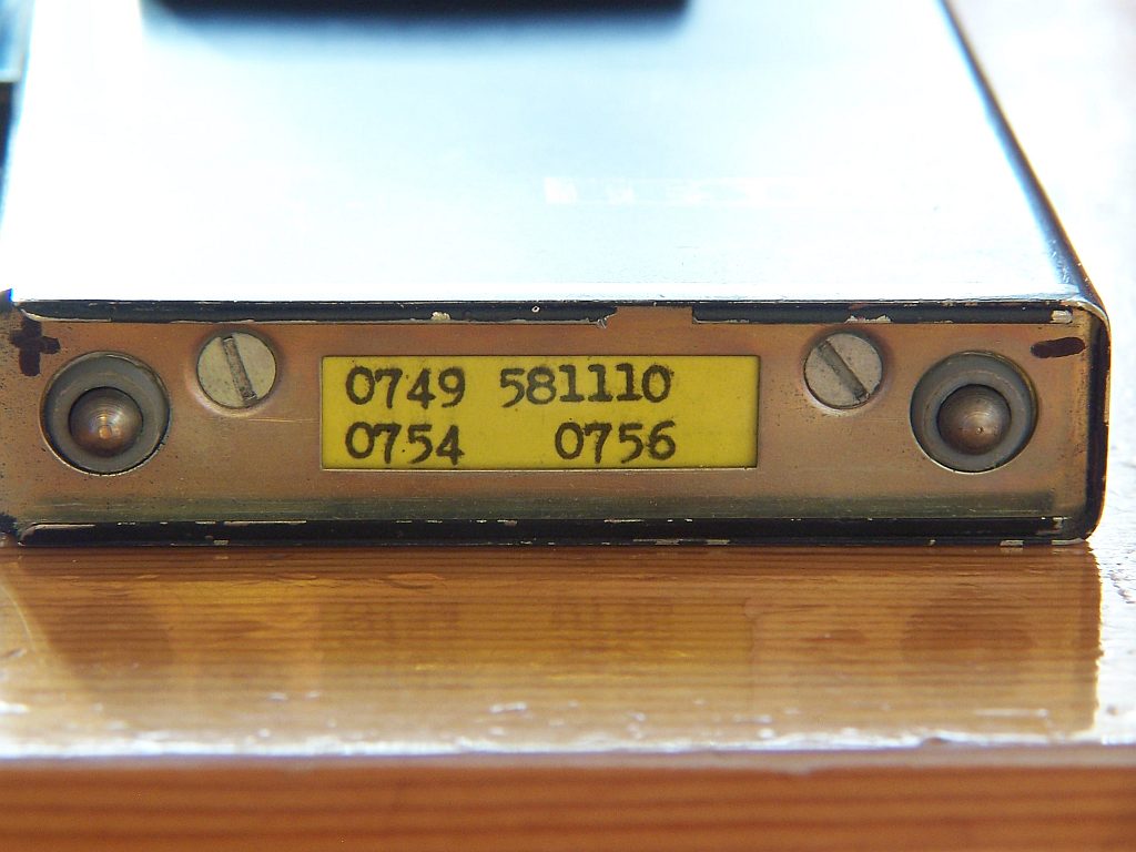

ich habe vor einigen Tagen mehrere Funkgeräte aufgegabelt. Wie immer
wurde mit Stasi und Gedöhns geworben, kann sogar sein.
Leider finde ich dazu in den Weiten des Netzes nichts. Da keinerlei
Modellbezeichnung drauf ist, fällt die Suche auch schwer.
Ähnliche von Tesla habe ich gefunden, diese flachen Flundern aber nicht.
Daten (etwa)
Kanäle: 3 (Quarzpaarumschaltung) 165,xxx MHz
HF-Leistung: ca. 500mW
Akku: 6 Volt NiCad 500mAh
Volumecontrol: Stufenschalter (3 Stufen)
Was suche ich?
Modellname, Beschreibung, Schaltunterlagen und alles was sonst dafür zu
bekommen ist.

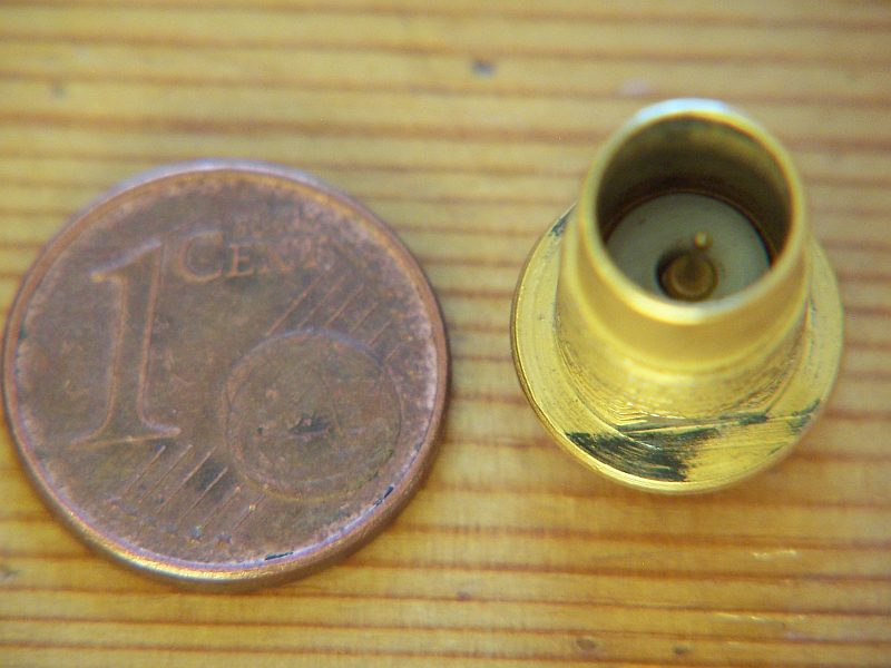

Eventuell Antenne oder Antennenstecker (unbekanntes Format)
Ich will die nur instand setzen (einen verbrannten R habe ich schon
gefunden) und ab damit in die Vitrine. Zum Funken habe ich andere ;-)

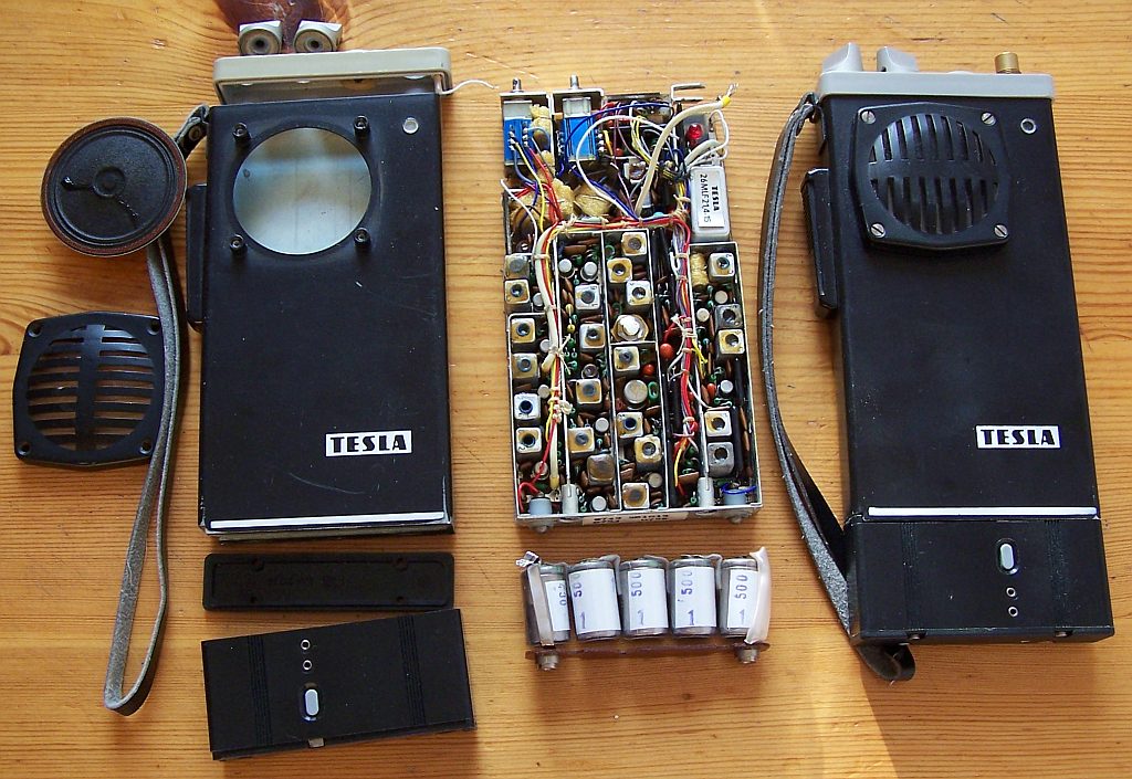

Gast #2658109
Ähnlich sind auf jeden Fall die "PR-35" Geräte der Stasi.
Die haben dann jedoch keinen eingebauten Lautsprecher, sondern ein
abgesetztes Faustmikrophon oder eine abgesetzte PTT Taste mit
Minimicrophon fürs Revers und induktivem Geber zur Übertragung in ein
Hörgerät. Da gab es dann mit diesem kryptischen Stecker entweder eine
Gummiwendelantenne oder einen Tarnantennendraht.
Also : Das mit Stasi stimmt wohl.
MIr hatte der Herr Förtig mal eine ganze Tarnantenne als kostenlose
Zugabe zu einer Handbuchbestellung mitgeschickt, da ich nach einem
Stecker suchte. Die Fa Fötig / Copyshop Zwingenberg sollte wohl auch das
Handbuch dazu haben.
vg
Maik

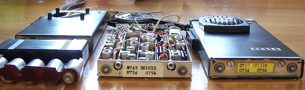

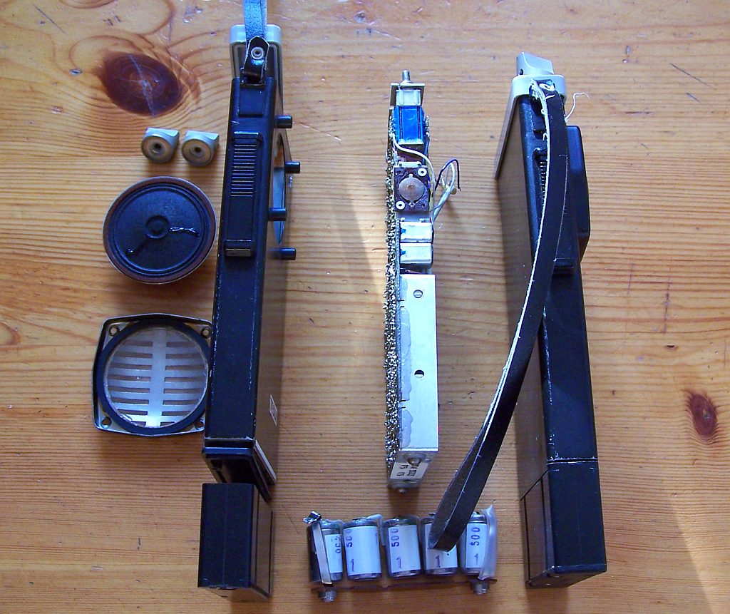

eins meiner PR35 habe ich grade mal "aus der Vitrine" geholt. Die
unteren 80% der Platine sehen absolut identisch aus. Lage der Spulen,
größeren Transistoren und Abschirmstege ist identisch. Die
Batteriehalterung, die Typenschildlage...auch.
vg
Maik

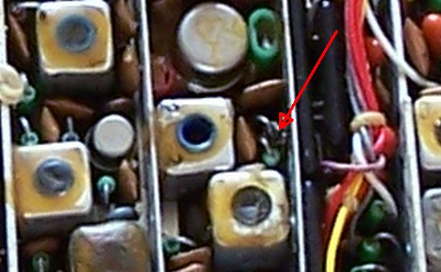

Zwei gehen halbwegs, wobei eins etwas taub im Empfänger ist. Das Dritte
hat einen verbrannten R (s. Foto, Ausschnitt etwa Mitte Gerät),muss mal
sehen wohin der gehört. Das habe ich aber noch nicht getestet, nur für
die Fotos zerlegt.
