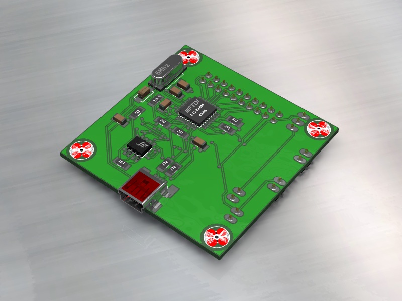

Hi, ich hatte langeweile und dachte mir "Bauste ma was"...
Da schon öftern mal ein mini Atmel Board gebräucht hätte was mit dem PC
Steuerbar ist, habe ich das mal in Angriff genommen.
Herausgekommen ist ein 5 x 5cm kleines Board bestückt mit einem ATmega16
und einem FT232BL mit EEPROM.
Ich wollte das ganze so gestalten das es quasi ein USB-Basisboard für
die einfache Kommunikation zwischen PC und AVR ist. Mit einem virtuellen
Comport am PC könnte man hier also mit TxD und RxD Daten zum AVR senden
und empfangen.
Funktionen
- FT232BL (Bus Powered)
- ATMEGA 16-16 TQ
- EEPROM 93C66
- LED´s für TxD und RxD
- Reset Taster für µC und FT232
- Übrige Pins des FT232 herausgeführt
- Alle Ports des Atmel herausgeführt
Die FT232 Ports und der Port B (MOSI, MISO....) sind auf die Stiftleiste
gelegt. Hierüber wird dann auch programmiert.
Dies habe ich so gemacht, weil man so die Pins des FT232 zum PortB
brücken kann( kann ja sein das man die mal auswerten möchte)
Die anderen 3 Ports des Atmels sind auf Micromatch Stecker gelegt. PortA
auf ein 8-Pol und PortC und PortD zusammen auf einen 14-Pol (2Davon
fallen für TxD und RxD weg).
Ich wollte noch eine kleine Buchse für externe Spannungsversorgung
anbauen (umsteckbar über Jumper).
Interessant wäre auch gleich die direkte Programmierung über USB, aber
da muss ich mich erst noch mit Bootloader und Co. beschäftigen.
So alles schön und gut, aber ich wollt einfach ma eure Meinung dazu
hören, auch gerne Kritik und Verbesserungsvorschläge :D
Gruß Alex
(so bin feiern, ich antworte also erst wenn ich wieder nüchtern bin ;)

schön schön soweit...
Aber wo ist jetzt die konkrete Anwendung dafür? Zum lernen und probieren
okay, aber bist du darüber nicht hinaus?

Drüber weg ist man NIE ...
Nen Microchip für so ne kleine Aufgabe ? Hm ne das tut nich not.
Es soll einfach das grundgerät für ein USB Gerät darstellen. Das
Vogelfutter ist für die LEDs, den Quarz, Pullups und ich hab dem
AVCCs des Atmels noch nen Tiefpass spendiert.
Boah Wasen das für ne Kalk grünen Pfeile mit'm iPhone 8-)

Anwendungssache...außerdem was heisst hier Asbach....muss man den gleich
immer das neuste haben um einen bestimmten Zweck zu erfüllen? Ich finde
die vollkommen ausreichend und dazu sind die auch nicht so teuer...und
einen Schaltplan möchte ich erst preisgeben wenn es fertig ist und
funktioniert....
zu dem "Wieso spendierste dem FT nen Quarz? Der kann sein Takt auch
selber
erzeugen."
Ich mag Quarz oder Oszis....und genauer als nen Schwingkreis. Wie siehts
übrigens aus mit den neuen "resonatoren" ? Angeblich schnelllere
Anschwingzeit, wenn man`s brauch....sont welche Vorteile?
