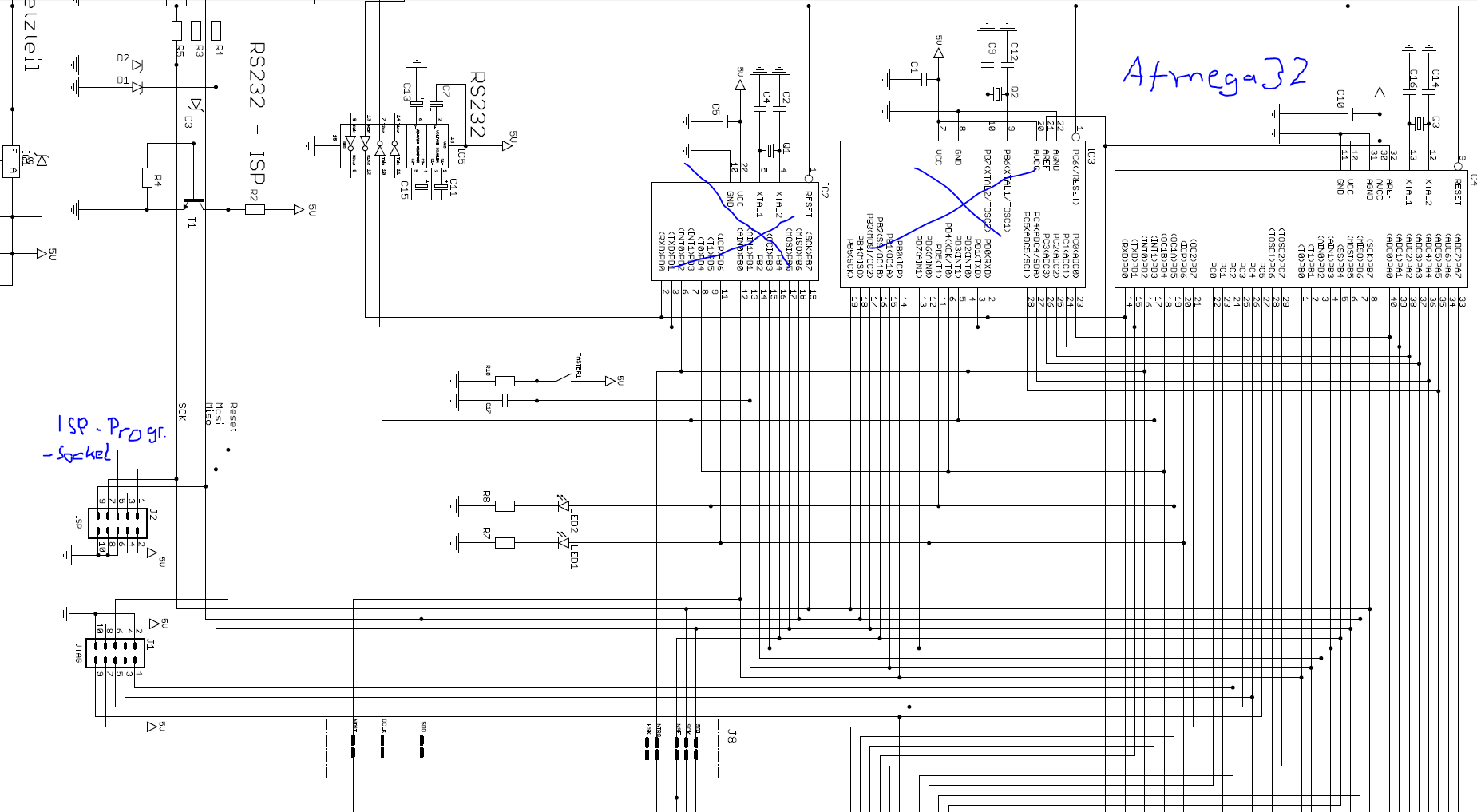

Hallo liebe Gemeinde,
Ich kann meinen Atmega32 (und auch keinen anderen Atmega) nicht mehr
programmieren.
Hintergrund:

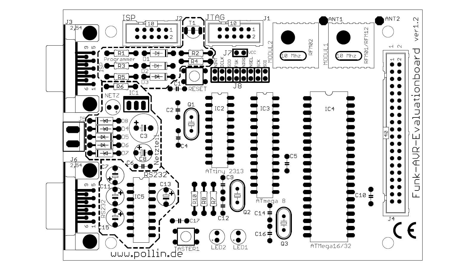

Ich experimentier gerade mit zwei Pollin Funk-AVR-Evaluations-Boards
V1.2 herum. Beide sind gerade mit Atmega's32 bestückt.
Bei einem ging von heute auf morgen plötzlich nichts mehr!
Ich konnte weder flahsen, noch lief das bereits aufgespielte Programm
(es blinkten keine LEDs mehr).
Hab natürlich die uCs und beiden Boards untereinander ausgetauscht und
stellte fest, das es offensichtlich an diesem einen Board liegt; nennen
wir es Board1.
Zunächst dachte ich die Riesenkatze meiner Freundin hätte darauf
rumgetrampelt.
Nach einigen Messungen hab ich aber bemerkt, das an XTAL1&2 keine
Schwingung anlag. Also schnell das/den Quarz an Board1 getauscht und die
Schwingung war da und das Program lief auch wieder... SO WEIT SO GUT.
Problem...
Ich kann nach wie vor keinen Controller mit Board1 flashen.
Sowohl mein AVR ISP MKII als auch mein DIAMEX ISP Programmer(ala STK500)
motzen dass Sie den Programmermodus nicht erreichen.
Beide Programmer und alle versuchten uCs funktionieren aber mit dem
anderen "gesunden" Eva-Board.
Also es muss noch was ander Platine1 sein.
Die Verbindungen vom ISP-Programmer-Stecker zum uC-Sockel habe
durchgeprüft.
Ich sehe auch, dass der uC das Reset vom Programmer erhält.
Sollte ich vllt neben dem Quarz auch die dazugehörigen Kondensatoren
tauschen?
Also wenn ich mit dem Oszilloskop die XTALs der beiden Boards
vergleiche, stelle ich keinen Unterschied fest!
Hat wer ne zündene Idee oder das entsprechende Wissen woran es noch
liegen kann?
Und ich wollte heute so gerne lange weiter programmieren und tüffteln :/
Fast schon gut das ich wegen nem defekt im Betrieb jetzt arbeiten gehen
muss xD
Ich hoffe ich bin in 2 stunden zurück und hab schon hilfreiche tipps zum
nachlesen :)
im Anhang Auszüge aus dem Datenblatt vom Pollin
Funk-AVR-Evaluations-Board V1.2
Besten DANK!!
mfg peter

OP #2659459
das mit den schwingugen am netzteil (du meinst nicht das labornetzeil
sondern den teil auf der platine?!) werde ich nachmessen, jedoch dürfte
dann der fertig geflashte Atmega ja auch nciht sauber laufen oder?
Ausgabe auf der seriellen Schnittstelle (printf) funktioniert
einwandfrei.
lötstellen werde ich ebenfalls überprüfen/nachlöten... musss auf neue
lötspitzen warten... aber...
plötzlich ging eine von beiden platinen nicht... dann hab ich gemerkt
das es en einem Board liegt. dann hab ich festegestellt, dass das qurz
defekt ist. nun laufen die Atmegas auf dem board wieder. jedoch der isp
programmer funzt nicht.
ich habe aber ja nur die beiden lötstellen vom quarz angefasst und wenn
die printfausgabe funzt, sollte dann nicht auch die schwingung vom quarz
zum flashen in ordnung sein?
ich würd morgen mal die das timing von den isp-pins, beim flahsen
aufzeichnen.
weiß wer wo ich sehen kann, was der programmer am anfang des flashens
(enter progrsamming mode) über MOSI ausgibt und vom Atmega über MISO
erwartet?
wenn ich mit dem AVRisp mkII flahen will sagt mir die fehlermeldung
"enter programming mode failed! received 0xc0, expect 0x00"
