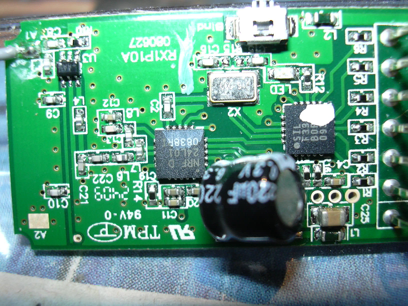

Leute, es geht um eine 2,4GHz-Anlage, da wird die HF nicht mehr mit der
PPM moduliert.
Das läuft über ein WLAN-ähnliches Protokoll. Jeder Servokanal bzw. seine
Position wird bei den meisten 2,4GHz-Anlagen mit 10 Bit Auflösung
übertragen. Da auch noch eine eindeutige Zuordnung der Empfänger zu
einem bestimmten Sender erfolgt (Binding-Taste (oder Jumper) am
Empfänger) muss der Frame auch noch zusätzliche Daten wie Sender-Nummer
enthalten. Einige Anlagen haben auch einen Rückkanal.
Über die genaue Codierung bzw. den Frame-Aufbau schweigen sich die
Hersteller aber aus. Da kocht auch jeder Hersteller sein eigenes
Süppchen.
Mit der oben verlinkten Anlage hatte ich noch nichts zu tun, von der
Planet T5 (auch 2,4 GHz) weiß ich allerdings, dass das HF-Modul mit
stinknormaler PPM angesteuert wird und der Empfänger normale
Servo-Anschlüsse hat (PPM-Summensignal nicht herausgeführt). Sender und
Empfänger sind mit einem SMD-Chip bestückt, der auch auf WLAN-Geräten zu
finden ist. Dazu kommt dann jeweils noch ein Mikrocontroller.
Den Nachbau der Empfänger in der Bastelwerkstatt halte ich für sehr
gewagt. Ich hänge mal ein Bild vom Empfänger der Planet-Anlage an.
Gast #2658549
Die NRF24L01-Module gibts für 3 Euronen.
Dazu noch eine kleine MCU die das Dingens mit SPI steuert und
die PWM für Servos, Fahrtregler und Konsorten erzeugt.
Wo ist das Problem?
#2658591
> Wo ist das Problem?
Das Problem ist die Software, die dem, was aus dem Empfangsmodul
rauskommt, einen Sinn einhauchen muss.
