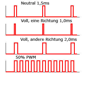

> Das PWM-Signal hat einen Pegel von 5 V und beim
> Einschalten des Fahrtreglers einen Dutycycle von ca. 50%.
50% ist schon ein wenig heftig und letzten Endes nichtssagend.
Ein Fahrtregler wird wie ein Servo angesteuert.
D.h. Du brauchst Pulse von 1 bis 2ms, mit einer Pause nach jedem Puls
von cirka 10 bis 20ms. Die Pausenzeiten sind nicht kritisch, aber die
Pulszeiten müssen stimmen.
Da hilft dir auch nichts, dass du den Regler kalibrieren kannst. Im
Bereich 1 bis 2ms wirst du dich bewegen müssen. Ein wenig kleiner bzw.
größer wird auch noch ok sein. Aber alles darüber hinausgehende wird vom
Regler als Fehlimpuls gewertet werden und er verweigert die
Zusammenarbeit.

dir ist aber klar, dass das Steuersignal kein echtes PWM sondern PPM
ist? Der Unterschied ist, dass du beim PPM nur 1ms-2ms high Pegel
überträgst und dann eine 20ms Pause kommt.

#2658625
Maede schrieb:
> Erstmal danke für die Inputs.
> Die Frequenz ist mit 1 kHz angegeben, das hat mein Signal auch.
Das ist die Frequenz, die hinten rauskommt und auf den Motor geht. Für
den Eingang ist es vollkommen falsch. Deshalb macht dein Regler auch
nix. Er wartet auf einen gültigen Impuls.
> Ich dachte, PPM ist nur für die Kommunikation zwischen Sender und
> Empfänger im Modellbaubereich eingesetzt, nicht aber für die Steuerung
> der Regler etc.
Ist auch so.
> Ich dachte, ich muss auf 50%, damit der Motor dann vorwärts und
> rückwärts drehen kann.
Ja, aber 50% heißt nicht 50% duty cycle.
> @ Karl Heinz und Alex: Das mit den Pulsen von 1 - 2 ms ist mir noch
> nicht ganz klar. Denn es wird ja eine Frequenz für das Signal angegeben,
> und bei 1 kHz passen da ja nicht wirklich ca. 20 ms lange Perioden rein.
Weil es nicht die Frequenz des Eingangssignals ist.
