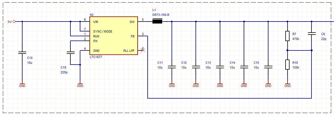

ich habe da mal eine Frage.
Eine Mikrocontrollerschaltung benötigt 3.3V. Zur Verfügung stehen 5V. Um
also die gewünschten 3.3V zu erreichen, habe ich den LTC1877
Schaltregler ausgewählt und gemäss Bild im Anhang beschalten. Die
Kondensatoren sind 0805 Keramikkondensatoren, Tantal möchte ich
möglichst nicht benutzen (obwohl es im Datenblatt empfohlen wird...)

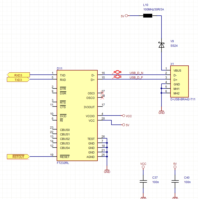

Da die ganze Schaltung noch über einen USB Anschluss mit FTDI verfügt,
habe ich mir gedacht wärs noch witzig, wenn man das Ding auch vom USB
versorgen könnte, der liefert ja auch ca. 5V. Siehe auch das Bild im
Anhang.
Meine Frage ist jetzt: kann das so funktionieren, was müsste ich
verbessern?

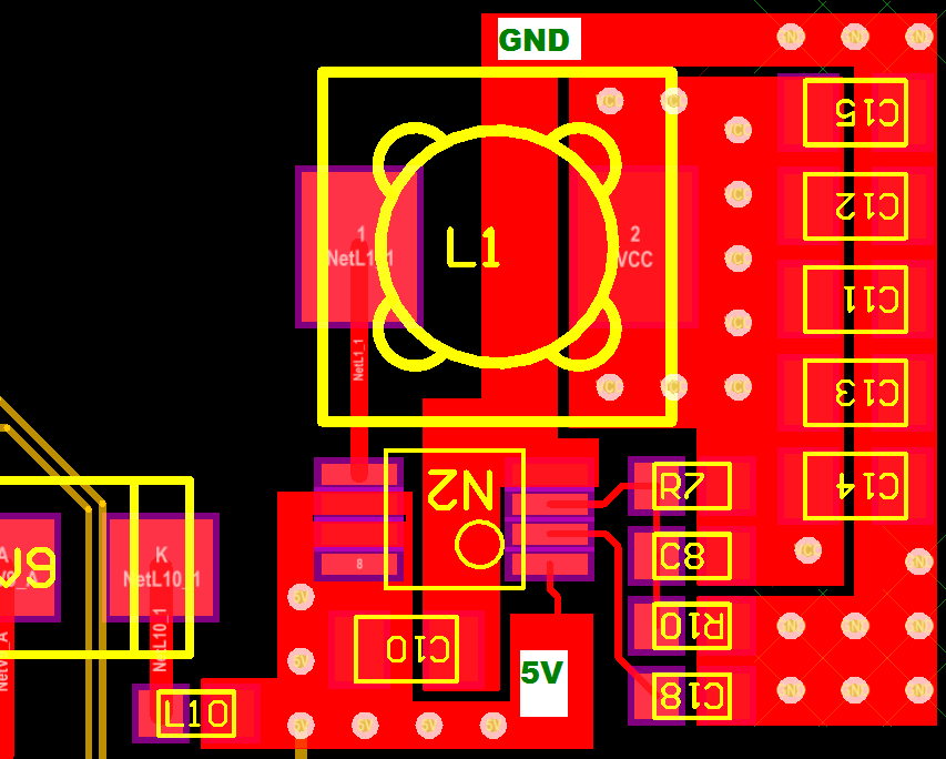

Das Layout habe ich auch angehängt.
Ein kleiner FPGA ist auch noch mit drauf; dessen Corespannung von 1.2V
erzeuge ich mit einem LM1117 aus den 3.3V. Ist das so auch zulässig,
oder sollte ich mein Design überdenken? Sollte ich die 5V auch regeln,
da diese direkt an den FTDI gehen?

Wegen der Kondensatoren mach dir keinen Kopf, keramisch ist besser als
Tantal. Layout sieht auch vernünftig aus.
Das mit den 5V aus USB muss man relativieren. Ich hab die Erfahrung
gemacht, dass man max 2W entnehmen kann, wobei die Spannung auf 4V
einknickt. Innenwiderstand also ca, 2 Ohm.Das alles gilt aber nur für
Stand PC. Bei Notebooks kann das aber schon wieder anders sein.
Der FTDI braucht normalerweise keine extra Stabilisierung.
