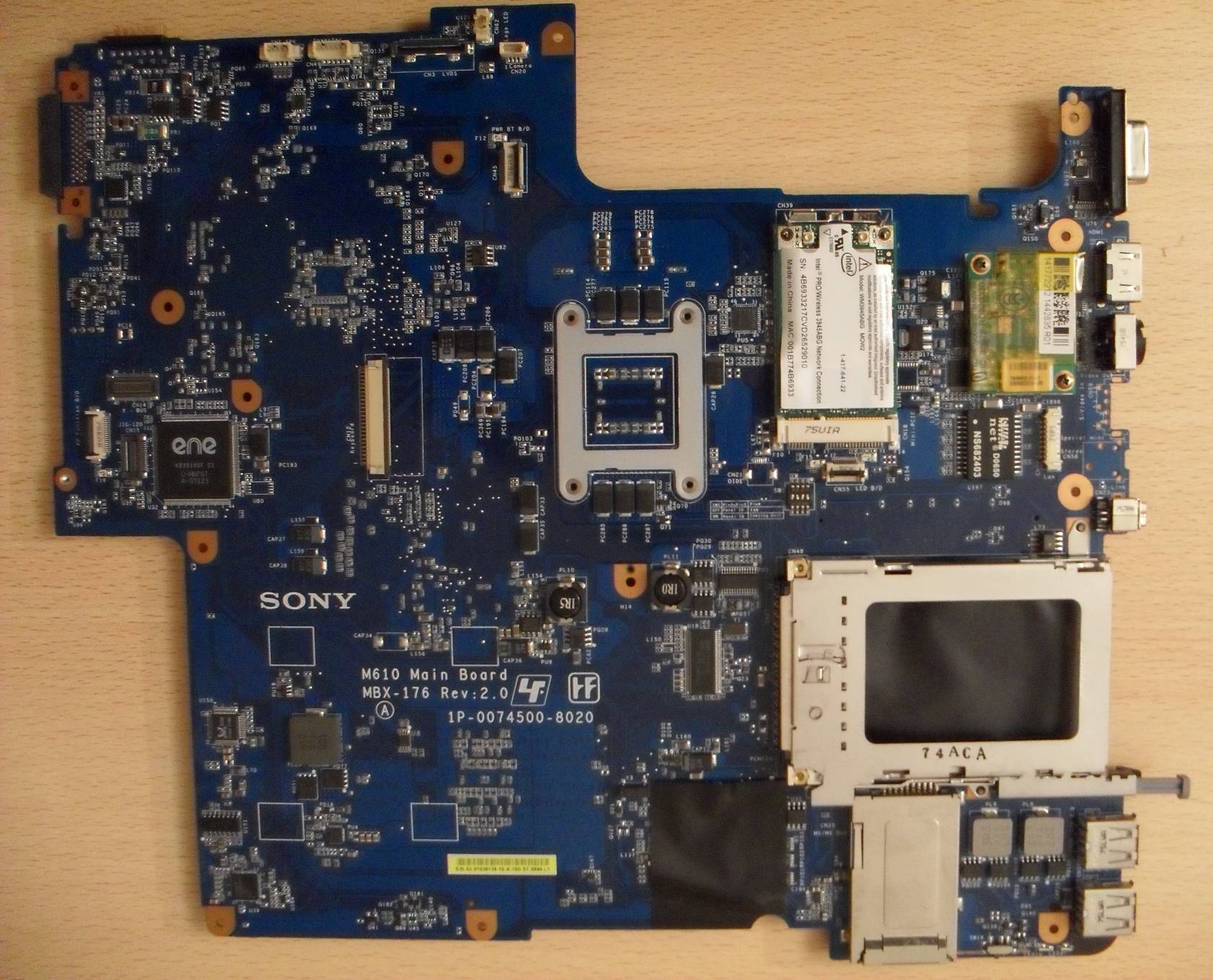

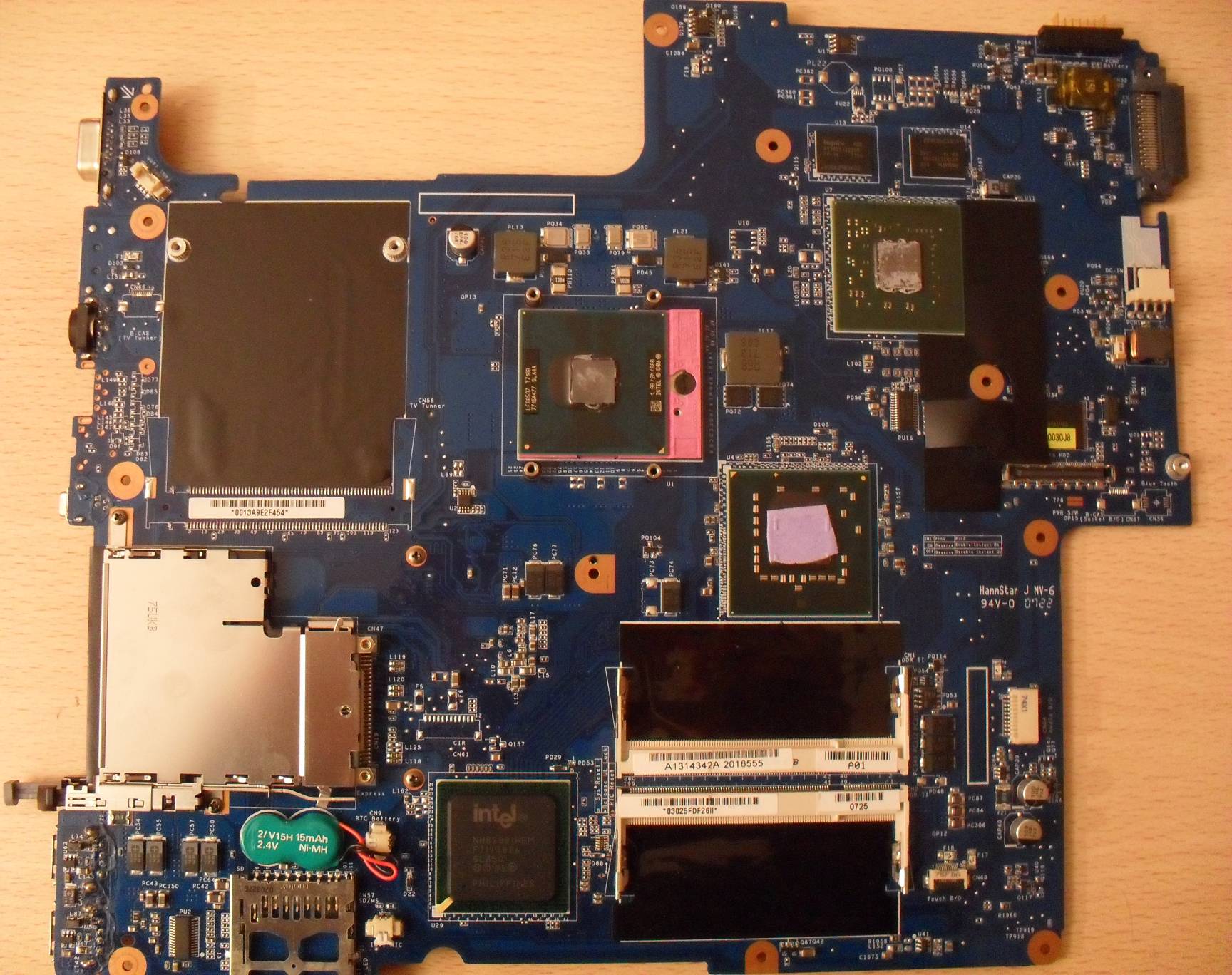

Hi, hab heute einen Sony Vaio VGN AR41E (PCG-8Y3M) in die Hände bekommen. Der rührt sich aber kein bisschen, beim Druck auf den Anschaltknopf tut sich garnichts, es leuchtet auch keine einzige LED am Gehäuse. Angeblich hat ein Blitzschlag das Gerät über die Ethernet-Buchse schachmatt gesetzt. Ich vermute, dass das Mainboard defekt ist, hab das Gerät auch mal aufgeschraubt und nach verkohlten Stellen gesucht, jedoch nix gefunden. Auch son paar SMD-Sicherungen hab ich mal durchpiepen lassen, scheint alles OK zu sein. Habt ihr n Tipp für mich, was auf dem Mainboard alles zerschossen sein könnte? Ist das reparierbar? Oder evtl. andere Teile des Notebooks? Fotos vom Board hab ich mal angehängt. Danke, Jan

Das mit dem Ethernet-Chip könnte ich mal testen, ich denke auch mittlerweile eher weniger, dass diese Schmelzsicherungen gegen Blitzschlag überhaupt einen Schutz bieten. Ich hab jedoch den Schaltplan für das Bord gefunden, am Wandler-Chip für die 3V/5V-Schiene mess ich an den Ausgängen 0V. Insgesamt zieht, direkt am Stecker für das Netzteil gemessen, die Hauptplatine 16 mA. Ich halte das für recht wenig, auch wenn das Board im Idle-Betrieb ist. Ich versuche mal einen Fehler vor dem Wandlerchip zu suchen. Danke aber schon mal für eure Tipps Jan

Ich schätze mal nach Einsicht in den Schaltplan dass der ENE-Embedded Controller auf dem Mainboard defekt ist. An diesem läuft so ziemlich alles zusammen, was mit der Steuerung des Notebooks zusammenhängt, bspw. der Power-Knopf und die LEDs. Das würd zumindest erklären, warum keine einzige LED leuchtet und der Power-Button überhaupt nicht reagiert. Den Chip auszutauschen ist wohl so gut wie unmöglich (176pin LQFP, Custom Firmware). Damit ist das Board dann offiziell für Schrott erklärt, vllt. lässt sich der Rest des Notebooks noch ans laufen kriegen und verscherbeln. Vielen Dank für eure Hilfe Jan
