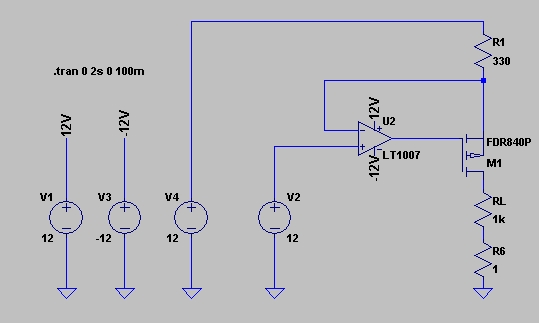

Hmmm... aber was ich nicht ganz verstehe ist woher dann das Messignal kommt falls ich den Sensor damit speise. Sagen wir mein Sensorelement hat nen Widerstand von 1k und ich will ihn mit 20mA speisen, dann brauch ich doch laut dem Herrn Ohm 20V. Daraus schließe ich das ich zB. mit einer Schaltung welche 12V Bestriebsspannung hat den Sensor nicht speisen kann oder?? Ich hab mal nen Testschaltung mit angehängt mit der ich versucher das zu verstehn. Vielleicht mach ich da ja auch schon etwas grundlegend falsches?? gruß unwissender
@ unsicherer (Gast) >Hmmm... aber was ich nicht ganz verstehe ist woher dann das Messignal >kommt falls ich den Sensor damit speise. Sagen wir mein Sensorelement >hat nen Widerstand von 1k und ich will ihn mit 20mA speisen, dann brauch >ich doch laut dem Herrn Ohm 20V. Daraus schließe ich das ich zB. mit >einer Schaltung welche 12V Bestriebsspannung hat den Sensor nicht >speisen kann oder?? Nö, der Sensor erzeugt das 4-20mA Signal ja nicht direkt, da hängt noch etwas Schaltung und ein Verstärker dahinter.

Naja, da gehört ja schon noch ein wenig Elektronik mit dran. Du speist den Sensor ja nicht mit 20mA, sondern baust eine Schaltung, die selber weniger als 4mA verbraucht. Der Sensor ist da mit eingeschlossen. Dein Messbereich bildest du dann auf die 4-20mA ab, hast also z.B. für 0-1000mbar 16mA zur Verfügung.

>Sagen wir mein Sensorelement >hat nen Widerstand von 1k und ich will ihn mit 20mA speisen, Sagen wir ... ist großer Quatsch! Dein Sensor muß mit 4 mA auskommen, das ist ja die Untergrenze der Ausgangsgröße.

Du zweigst für deine Elektronik von der Schleifenversorgung was ab und machst dir mit nem LDO o.ä. die Spannung für deine Schaltung, z.B. 3,3V. Die Masse deiner Elektronik ist nicht identisch mit der Masse der Schleife. Dann brauchst du einen Sense-Widerstand, der den Strom, welcher aus deinem Gerät hinausgeht misst. Ein zusätzlicher Transistor leitet den weiteren erforderlichen Strom an deiner Schaltung vorbei. Zusammen mit dem Eigenverbrauch der Schaltung ergibt sich dann ein Strom von 4-20mA.

Also gebe ich am Ausgang meine 4 mA aus und messe dann einfach an meinem Eingang über nen shunt die Spannung nehme ich an. Bitte nicht vierteilen, is mir so schon peinlich genug :-| danke für die Hinweise!

Wenn du am Eingang (der Auswerteeinheit, wie eine SPS) den eingeprägten Strom z.B. über einen 250R fließen lässt, dann hast du ein Signal von 1-5V.
@ unsicherer (Gast) >Also gebe ich am Ausgang meine 4 mA aus und messe dann einfach an meinem >Eingang über nen shunt die Spannung nehme ich an. Ja. Die eigentliche Schaltung mit Sensor, Verstärker und allem Drum herum darf maximal 3,x mA verbrauchen. Mittels einer gesteuerten Konstantstromquelle, die Teil der Schaltung ist, wird dann zusätzlich Strom verbraucht, sodass der Messwert korrekt signalisiert wird.
