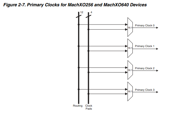

#2659941
vielen Dank für die Antwort. an "osc_int" hängt eigentlich einen Quarz, und ist als normaler Input deklariert (und in Diamond mit LVCMOS33 konfiguriert). Wird das noch mit der Anfrage "if osc_int'event and osc_int='1' then " funktionieren? oder muss ich den Pin doch irgendwie als Clock_Input konfigurieren? Neuling schrieb: > an "osc_int" hängt eigentlich einen Quarz > Wird das ... funktionieren? Nur mit einem Quarz allein sicher nicht... > Wird das noch mit der Anfrage "if osc_int'event and osc_int='1' then" > funktionieren? Ja, es wird auf jeden Fall gehen. Du kannst aus dem Routing-Netzwerk auf die Taktnetze gehen. Im Anhang mal die Taktung eines MachXO. > oder muss ich den Pin doch irgendwie als Clock_Input konfigurieren? > ist als normaler Input deklariert Ist eine (Neben-)Funktion dieses Eingangs evtl. "Takteingang"? Dann müsste das Signal nicht erst noch umständlich mit zusätzlichem Jitter auf ein Taktnetz geroutet werden... Also: welches FPGA? Welcher Pin?
