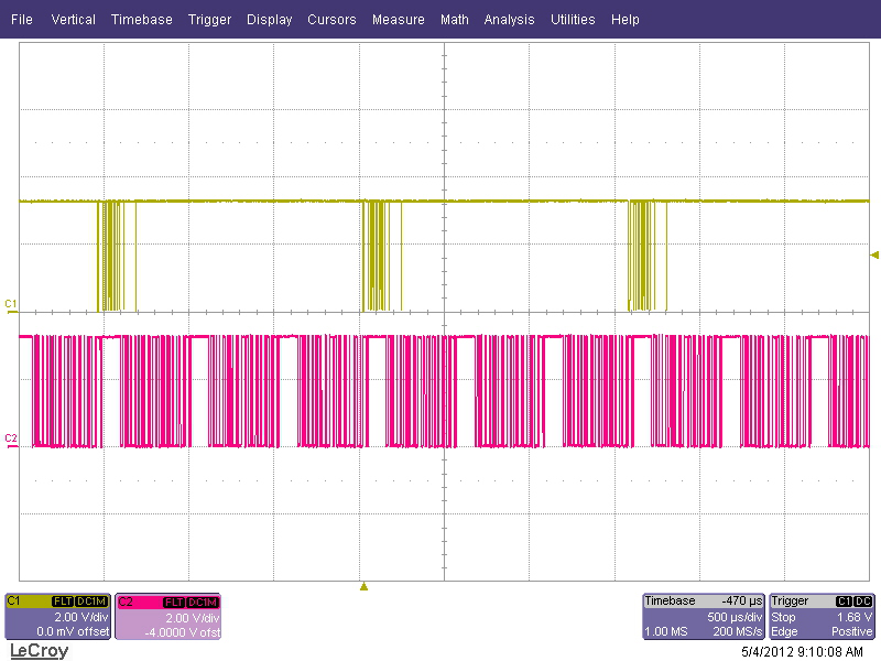

Edit: Wenn ich eine Nachricht sende, dann seh ich die auch am RX PIN.
Allerdings sieht die von der Timing Geschichte her sehr viel anders aus
als die RX Nachricht. Scheinbar doch noch das BitTiming Problem.
Im Bild seht ihr die Nachrichten. Die gelbe ist TX die violette ist RX.
Jeweils eine Nachricht.
von Thomas S. (daimonion)
Hier nochmal das Bild.
Es läuft.
Ich habe nochmal die bitTimings eingestellt, und nun sehe ich im Tracer
Nachrichten und kann im Controller auch empfangen.
Sauber, das Wochenende kann kommen... :)
Danke an allen für die Hilfe!!!
Grüße
Daimonion

und wie hast du nun die Bittimings genau eingestellt?
Hallo
hier mal der Kommentar den ich mir dazu notiert habe:
    /* Berechnungsschritte für Can Bit Timing Konfiguration
     * Step1: CALCULATE THE TIME QUANTUM FREQUENCY (FTQ) Ftq = N*Fbaud
     * 16 TQ Pro Bit, gewählt weil es gerade Ergebnisse gibt
     * N = 16 -> 250Kbits/s = 4µs Bittime = 16 Quanta/bit = 250ns/Quanta
     * Ftq = 16*250*10^3 = 4*10^6
     * STEP 2: CALCULATE THE BAUD RATE PRESCALER
     * BRP = (Fcan/(2 × FTQ))-1 = Fcan = 2 * Fcy = 120 * 10^6 Hz
     * BRP = (120*10^6/(2*4*10^6))-1 = (120/8)-1 = 14
     * STEP 3: SELECT THE INDIVIDUAL BIT TIME SEGMENTS
     * Phase Segment 2 = 25% -> Gerade TQ Zahl und Sample Point 75%
     * Bit Time = Sync Segment + (Sync Jump Width) + Propagation Segment + Phase Segment 1 + Phase Segment 2
     * 16 = 1 + (2) + 4 + 7 + 4 */
