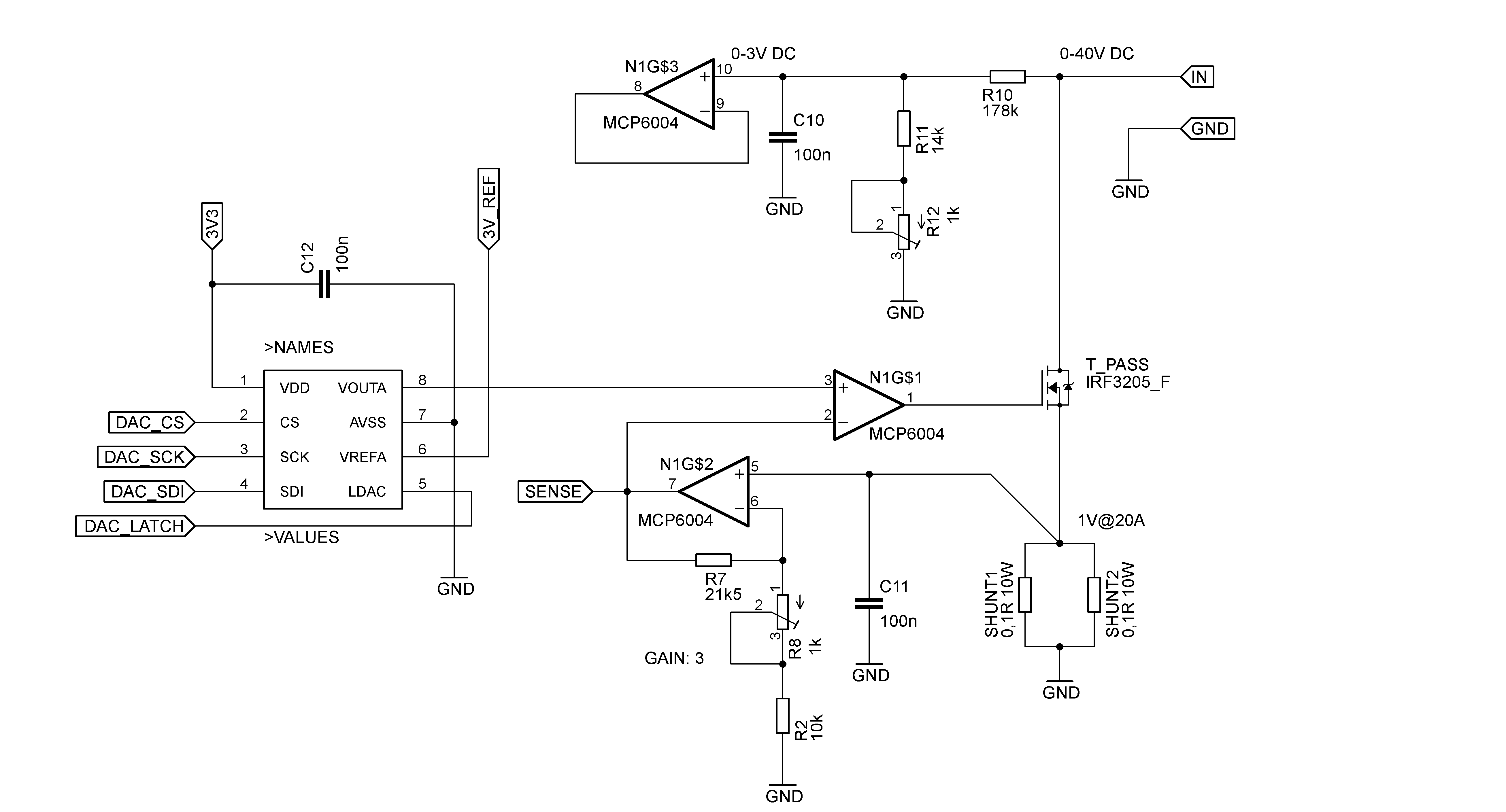

Hi Leute!
Ich baue gerade eine programmierbare Last. Dazu habe ich jetzt mal ein
par Fragen. Ich verwende zwei Shunts parallel und greife über diese die
Spannung ab. Gesteuert wird das ganze von einem DAC, der den Sollwert
vorgibt.
Die abfallende Spannung verstärke ich um den Faktor drei, damit das
Ergebnis den vollen Bereich der Referenzspannung von 3V ausnutzt - ich
möchte es mit einem ADC messen. Ist es denn nun sinnvoll, diesen
verstärkten Wert auch auf die Rückkopplung des Stell-OPs zu geben? Ich
kann so halt auch den DAC mit den 3V Ref betreiben und nutze diesen Wert
optimal aus.
OK so? Generell würde es ja reichen, den DAC-Wert abzugleichen und dann
davon auszugehen, dass der programmierte Wert grad fließt. Jetzt würde
ich halt auch messen können, dass die Quelle evtl. nicht mehr mit dem
Strom nachkommt.
Dazu möchte ich noch die Spannung messen, dies geschieht oben rechts im
Bild. So kann ich auf die momentane Leistung schließen, die ich
entnehme.
Gibt es eine bessere Variante, als den Spannungsteiler, der mir meine
Quelle immer belastet? Ich will ja nicht hier einen großen Strom
verbrauchen, der nicht mit in die Messung geht. Reichen die Ströme für
den Spannungsteiler? Da fließen jetzt um und bei 200uA durch bei vollen
40V. Bei niedrigereren Spannungen dann entsprechend weniger.

Ich denke eher das du ein anderes Problem bekommen wirst.
Der Mosfet ist sehr steil und der OP davor ist nicht genügend in Phase
rückgekoppelt. Also wird die ganze sache extrem gut schwingen.
Der Op davor muss als Integrator ausgeprägt werden. Und der Mosfet
braucht noch einen Vorwiderstand am Gate. Den Spannungsteiler kann man
je nach verwendung des OPs sehr hochohmig aufbauen, das sollte nicht das
Problem sein. Ich baue solche Leistungsstufen immer noch mit
Transistoren, denn die haben eine bessere Rückkopplung.
Gruß Sascha

Mach auch noch einen Widerstand von den Shunts zum Pin 5 des OPV, zur
Filterung.
Ich hoffe nicht, dass Du die 800W mit diesem EINEN MOSFET verheizen
willst, oder?
OK, das heisst, einfach noch einen C parallel zum Rückkoppelwiderstand,
oder wie? Welchen Wert? 100n? 1u? Wie lege ich das aus?
Sascha schrieb:
> Und der Mosfet
In welcher Größenordnung denn?
OK, aber der will auch mit einem recht hohen Strom getrieben werden. Der
FET ist da natürlich angenehmer.
> Filterung.
Also einen TP draus machen. Auch hier die Frage: welche fg?
> willst, oder?
Nein nein, da stehen erstmal nur ein paar Werte - bin mir noch nicht
sicher, wie es im Endeffekt aussehen soll. Wollte eh durch
Spannungsmessung/Strommessung die Leistung begrenzen.

also der Integrator muss langsamer werden als der untere OP.
Einen Tiefpassfilter würde ich da nicht bauen, sonst drehst du die Phase
noch schlimmer.
Vorwiderstand ca. 100 Ohm aber denk daran der Mosfet hat eine Starke
Kapazität von Gate zu Drain. Ach dann noch eine Zehnerdiode mit 15V von
Gate zu Source nicht vergessen.
Bei Transistoren braucht man halt noch eine Vorstufe.
Ich habe eine Stromsenke mit 200A und 100V mit 20 TO3 Transistoren ist
ein Riesen Teil.
Gruß Sascha

Sascha schrieb:
> Hallo,
Hi Sascha!
Danke für deine Antwort. Jetzt muss ich nur gerade gestehen, dass ich
garnicht mehr weiß, wo integriert werden soll. Der OP, der das Signal
vom Shunt abgreift, oder das Stellglied für den FET?
Hab ich grad auch erstmal probehalber genommen - aber wie gesagt, in der
Simulation ist ja immer alles perfekt.
Und die wirkt sich wie aus? Dachte, die Kapazität von Gate nach Source
ist wichtig.
Ja, die kann nicht schaden, das stimmt.
> ein Riesen Teil.
Haste da mal ein Bild von? Würde mich mal interessieren. Oder nen
Schaltplan?

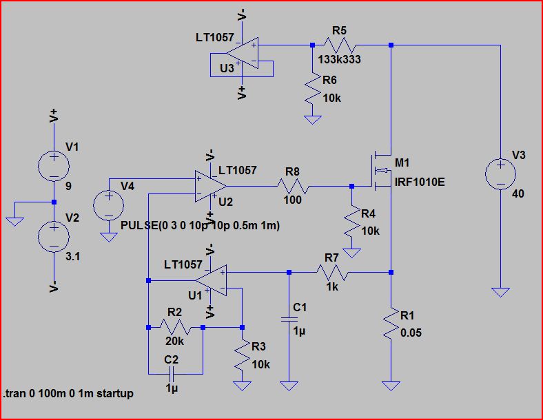

Gast #2661920
Also C2 muss an den oberen OP U2 und dann noch ein Wiederstand davor.
C2 = 1nF bis 10nF und der Widerstand davor so ca. 1K mal für den Anfang.
Den C1 ganz wegnehmen, nacher so 220pF gegen HF ist O.K.
Also ich habe eine solche Schaltung mit MOSFET nie ganz stabiel
bekommen.
Weil die Steilheit des MOSFET sehr hoch ist in Punkto Stromverstärkung.
Dann gibt es noch einen Super Trick mach am Ausgang einen Widerstand 1
Ohm in reihe mit einem Kondensator 1u gegen Masse.
Gruß Sascha
